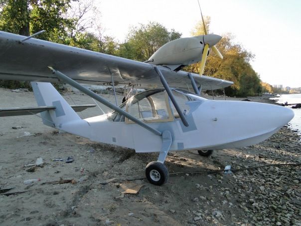

19.10.2010г. в г.Самара был спущен на воду и проведены первые испытания гидросамолёта-амфибии Че-24.

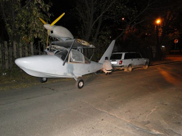

Перевозка для сборки на р.Волгу.

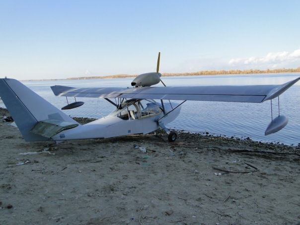

"На краю бездны"(на берегу р.Волги).

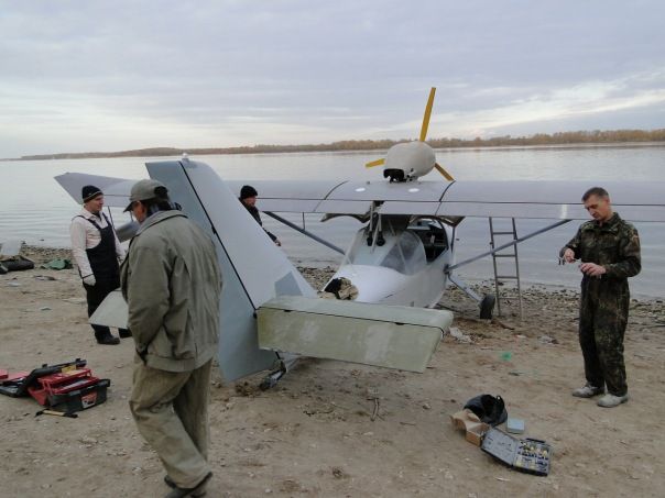

Результаты полуторачасовой сборки.

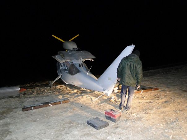

После получасовой обкатки мотора и обливания шампанским самолёт готов к первому полёту.

Неоднократные и разнообразные поздравления!!! Если не секрет, сколько вес пустого сейчас, до окраски?
Полёты самолёта снимали на видео, которые постараюсь выложить позже. С лёгкостью проводились взлёты с воды с одним пилотом, вдвоём и втроём. Через полчаса полётов испытания пришлось прекратить из-за неисправности в работе двигателя. Думаем, данную неприятность нам "Авиагамма" в кратчайшие сроки устранит.
Присоединяюсь к поздравлениям. Интересные законцовки крыла с поплавками. Из чего ваяли и как повлияло на ЛТХ? Есть желание повторить на своем. Видится удобство хранения в разобраном виде. И чем заменили полотняную обтяжку
оперения и крыла? Если не трудно помогите советами, что лучьше.
490 кг.
Оперение, центроплан, флаппироны, элероны, консоли крыльев, их законцовки и поплавки выклеены в матрицах из стеклопластика. Стойки поплавков - титан. Законцовки значительно повысили устойчивость самолёта в полёте. Применение стеклопластика вместо перкаля немного утяжелило конструкцию, но сделало её значительно прочнее, долговечнее и ровнее по плоскостям (что сказывается на больших скоростях).

Точных данных, пока, дать не можем по причине (предварительные данные) выхода из строя предохранительной муфты редуктора мотора (несоответствие оборотов мотора и винта, сильная вибрация и шум мотора, при этом новый воздушный винт менялся на проверенный), из-за чего и были приостановлены испытания самолёта. Так как мотор ROTAX-912ULS новый (наработка 55 минут), поставили в известность персонал "Авиагаммы" о данном дефекте и ждём от них звонка для доставки к ним мотора на диагностику и ремонт. После ремонта мотора испытания продолжим и о полученных ЛТХ сообщим.

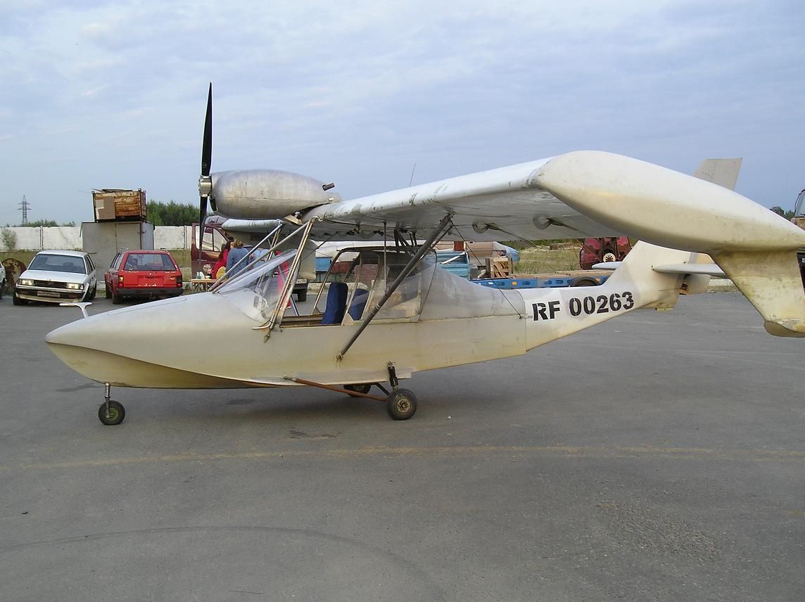

Снижение может быть больше 🙂 знаю сколько весят девайсы из анекдота "а теперь со всей этой х#рней попробуем взлететь"🙂 Вес 450 - очень зачетный для амфибии, шасси хорошее, особенно - для "длинноносой" Че-24 (расскажите, пожалуйста, камрадам об этом поподробнее).
По мне - очень приличный аэроплан!
Увеличение длинны носовой части фюзеляжа сделано для улучшения мореходных качеств гидросамолёта. Вместе с этим увеличился объём переднего багажника. Испытания, пока, приостановлены из-за неисправности мотора.
