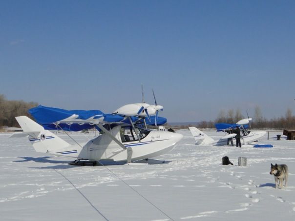

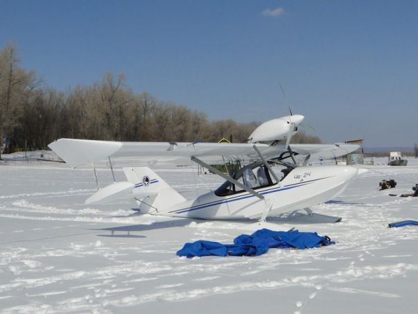

Обслуживание Че-24 во время испытаний.
    53 КБ · Просмотры: 200

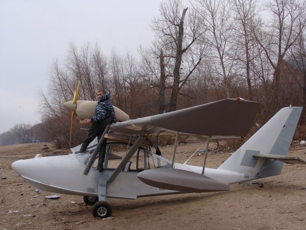

Че-24 перед разборкой. В настоящее время в связи с межсезоньем первые испытания окончены и самолёт разбирается на покраску и отделку салона. Первые итоги: самолёт, как и Че-28, хорошо управляем и сбалансирован. Остаются вопросы по мотору. Проверка в "Авиагамме" показала, что его параметры находятся в допуске, хотя нас не совсем устраивает его мощность и в полёте на некоторых режимах обороты мотора плавают. Заброс температур прекратился после приведения уровня топлива в норму (был низким).

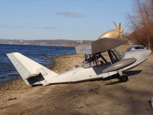

Че-24 приехал из покраски. В настоящее время производится отделка салона самолёта работниками фирмы "Евросалон", сборка и доводка его узлов нашими специалистами.

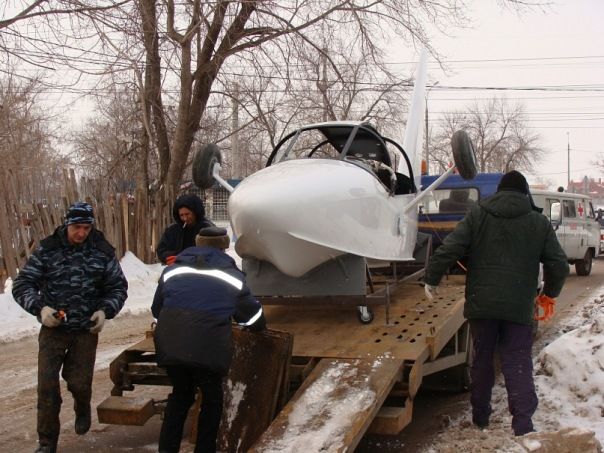

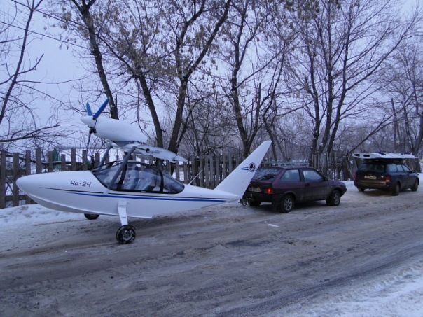

Перевозка Че-24 для сборки на р.Волгу.
    71,8 КБ · Просмотры: 194

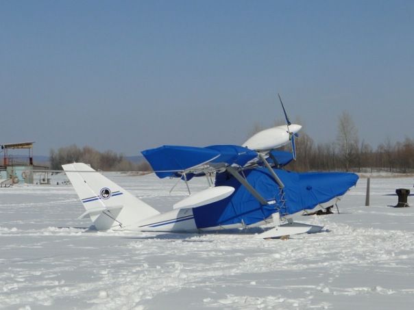

Че-24 зачехлён. На хвостовую балку и оперение чехол ещё не одет.
