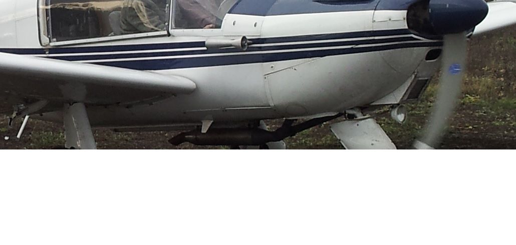

Вопрос для знающих людей и всех, кто интересуется данной темой.
Поделитесь своим опытом использования вакуумных насосов для работы вакуумных АГД, и других гироскопических приборов, кто какие и как использовал при постройке различных летательных аппаратов?
Заранее всем спасибо за советы.
Orenburg
Видите со стороны второго пилота железяку снаружи фюзеляжа? Недорого, безотказно, не требует то, ну и далеко не один десяток лет используется. В том числе и мной...
Насчет трубки Вентури я уже думал и спрашивал здесь, никто ничего вразумительного не сказал.
Orenburg
А что там спрашивать-то? Работает и все.
Это источник разряжения. Нормально работать начинает в полете, по крайней мере у меня, хотя и на прогреве уже разгоняет подключенный к ней полукомпас.
Если уж совсем жаба душит, то и самому можно сделать.
Что там непонятного? Не понимаю... ;)
