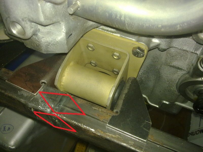

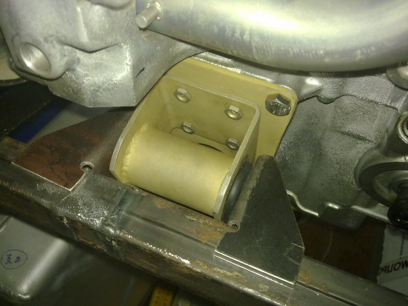

Который раз вижу сварку труб  "встык", может я перестраховщик, но мне кажется, что лучше  соединять  под острым углом или, если нехватает длины,  выпилить под ромб 2 или 4 стороны и вварить ромбики, вот так:
По крайней мере я так делал с рабой внедорожника, когда лопнула.
    74,2 КБ · Просмотры: 156
Хуже наверное не будет,сложнее только в разделке,подгонке стержней под сварку. МЛМ, проще и надежней места где элементы соединены сваркой встык усилить косынками или накладками.
да нет, выпиливается легко,  делается фаска на  самой трубе и на ромбике под сварочный шов. 10 минут работы. А накладки - лишний вес.
Сам против лишнего веса,но бывает в месте стыка стержень подвержен изгибающему моменту и накладка просто необходима.Сортамент профилей и труб не имеет переменного сечения.
