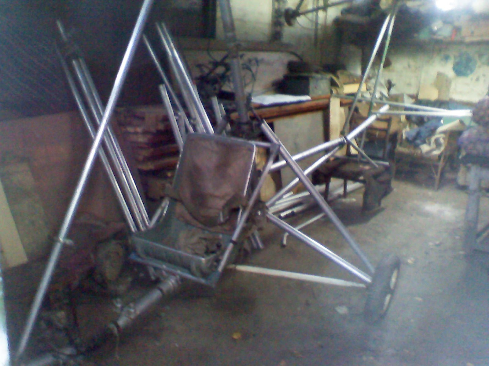

Здравствуйте :craZy народу.
  Решил строить самолёт типа Август м2,только не биплан.а высокоплан.Пока, в первом варианте на тросовых растяжках.За основу взята одноместная мототелега с основными трубами диам-55мм на 1,5 мм,внутри 52 на 1,5 мм.И крыло Тайфун-16,5м/2.Мотор Ротах 501-45 л.с. с редуктором и винтом диам-1.5 м.
   Мысль такова,использовать минимум дополнительных материалов и агрегатов.Для себя ещё не решил как делать крыло(конструктив).Интересно как работает крыло(эфективность) методом гаширования-Антис,Байкал,чтоб не делать эпероны -это дополнительные ,трубы ,узлы ,болты.
    Размах-9 м.
хорда у корня-1,2 м
хорда в конце-0.8 м
САХ крыла     -1,0 м
площадь крыла-9,0м/2
длина самолёта-4,8м
  Схемы и фотки чуть позже.
       Очень прошу,пофлудить и трепатся в другом месте.Мне нужна дельная помощь и советы по существу.
Типа того ,что с лева.Телега у меня такая же,только шасси с раскосами,амортизаторы,кажется, от костыля ми-2.Хвостовую балку использую от поперечки Тайфуна -диам-55мм.
  Крыло будет у моего тряпошное на латах.

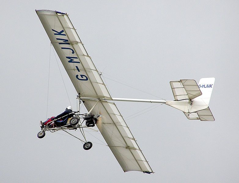

http://hobbyport.ru/mk_other/okb_mk/8803_sla_87.htm  посмотрите ультралайт птенец.
Тоже используется гоширование. Да и телега тоже почти как на некоторых мотодельтах.
Huntair Pathfinder Mark 1 ultralight
    49,3 КБ · Просмотры: 116

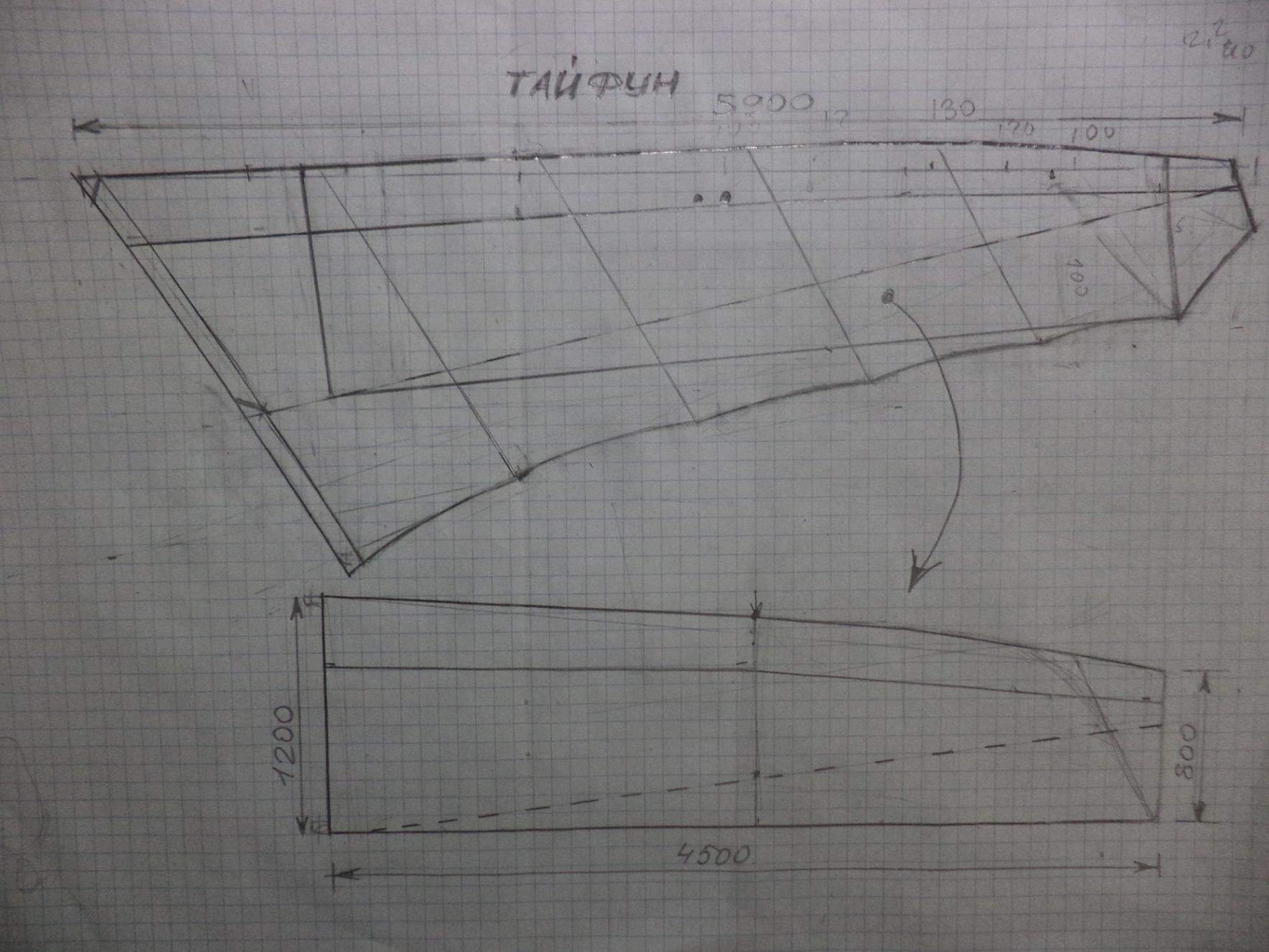

    Трапецевидное крыло из за паруса...

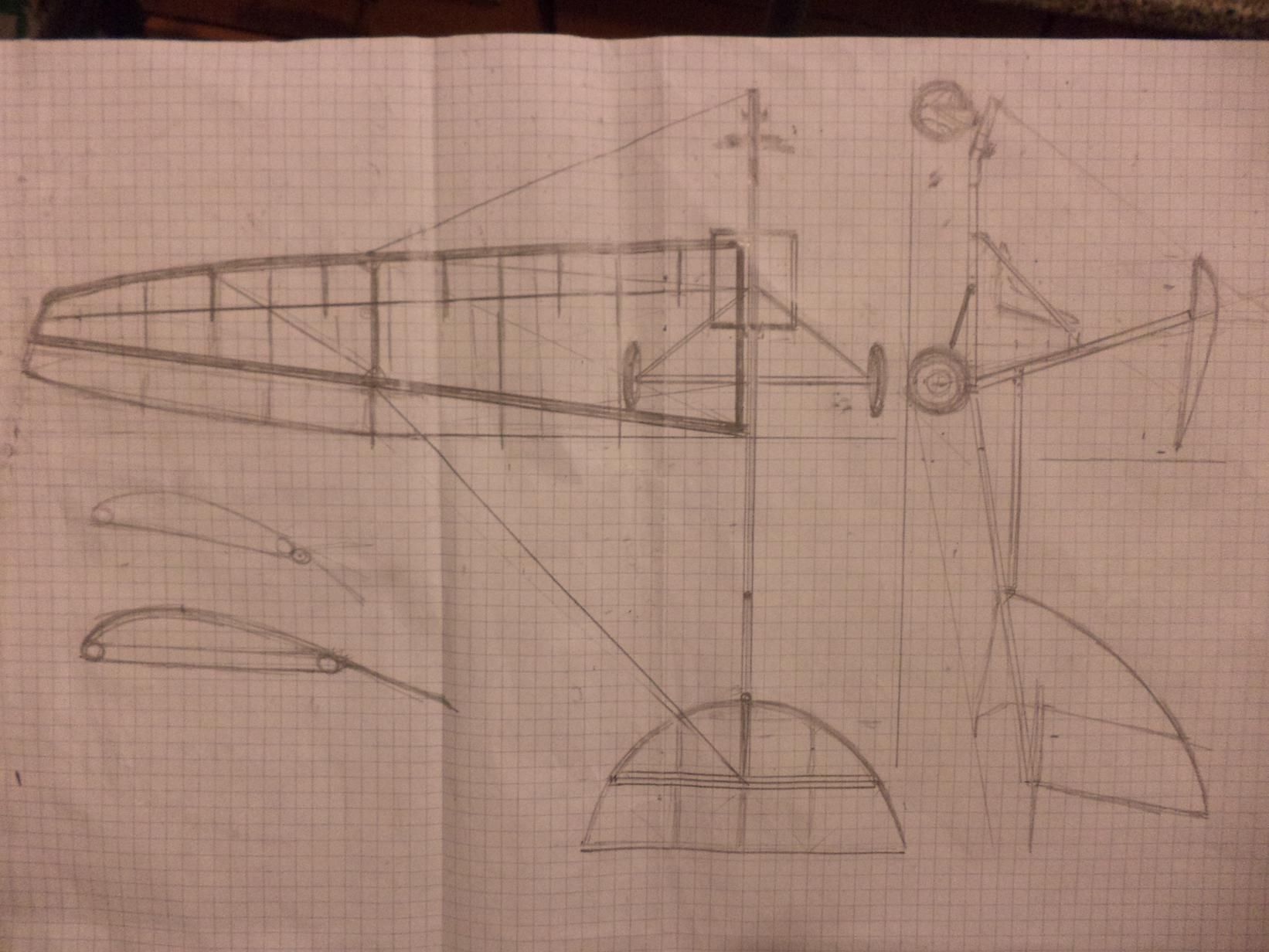

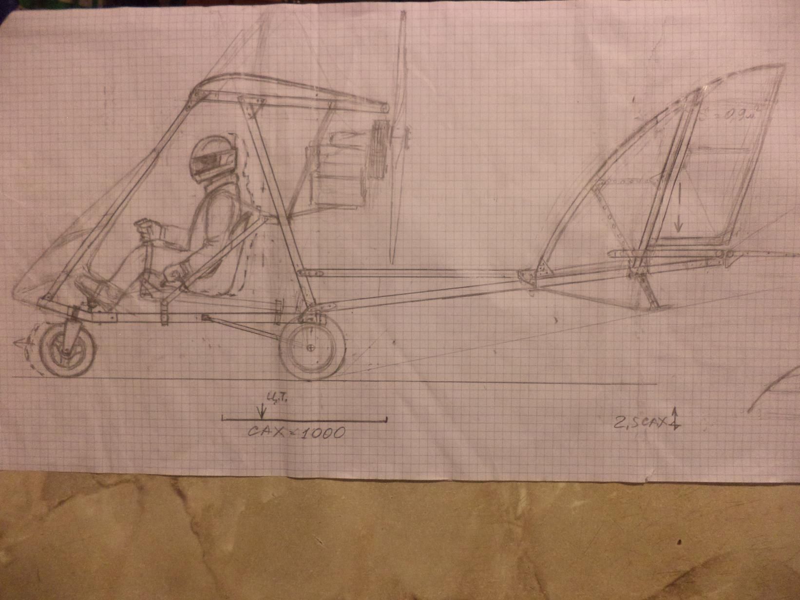

     Вид сбоку и схематично ,как будет примерно выглядеть
   Это только прикидки
    216,5 КБ · Просмотры: 129
    207,8 КБ · Просмотры: 132
    189,3 КБ · Просмотры: 127
Пунктирная линия это нижняя обшивка крыла Тайфуна,т.е. не меняется весь пошив,-меняется прошив латкарманов,задняя кромка,корневая часть и законцовка .добавятся короткие латы между основными латами и останется тот же обтекатель на переднюю кромку.
   Пока так....
  Меня сейчас озадачивает,как шьётся ткань на полукруглых местах и как заделывается ткань если шить мешком? ,если можно практические советы...
   Второй вопрос,можно ли обойтись без тандеров  на растяжки внутри крыла ?

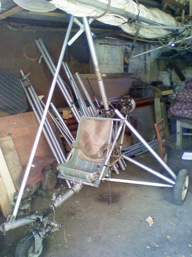

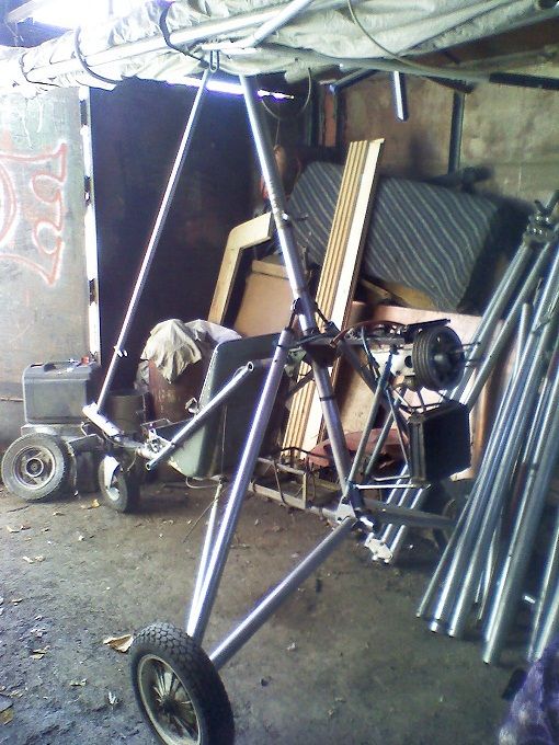

вот моя телега и прикидки с металлом...
  пока так ...медленно...
    изучаю матчасть,хочу ясно понять технологию пошива паруса и сборка на каркас.
    вопрос-можно ли приклеивать лавсан.ткань на каркас например клеем 88-металл?
                                                         спасибо
