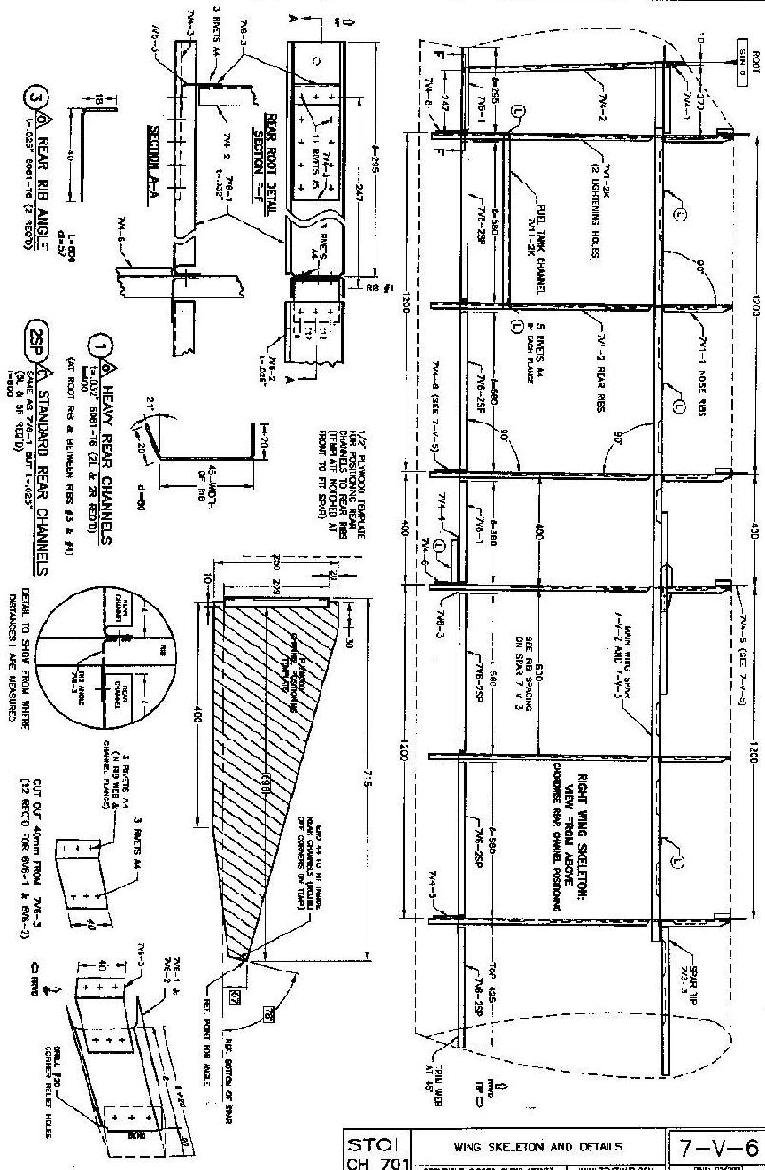

На первых самолётах задний лонжерон из кусочков - по чертежам, лист 7-V-6, сейчас цельный из д16ат-0,8 мм.

Спасибо за ответ, хотя некоторые моменты всё же остались невыясненными: передняя вилка (фото), основное шасси (из чего), и группа радиаторных вопосов. Про лонжерон все понятно, однако берут меня сомнения, в том что "кусочек" должен не доходить до нервюры на 15-20 мм, и приклёпываться тонкой гнутой алюмишкой.
