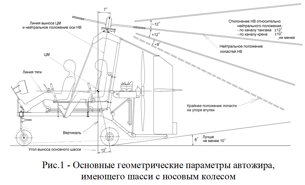

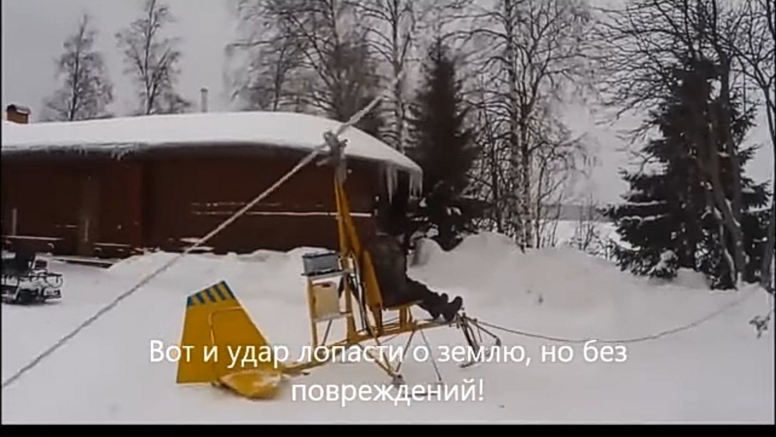

Всем привет, сделал скриншот с выше размещённого видео, момент удара лопасти о снег, автожир стоит на хвосте... хочу выяснить причину удара, т.к. хочу строить подобный, на мой взгляд дилетанта, слишком большой угол отклонения головы назад, разрешение фото плохое, но вроде-бы ротор не взмахнул от порыва ветра в шарнире и не упёрся в ограничитель, значит большой угол отклонения головы???

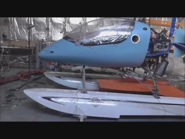

Вот как сейчас строят еще большие автожиры на поплавках в КБ РУС пока выставляю фотку

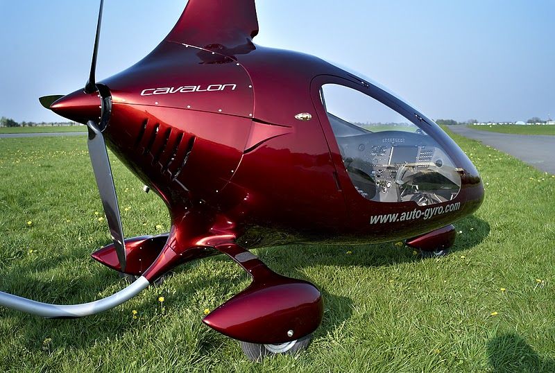

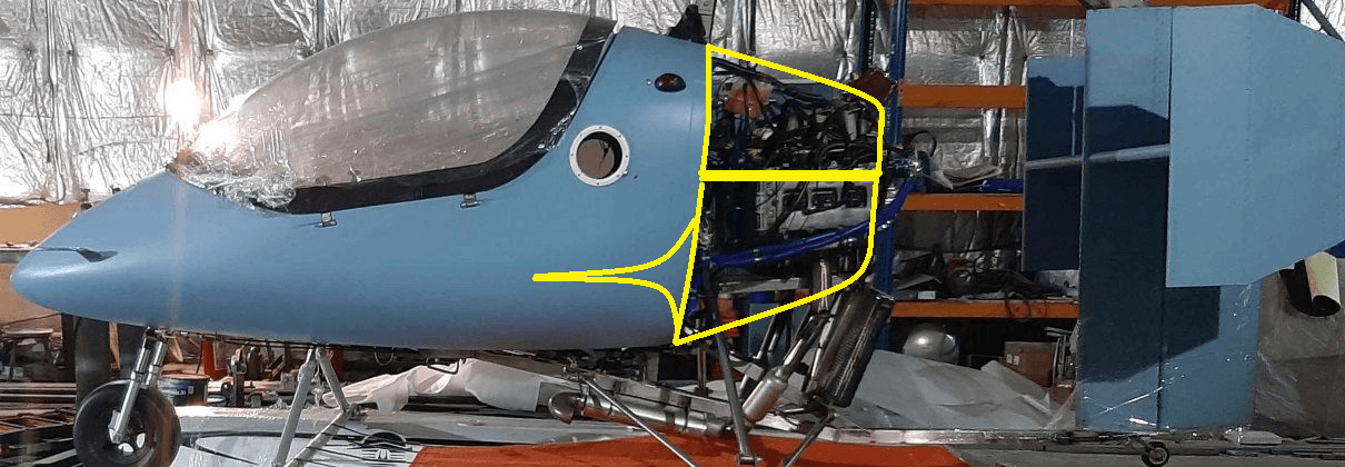

Конечно, голова дельфина -это хорошо. Но для обтекаемости и снижения сопротивления, а это и скорость, и экономичность, необходим еще и дельфиний зад! Без обтекаемого зада толку от головы мало. Вон как у "забугорных/вражеских" конкурентов на фото. Слабо так русовским инженерам закапотировать мотор?
Проблема то "БОЛЬШАЯ" - выклеить по пенопластовому болвану три скорлупки (одну верхнюю - легкосъёмную и две нижних симметричных, левую и правую), закрепить нижние на силовой шпангоут кабины на силовых четвертьоборотных замках, а верхнюю к нижним - на стяжных "патефонных" замках, сделать пару воздухозаборников типа NASA), да радиатор заменить на лежачий внутри капота под движком...
Но это же денег стоит - заказать изготовление таких скорлупок на стороне... :ROFLMAO:

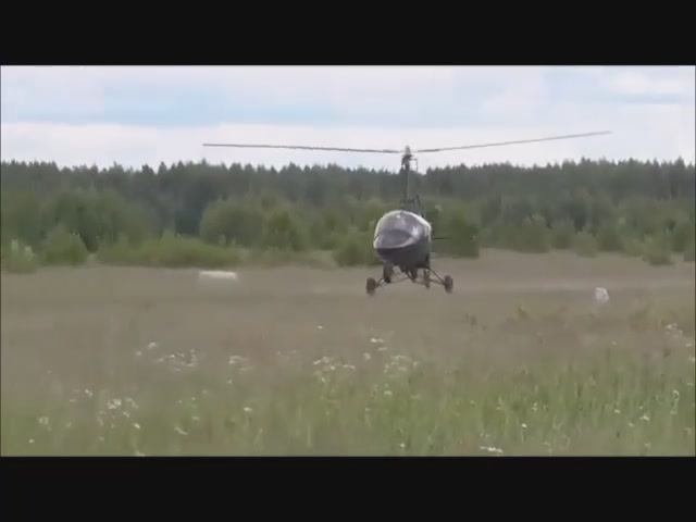

Удивительно разумную мысль высказал, пришлось любителей-строителей поспрашивать. Можно действительно закапотировать мотор (см. на 2мин 26 сек.). вот как прошла беседа с ответственными за проект.
Почему то многие из нас строителей этого не заметили и обтекатель не всем понравился

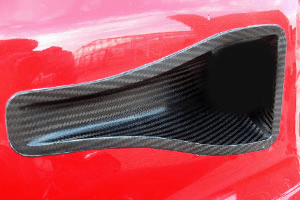

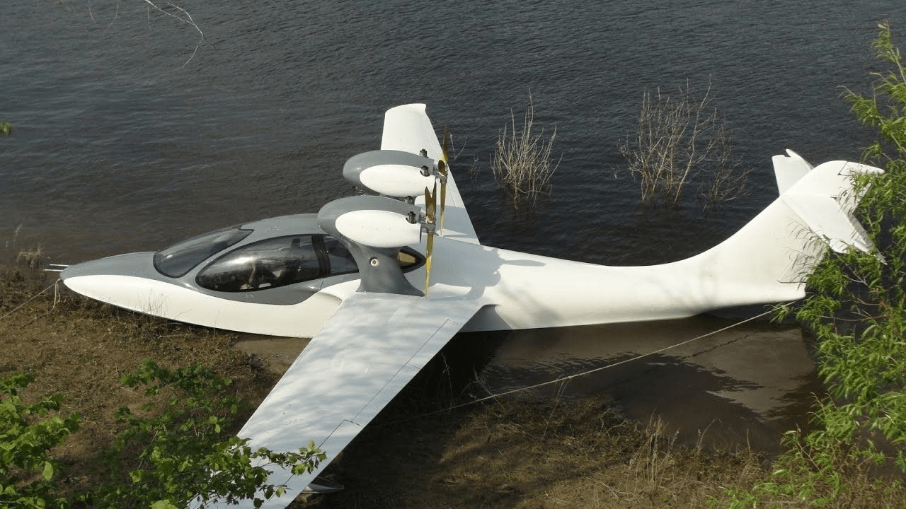

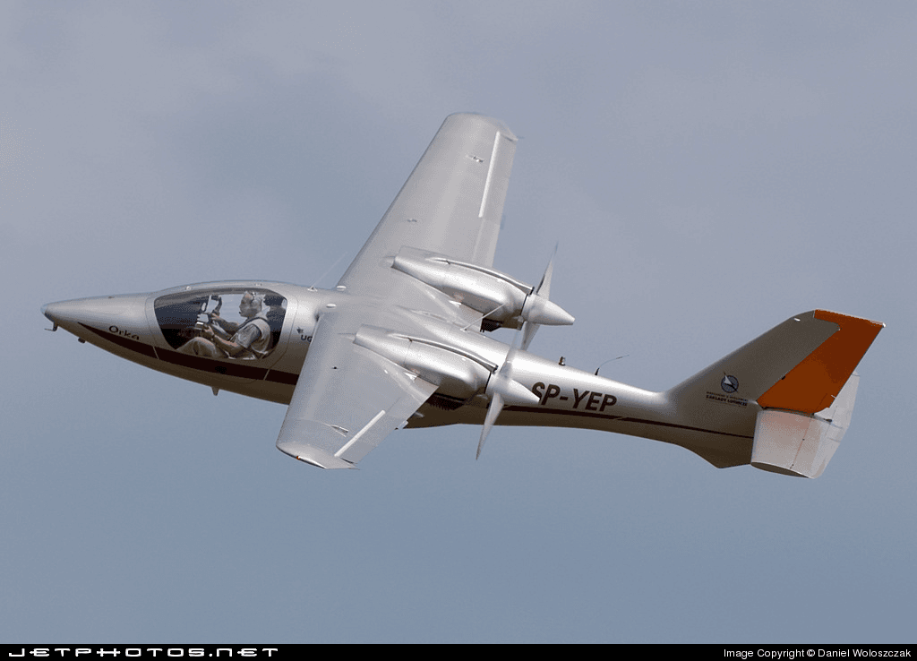

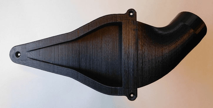

Изучайте науку аэродинамику (аэромеханику, а не АЭРОФИЗИКУ!) и тогда может быть поймёте, в чем же разница между турбулентным и ламинарным обтеканием каплевидного тела. И за счёт чего современные планера имеют такое высокое К.
И попутно изучите работу щелевых воздухозаборников типа NACA и прямого среза капота двигателя перед толкающим воздушным винтом.
Можете для этого посмотреть здесь на фото ниже. Ничего сложного конструктивно нет, а переход с ламинарного обтекания на турбулентное смещается назад существенно. И лобовое сопротивление корпуса аппарата снижается.
и здесь

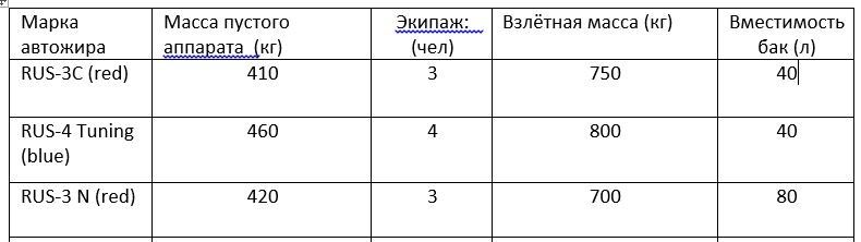

Где же Вы нашли автожир у РУСА весом в 600 кг.?
Я посмотрел данные на вашем сайте avtogyr.ru! А Вы откуда все взяли? Вы что свой сайт не читали??? :ROFLMAO:
Вот данные с этого сайта:
serg610
Я люблю СЛА
Посмотрел ВК, в Европе с 2019г. изменили на 600кг, а в России -точно ст.32 ВК РФ от 2023г. осталась прежней - СВС до 495 кг. Думал, что изменили, приношу извинения за свою ошибку про 600 кг.
Если оставили 495 кг, то про автожиры РУСа можно вообще забыть в плане легализации полетов.
Да и СЛГ у автожиров РУСа нет сейчас действующего, иначе бы он с радостью давно показал в ответ на неоднократные вопросы форумчан.
