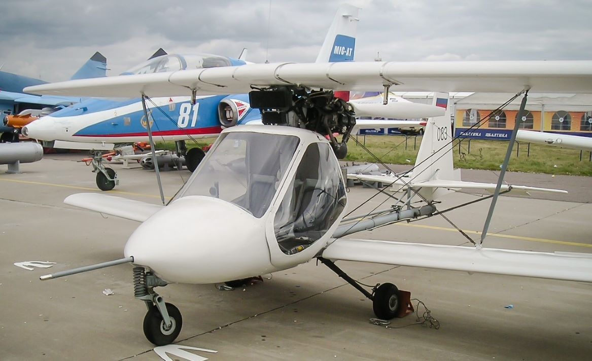

Классический датчик типа ПВД-6 с динамикой и статикой надо выносить довольно далеко вперед, чтобы не было погрешностей от торможения потока у фюзеляжа. А Рус об этом не знает. Вот, как на Авиатике, имеющей сертификат типа, сделано. См.фото. А если отдельно, то динамику можно брать у самого фюзеляжа, а вот со статикой проблемно найти место, где при разных скоростях и скольжениях УС правильно показывать будет. Рус об этом совершенно не знает и вряд ли сможет сказать - где расположены ПВД динамики и статики на их аппаратах? Да и тарировать УС потом по GPS в штиль надо, что они, наверняка, не делают.

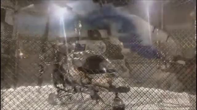

Если прибор показывает 40 км/ч. когда аппарат стоит не подвижно это значит, что прибор не работает. Если прибор исправен. то надо проверить его место установки. Даже serg610 отлично понимает, что ваш прибор просто измеряет поток от воздушного винта и никакой разумной информации не несет ! Всем видно, что и СЛГ в данном случае представляет собой просто безграмотную поддельную записку. А как же надо проверять правильно место установки датчика скорости на аппарате. Все очень просто, надо посмотреть воздушные потоки, обтекающие летательный аппарат при работающем моторе, например, с помощью дымовой шашки и все станет ясно. Вот как в КБ РУС это делают на примере автожира в полной российской комплектации. даже мотор турбированный от жигулей. Обратите внимание в фильме на 59 секунде. Интересно отметить, что винт сосет огромный поток воздуха с боков и это легко объяснимо. Также работают пульверизаторы, скоростная струя воздуха засасывает жидкость с боку из бутылки. EdGorec не бойся и покажи свой автожир.
