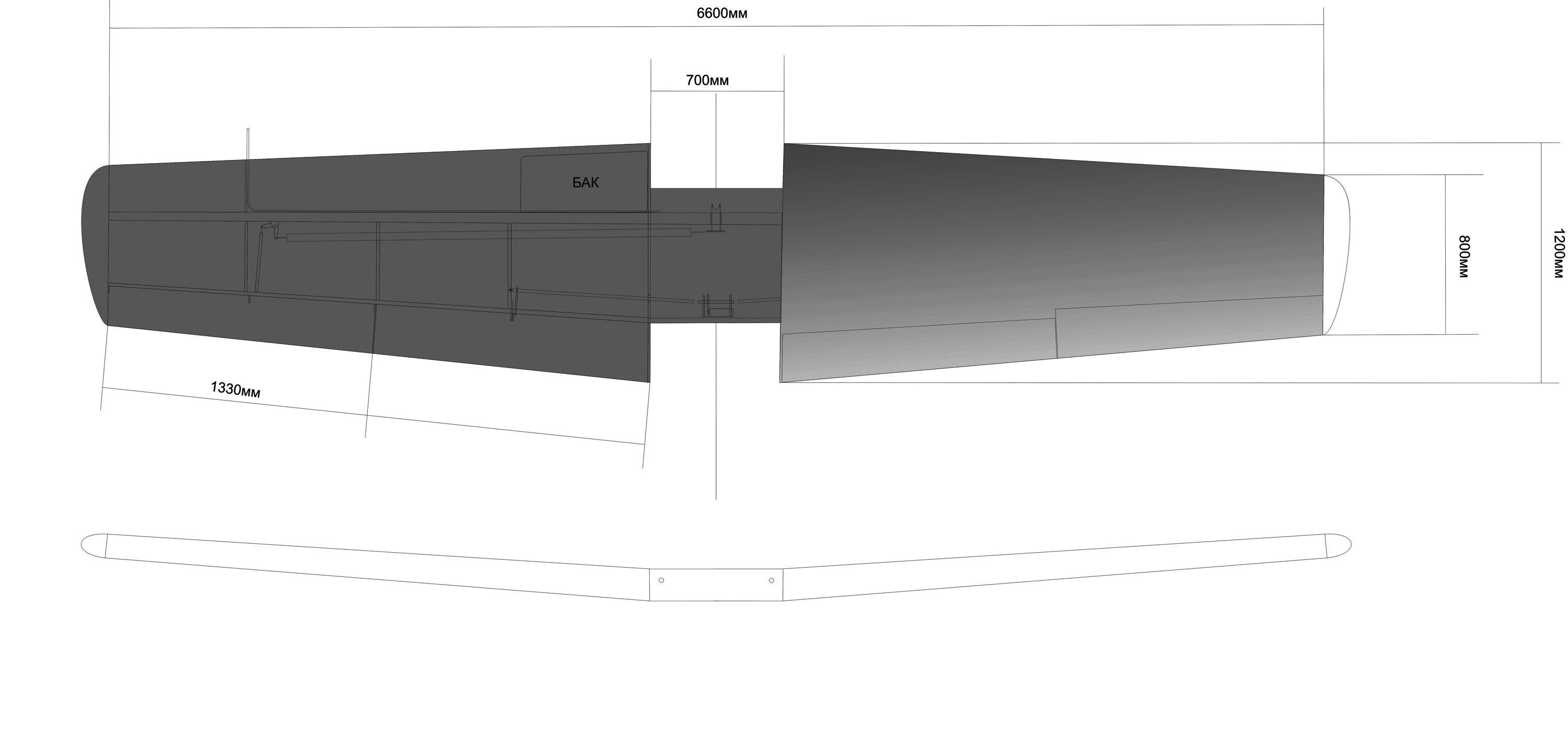

Изготовим крылья
Нет!20-22 КГ сможем.
Благодарю за профессионально честный ответ.
Это должно стать подсказкой строителям Арго.
Видимо в размерности такого масштаба (Mвзл=250кг), для сохранения весовой культуры следует оставаться в "дереве" (сосна, пенопласт, фанера , ткань, клей). Либо "трубко -тряпка."
Так Аэродинамику бы еще поднять, сопротивление трения, хранение, ресурс.
Здесь пластик может помочь, во всех отношениях, или смешаные конструкции.
14 кг, это через чур круто!
Солидарен. Примеры - Luciole,Viera.
Каюсь. Виноват. Но интрига была от Atas-а. Мол, консоль СОЛО 12 кг(!). Очевидно имея ввиду только каркас.
    62,3 КБ · Просмотры: 150
А вот такие сможите ?
профиль NACA 23015, щелевой закрылок.
    83,4 КБ · Просмотры: 127

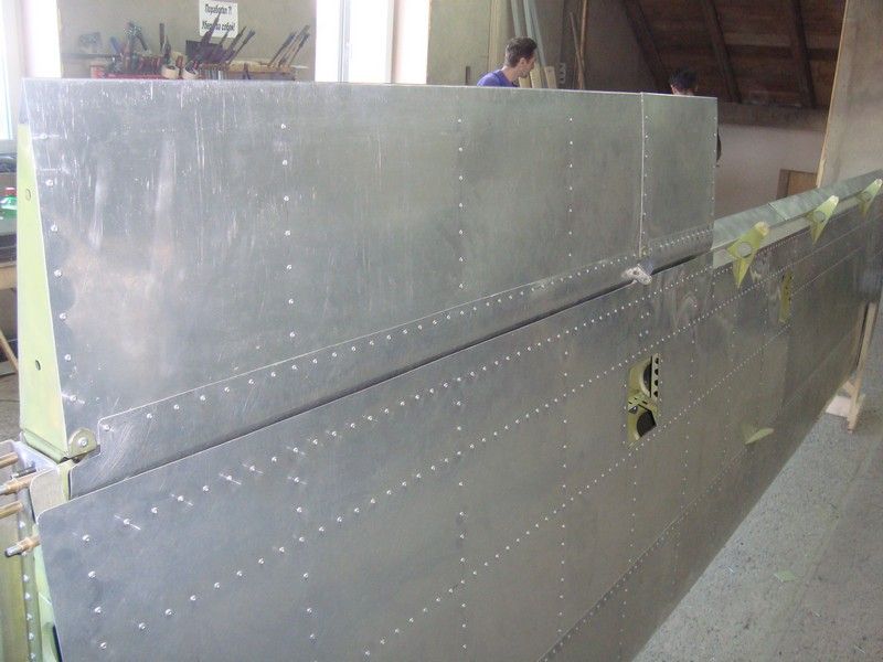

Сколько будет стоить вот такое крыло
Р IIIА-15,5% Каркас крыла состоит из одного лонжерона, нервюр и задней стенки. До лонжерона крыло имеет обшивку из дюралюминия Д16АТ толщиной 0.5 мм, которая совместно со стенкой лонжерона образует контур, воспринимающий кручение. За лонжероном крыло имеет тканевую обшивку из термоусадочной ткани. Крыло имеет крутку ~ 2.6 градуса. Нервюры крыла изготовлены из листа Д16 толщиной 0.5мм. Лонжерон - сборной конструкции, состоит из стенки, изготовленной из листа Д16АТ толщиной 0.8 мм, и поясов, изготовленных из прессованного профиля (уголок Д16чТ). К лонжерону крепится передний узел навески крыла. Задний узел навески крыла крепится к задней стенке. На нервюрах NN 1, 5, 9, 13 расположены узлы навески элерона - закрылка (флаперона). Все узлы изготовлены из листа Д16Т толщиной 4 - 5 мм.Р IIIА-15,5% Каркас крыла состоит из одного лонжерона, нервюр и задней стенки. До лонжерона крыло имеет обшивку из дюралюминия Д16АТ толщиной 0.5 мм, которая совместно со стенкой лонжерона образует контур, воспринимающий кручение. За лонжероном крыло имеет тканевую обшивку из термоусадочной ткани. Крыло имеет крутку ~ 2.6 градуса. Нервюры крыла изготовлены из листа Д16 толщиной 0.5мм. Лонжерон - сборной конструкции, состоит из стенки, изготовленной из листа Д16АТ толщиной 0.8 мм, и поясов, изготовленных из прессованного профиля (уголок Д16чТ). К лонжерону крепится передний узел навески крыла. Задний узел навески крыла крепится к задней стенке. На нервюрах NN 1, 5, 9, 13 расположены узлы навески элерона - закрылка (флаперона). Все узлы изготовлены из листа Д16Т толщиной 4 - 5 мм.
