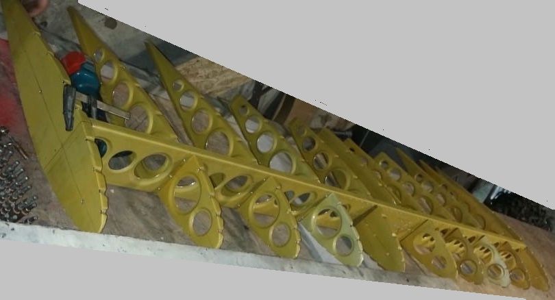

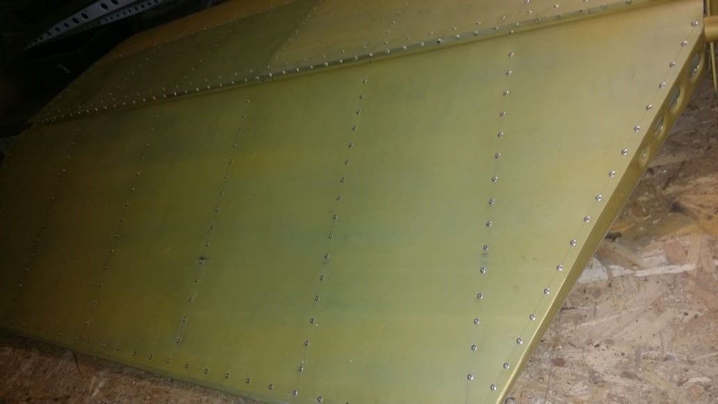

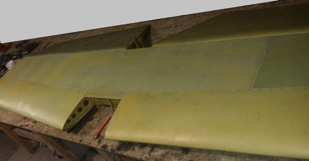

Изготовим оперение ракеты на заказ.
    44,5 КБ · Просмотры: 228
    44,4 КБ · Просмотры: 222
    82,6 КБ · Просмотры: 222
   Итак вопрос к Знатокам:
  Для какой машины это оперение?  😉

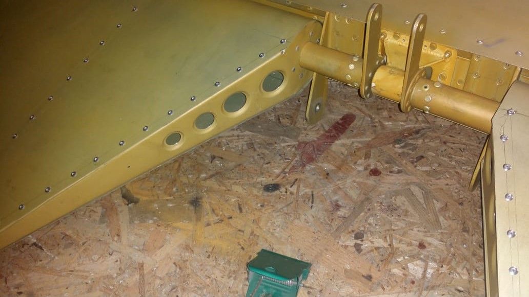

Здравствуйте. Поделитесь пожалуйста технологией изготовления задних и передних гнутых дужек киля и руля направления. Из какого материала они сделаны (д-16?). Спасибо.
Приветствую.
Никакого особого секрета здесь нет, эти кромки сделаны с помощью шринкера.
Это инструмент для усаживания кромки металла, и да, там конечно Д16Т.
Спасибо. Вот бы этот процесс увидеть на видео. Очень интересно. Пример работы с И-16 очень впечатлил)))
Вот в этом видео можно посмотреть работу шринкера и стретчера  https://www.youtube.com/watch?v=wR9UqmtprnA
