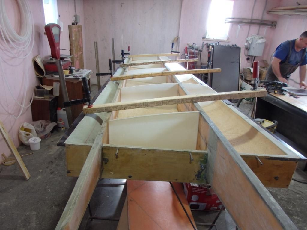

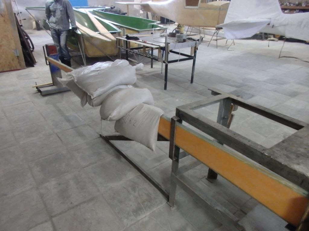

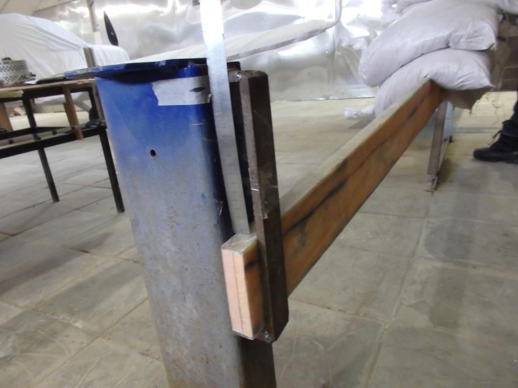

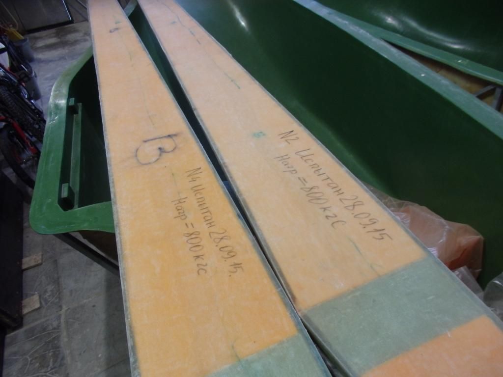

Видео и фото испытаний лонжеронов крыла и стабилизатора.
http://www.youtube.com/channel/UCi3pYS0qPpxpO6oJR0s6H_Q
    66,3 КБ · Просмотры: 126
    76,4 КБ · Просмотры: 129
    62,1 КБ · Просмотры: 138
Возможно я ошибаюсь, но по результатам тестов на прочность лонжеронов с перегрузкой +4 более жестким оказывается задний лонжерон относительно переднего. Следовательно будет происходить крутка крыла в сторону увеличения угла атаки концевой части крыла в полете, а это не есть хорошо. Возможный срыв потока на концах плоскостей в районе элеронов мне кажется не совсем правильно. Самолет будет очень строгим в пилотировании.
Прокоментируйте, пожалуйста.
Крутки крыла не происходит т.к. у крыла жесткая рабочая обшивка (не перкаль). Самолет летает 2 года налет 122 часа и 394 посадки, поломок и доработок не было.
Лишний раз напрягать обшивку, чтобы нивелировать создаваемые напряжения из-за разности прогибов лонжеронов как-то не совсем правильно. Крыло и без этого испытывает массу переменных нагрузок различного свойства. Можно попытаться более тщательно рассчитать и доработать лонжероны и это будет правильно.
Не сочтите за нравоучения. Искренне желаю вам успехов, а будущим владельцам этого аппарата приятных и безаварийных полетов.

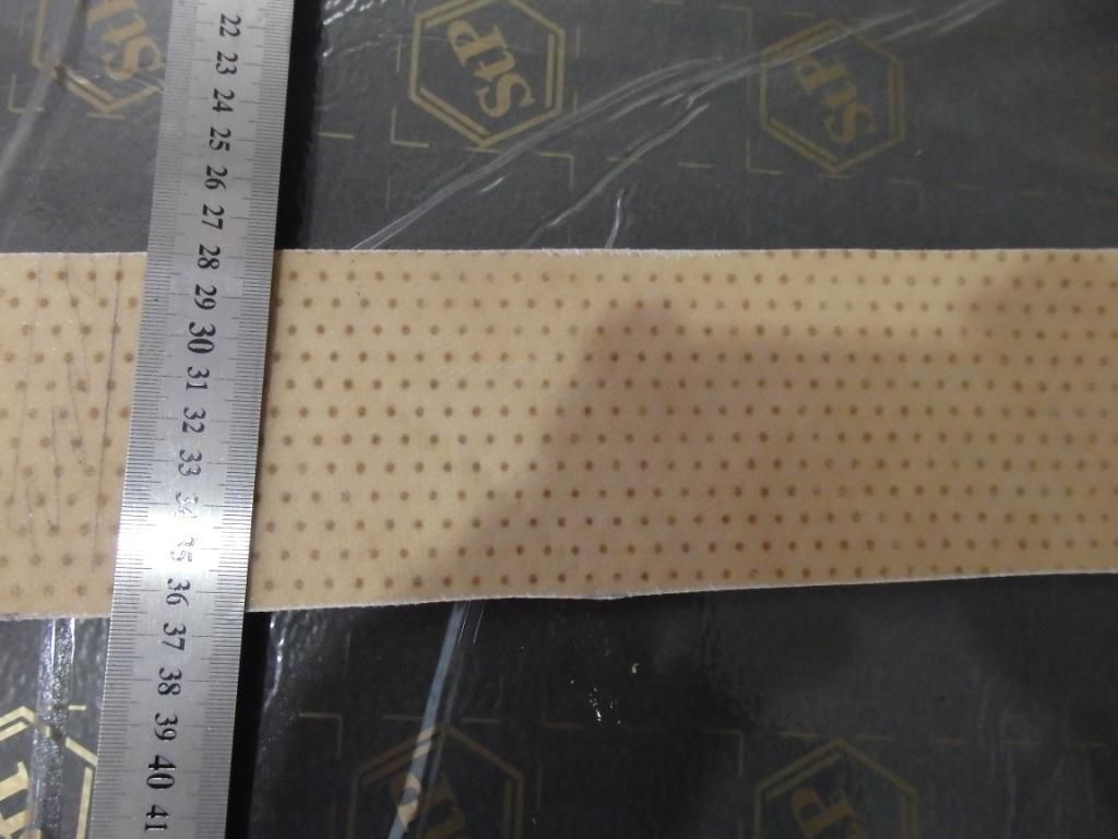

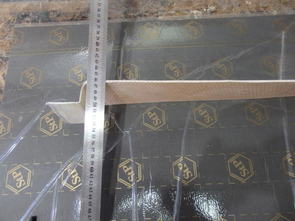

На фото образец обшивки Ф-007, это трехслойная сендвич-панель толщиной 5мм, с наружи и внутри однонаправленная стеклоткань, а по центру специальный современный материал (замена пенопласту). Прочность обшивки на растяжение 80 кг/см2. Площадь крыла Ф-007 11,6м2, максимальная нагрузка на 1м2 крыла 60кг умножаем на перегрузку 4G=240кг/м2. Можно делать сложный пилотаж, но не нужно, установочный угол V=4гр и отрицательная крутка крыла к законцовке составляет-2гр. Всё это стабилизирует полет и при потере скорости без закрылков до 95 км/ч начинается тряска самолета, после чего он опускает нос и сам набирает скорость.
