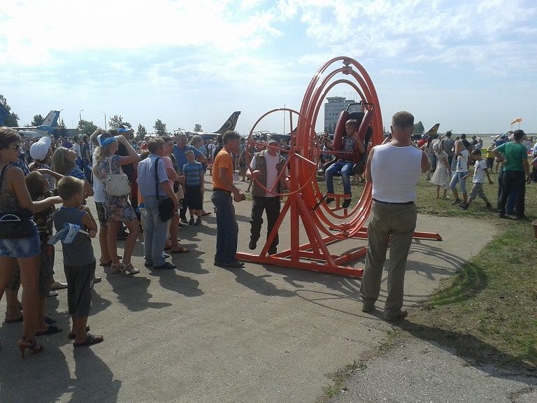

Да ,нормально мы вывозили на два мероприятия ! Вроде некого не стошнило и не позеленел! 🙁 правда катали по 2 минуты т.к. очередь по 20 чел.была ,всегда ! 🙂

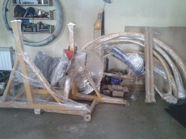

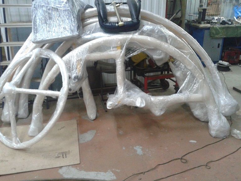

а часть продать можете ? без станины ? УЖ ОЧЕНЬ ТЯЖЁЛАЯ !
Да ,конечно можем! Вы наверно беспокойтесь за цену доставки,мы вам сделаем с хорошей скидкой, за весь аттракцион!
Да и к тому же основание весит всего 50кг. и когда упаковывается с кольцами ,выглядит достаточно компактно! Смотрите фото!
    93,6 КБ · Просмотры: 291

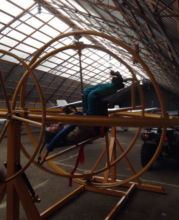

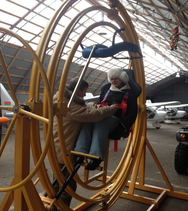

Ну вот и наш аэродром обзавелся такой занятной штуковиной.
Ровно месяц сроку понадобился «Деловым линиям», чтобы одолеть расстояние в 1360 километров от Димитровграда до города Борисов. Никак вручную фуру толкали. А с другой стороны, оно конечно, новогодние гуляния, потом длительный отходняк.  Хорошо хоть вообще привезли.
Как бы там ни было, все приехало и было аккуратно выгружено в ангар. Первое впечатление: «Ни хрена себе железа сколько. И как это все собрать в одну кучу?» В руководстве по эксплуатации процессу сборки было отведено ровно одиннадцать строчек. Это немного пугало, но и обнадеживало одновременно. Стало быть, ничего там сложного, раз много не пишут.
Имея богатый опыт общения с изделиями российского происхождения, приготовили кучу всевозможного инструмента, начиная с набора гаечных ключей, дрелей, шуруповертов и заканчивая увесистым ломом. Наверняка,  придется подгонять, подгибать, подпиливать и подваривать.  Помолясь, принялись за дело. Через три часа неторопливой работы двух человек все было собрано и установлено на свои места. Честно говоря, был слегка удивлен. Отверстия совпадали, болты плотненько входили куда положено, гайки закручивались. Надо отдать должное Фиркату, придраться не к чему.
И все же отмечу некоторые небольшие недоработки. Первое, что сильно удручает, это упаковка.
Ни один элемент не остался без царацин. Местами приличные вмятины. Наверное, будем перекрашивать, тем более, что желтый цвет не самый мой любимый. Кстати по цветам. Сам агрегат желтый, сидение черное, привязные ремни красные, защитный упор синий. Осталось только зеленую полосу поперек зафигячить  для полного комплекта. Я, конечно, капризный, но вид был бы более презентабельный при грамотном подходе к цветовому оформлению.
Немного повело раму основания после сварки. Особенно это заметно, пока не установлены кольца.
Маленько болтается колесо, за которое раскручивается гироскоп. Это мы тоже вылечим.
Но, тем не менее, аппарат отлично работает и выглядит в целом весьма достойно.
Встал вопрос кого назначить испытателем. Тут особо долго не раздумывали. Уже не помню, что я ей там наобещал, но моя бывшая жена согласилась. Мне сдается очень грамотное решение. Такая редкая возможность отомстить за долгие годы совместного проживания, ну и не так жалко в случае чего. Пока не передумала, быстренько посадили, привязали, ну и крутанули от души. На удивление все обошлось. Мало того, ей даже сильно понравилось.
В общем я доволен. Хороший  тренажер для вестибулярного аппарата и классная шайтан-машина  для развлечения.

Приветствую Вас уважаемый  Slavomir! Ну наконец то,я уж думал не довезут! Тут наверно не то что толкали фуру ,да еще гироскоп несли на руках волоча по асфальту! С Америки наверно по быстрее пришло бы!
Вообще то с "Деловыми линиями" давно отправляем вроде не было такого ,как вмятины ,царапины ,мы уж незнаем с кем отправлять у "Авторейтинга " дороговато стало   🙂  Упаковка ,пленка думаю если вмятины и фанера не помогла бы! Но все равно будем думать чтоб более этого не было!
По цветам ,ну не знаю многим нравиться желто-синий :-?
А если честно у нас перед новым годом сразу на четыре аттракциона был заказ ,а у поставщиков ремни только были красные ,если другой цвет надо ждать ,а тут НГ  ,поэтому извиняемся как появиться черные мы вам пришлем если вы не против!
А теперь про основание ,мы их варим в кондукторе ,но сварка есть сварка ,чтоб она была идеальная надо  изделие вместе с кондуктором погружать в печь .чтоб снять напряжение ,тогда она будет идеальная ,но вот беда в том что профиль (нижний пояс) имеет размер 40 на 80 на 1.5 и он даже если будет идеален, он все равно будет повторять неровность пола и это можно победить ну скажем  если вварить в нижний пояс  швеллер на 200мм 😱  Поэтому чтоб не парится в конструкции применены самоустанавливающийся подшипники ,которые рассчитаны на радиальную нагрузку 1800кг каждый ,а на осевую 50% от радиальной  и поэтому перекосы допустимы! Этих нагрузок не достичь, даже если троих посадить!
Штурвал болтается , это был последний аттракцион с цилиндрической посадкой руля ,теперь мы делаем конус!
Slavomir - Спасибо за честный отзыв ,было приятно с вами иметь дело!
Варианты отправок!

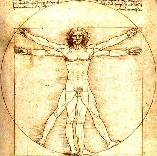

Ограничения по росту и весу есть ?
На табличке ,на аттракционе мы обозначили "Максимальный эксплуатационный вес  1 человек 120кг." На самом деле аттракцион рассчитан с 10 кратным запасом прочности!  Спортивные ковши ,мы ставим 56 размера ,да и собственно больше и нет! В инструкции как заметил Slavomir минимальный рост 140 ,это для того если меньше вдруг вылетит между ремней! Хотя это невозможно т. к. двойная степень зашиты от этого  ремни и прижимная дуга безопасности! А максимальный ,диаметр внутреннего кольца 2 метра и соответственно и будет максимальный рост 2 метра ,мы поэтому и не писали, таких мало! А вот почему не более 2м т.к. ширина размаха рук ( у нормального) равен росту и поэтому когда человек сидит в кресле ,что почти в середине и если он захочет помахать руками и другими конечностями ,то в нашем варианте они не попадут между кольцами !
Вспомните рисунок Леонардо!
