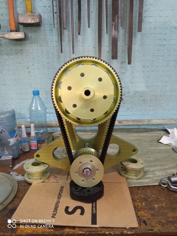

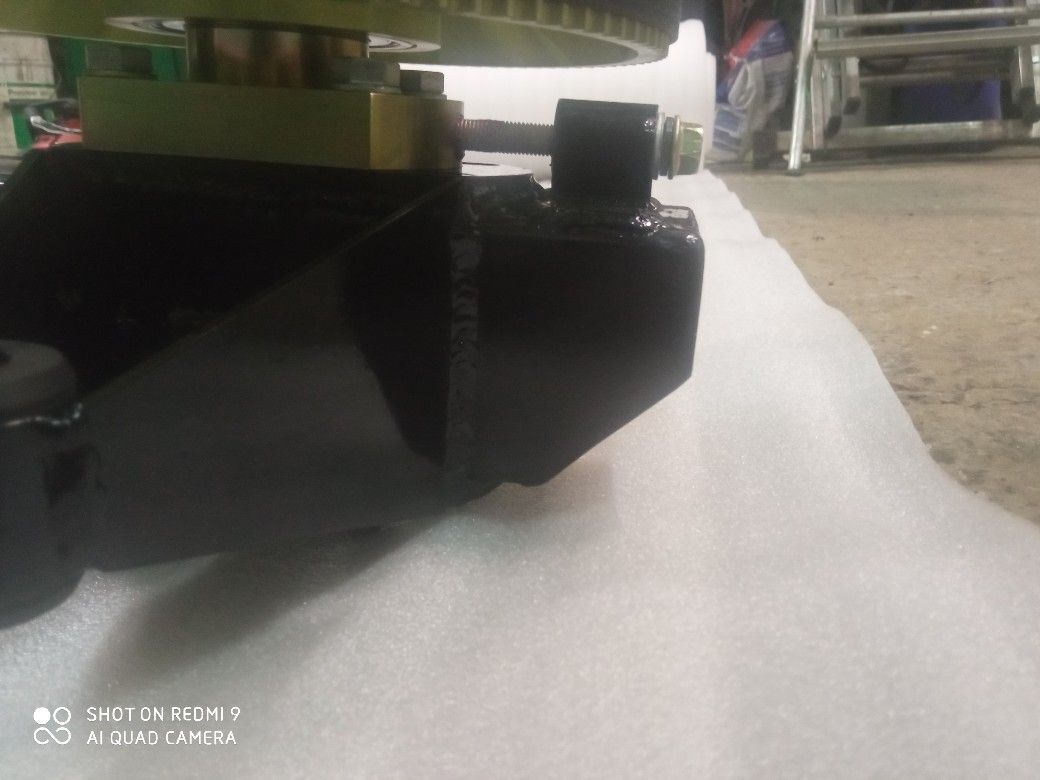

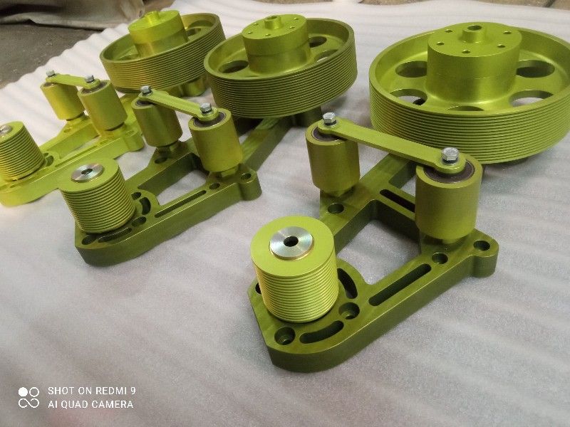

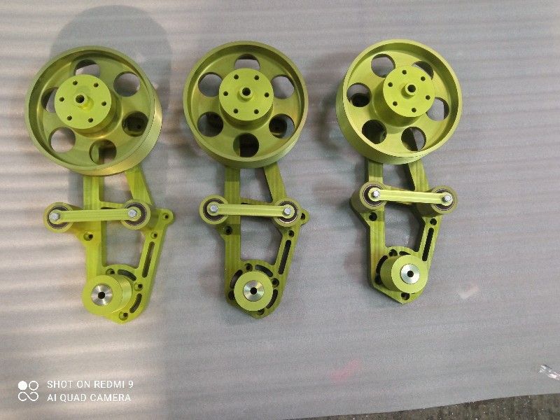

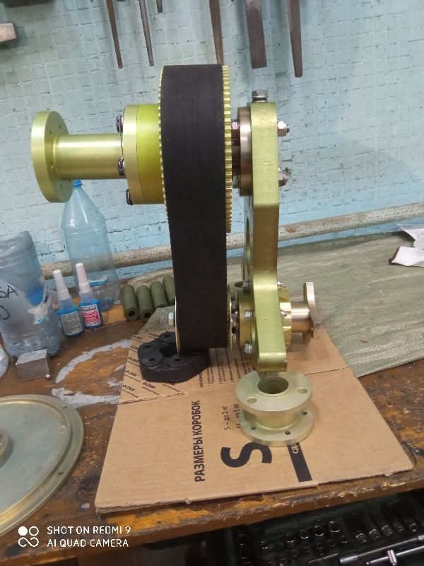

Выложу фото новых аэролодочных редукторов с межосевым 533мм, сегодня их упаковал и завтра они поедут заказчикам, правда они аэролодочные, но слово аэро нас объединяет с лодочниками)))

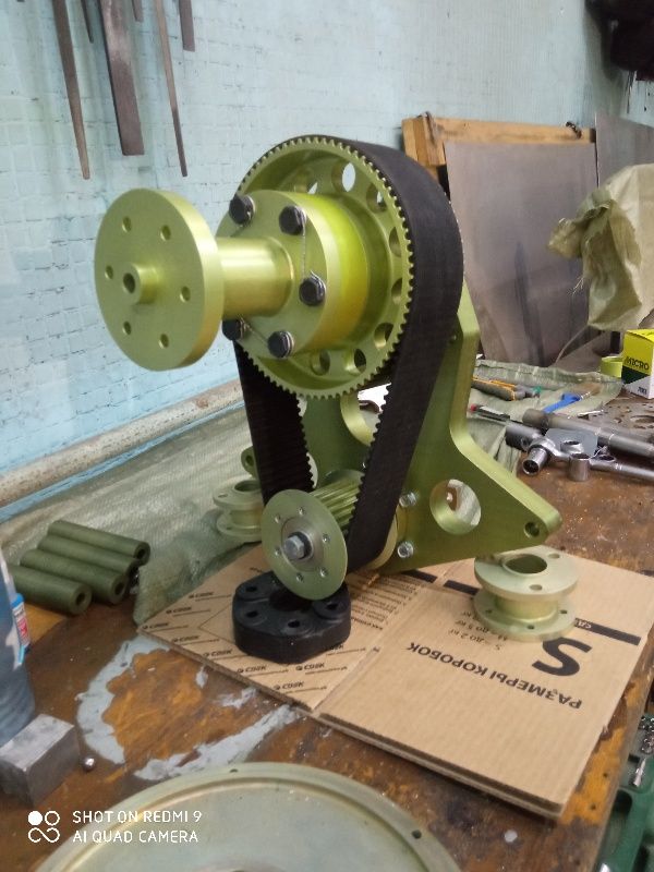

Доброго времени суток!
Скажите под какой ремень изготовлен Ваш новый редуктор?
Интересуют его ширина и профиль зуба.
explorer
Доброго дня!
Ремень HTD8M CXP ширина ремня 75мм, если речь идет о редукторах на крайних фото. Редукция 2.64 но можно ей играться. Вес полного комплекта 39.2кг. Мощность которую выдержит этот редуктор примерно до 160 л.с. Цена этого редуктора в полном комплекте включая маховик, демпфер, временную монтажную шайбу которая на время установки агрегата заменяет демпфер для точной установки редуктора относительно двигателя и плюс весь крепеж 95000 рублей.

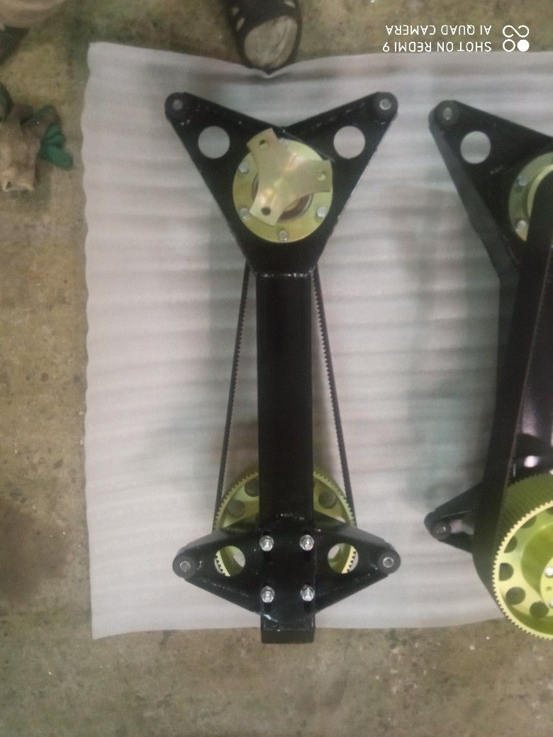

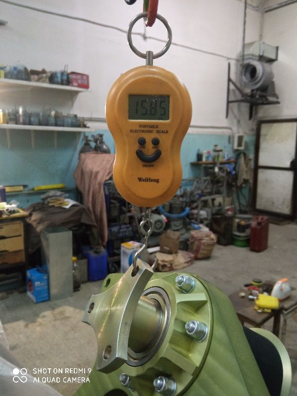

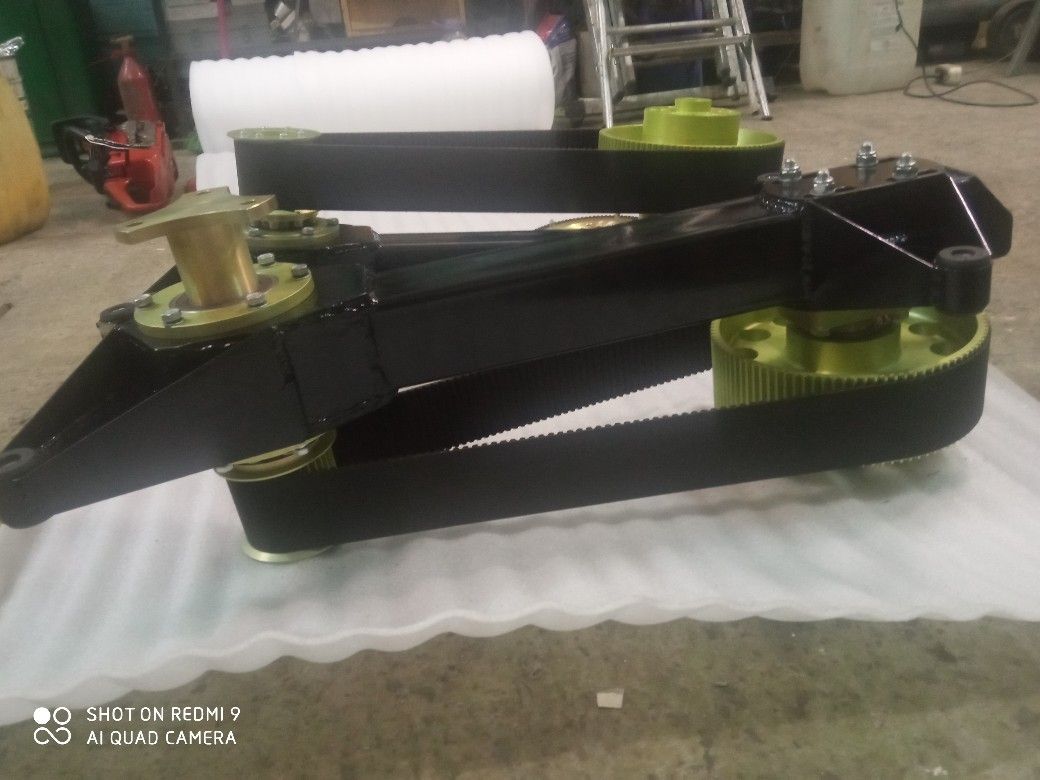

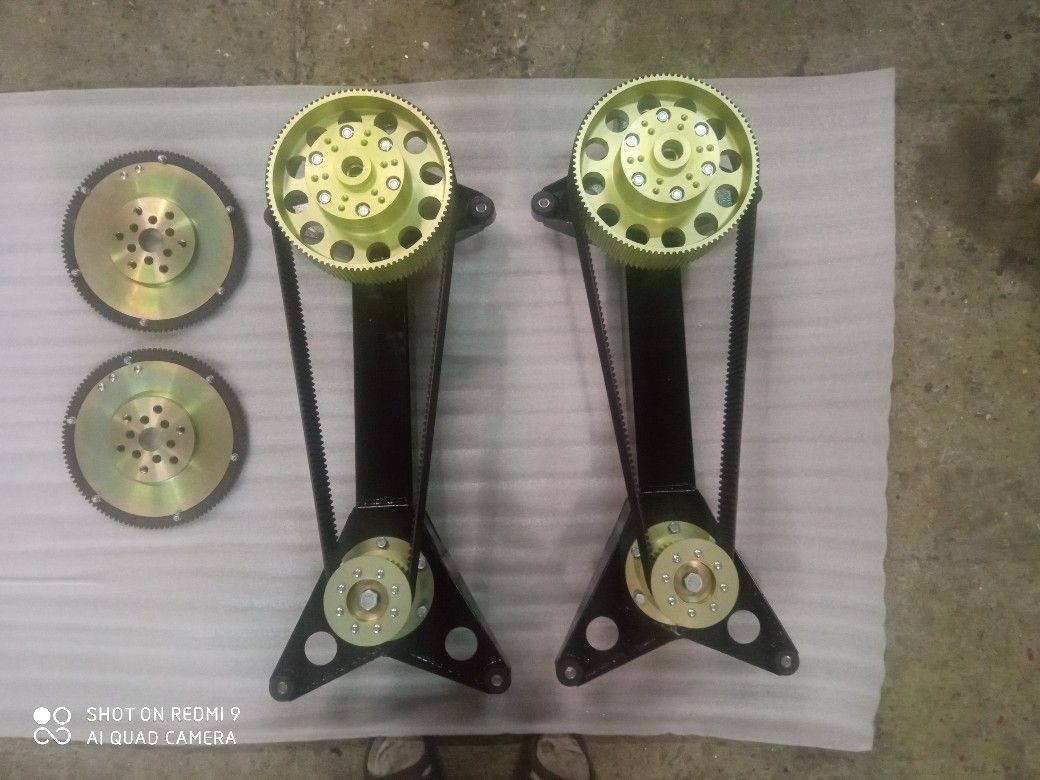

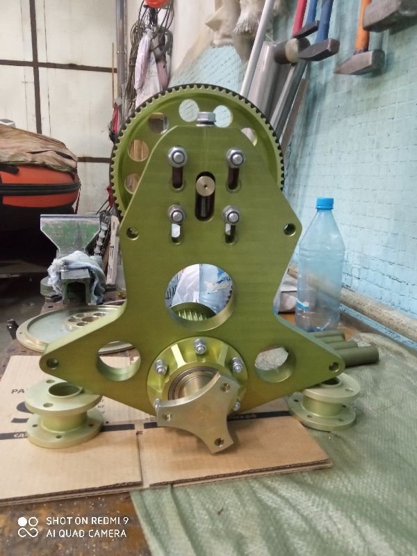

Выкладываю фото нового редуктора, надеюсь модераторы не будут ругаться, так как 10 дней не прошло)
Редуктор на мощность до 130 лошадок. Передаточное 2,44 межосевое на ремне длиной 912мм будет 228мм, на ремне 880 мм межосевое 211мм. Полный вес редуктора с демпфером и всеми болтами 17 кг, сам редуктор 15,85кг. До этого редуктора весили около 16,5 кг, так что в принципе вполне нормально. Редукцию на этом редуктора можно делать разную меняя диаметры шкивов и длину ремня. Ступица винта тоже может изготавливаться разной длины.

Добрый день под какой двигатель этот редуктор?
