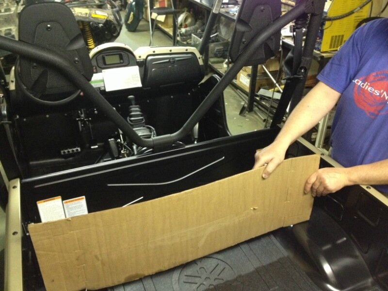

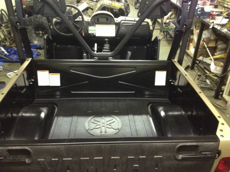

Нужно сварить бензобак для квадроцикла, установка в кузов. С креплением к кузову, перегородками, заливной горловиной и бензонасосом. Вопрос, вам для этого нужен чертеж ? Или можно привезти к вам кузов, обговорить размеры и остальное и вы сможете сварить бак по месту ?

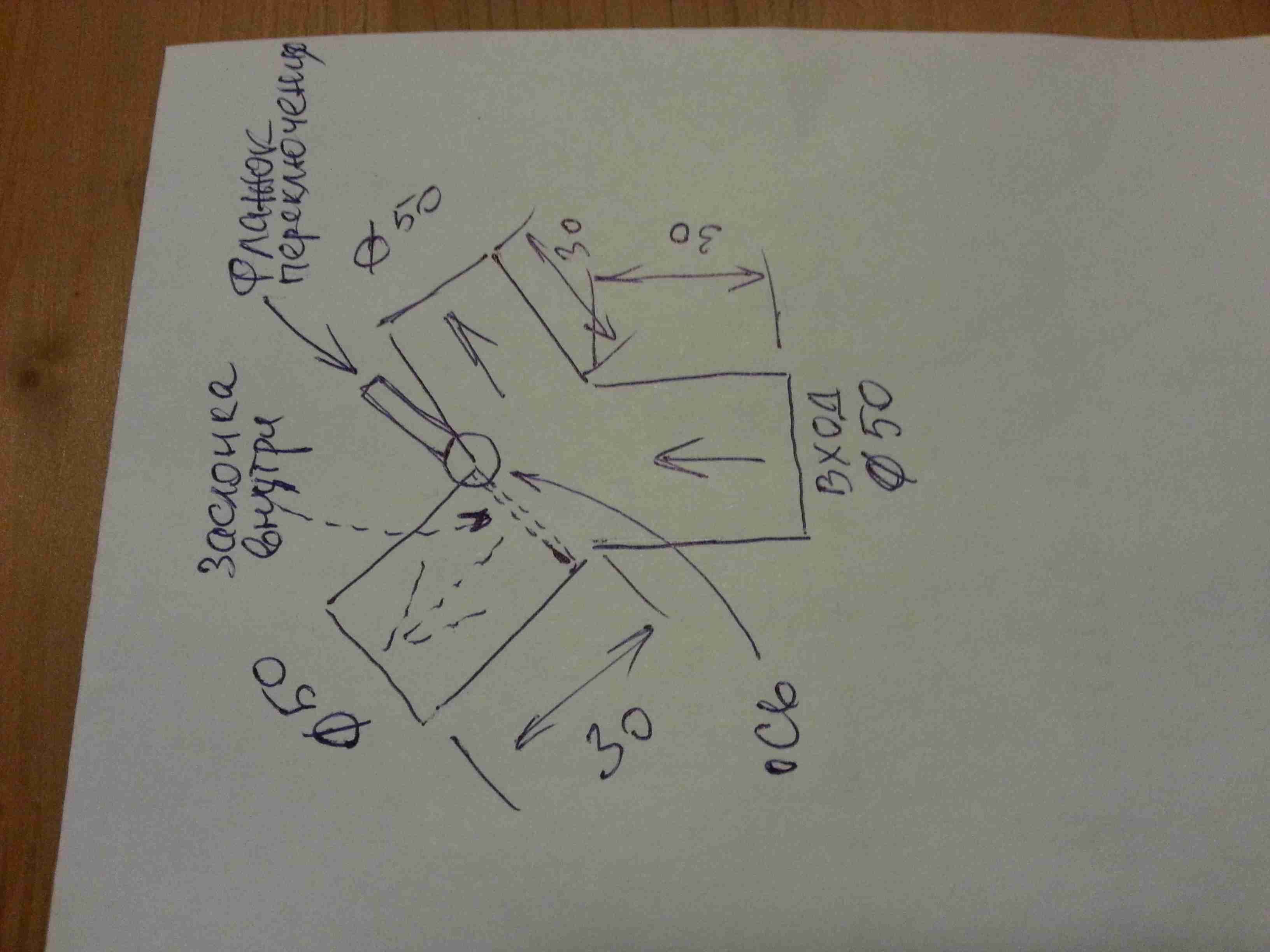

Приветствую!
А можете сваять вот такой тройник для переключения воздушного потока или-или ? Надеюсь картинку поймете  ;D ( художник из меня плохой ). Из люминия конечно ...

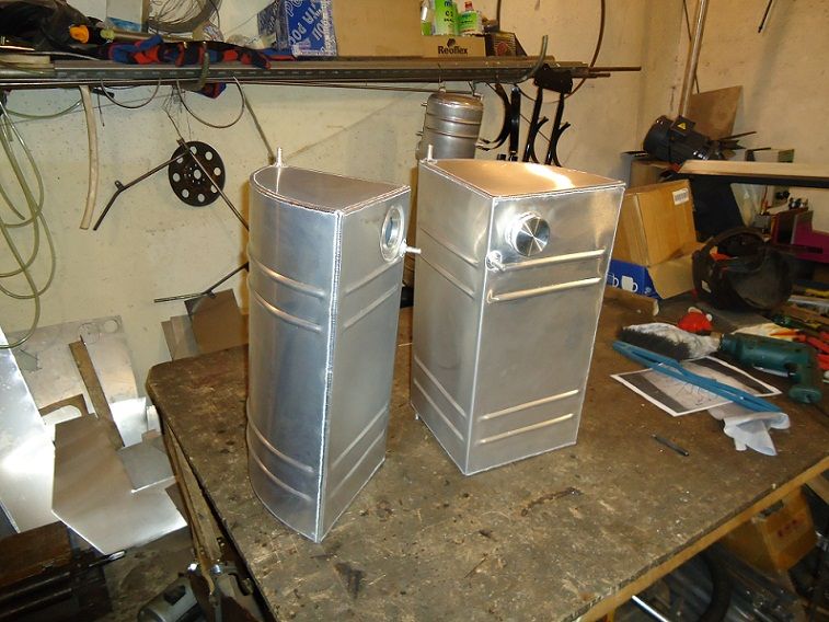

Ребят, а сколько будет стоить бак из АМг для воды на 140л как на картинке. Я себе сделал из нержи 1,5мм - но тяжелый вышел, зараза 😡
Крепится хомутами в обхват и стоит на направляющих. В местах хомутов для жесткости надо вварить перегородки + добавить 1-2 промывочных крышки мм 100 диаметром или любые другие. Ну и ребра на боковинах продавить для жесткости.
АМГ 1,5мм хватит или 2мм придется делать?
Размеры где-то Д1400хШ400хВ280. Чертеж сделаю

Основное интересует - как сварочные швы к вибрациям относятся. Подвеска в прицепе жесткая и каждая кочка чувствуется, а внутри еще 150кг воды+ сам бак 27кило вышел... Я изначально из АМг испугался делать, но вы вроде аккуратно варите 😉
Может быть со скругленными углами сварить?
Кузьма. Ориентировочная стоимость бака 16тр.Материал АМЦМ 2мм  3-4 перегородки
Спасибо. Какая технология видится? Как у меня - два корыта сварены на перегородке? В моем варианте смущает сварка двух отсеков по длине - не лопнет из АМЦ?
Какого типа люки сверху сможете сделать? Нужен отдельный люк на каждый межперегородочный отсек - чтобы можно было просунуть руку и промыть. Если сделаете какие-то вварыши круглые с резьбой под болты или шпильки, то крышки я и сам могу выточить

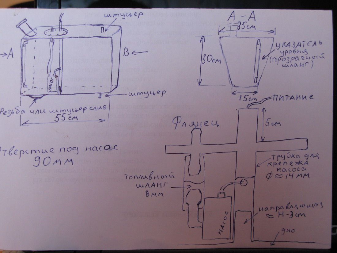

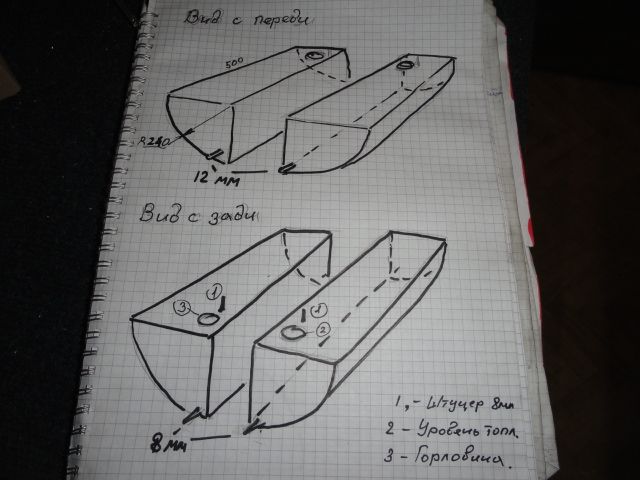

Здравствуйте Антон-Денис. Нужен бак. Надеюсь рисунок понятен. Цену и номер карты в личку, там же и мой адрес. И ещё - напишите цену глушителя на L-13 как на фото в соответствующей ветке. Может тоже закажу.
