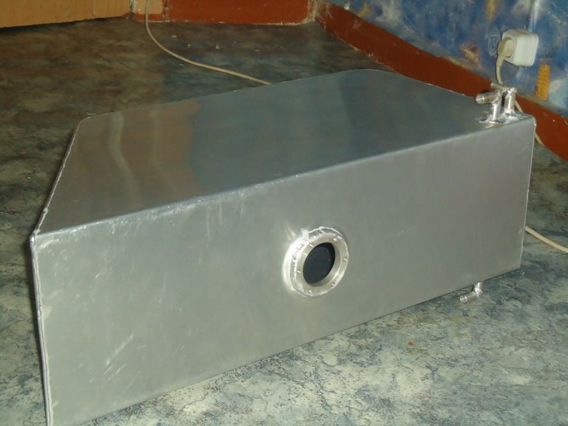

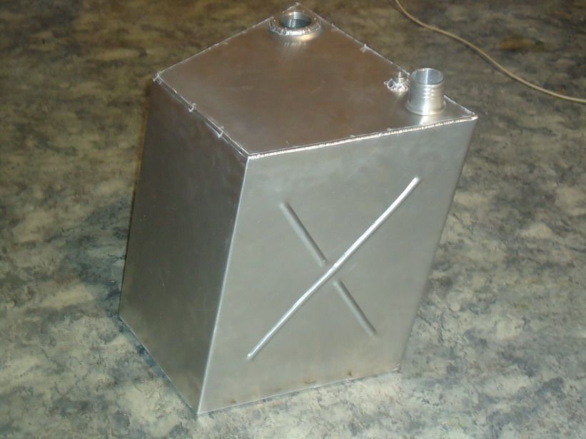

Изготовлю топливныи бак
Горловины сами делаете или вывариваете стандартные?
Ребята покупают жигулёвскую пробку от бензобака, точат из алюминиевого целика втулку с внутренней резьбой под эту пробку, а далее дело аргонной сварки - в бак врезают алюминиевую трубу, какой нужно длины, а к ней приваривают втулку с резьбой, в баке так же делается отверстие, конечно же с пробкой, под "уровнемер" бензина. Вообщем получите бак в соответствии с чертежами и со всеми функциональными отверстиями и штуцерами!   🙂
Пытаюсь выслать чертежи бензобаков, заказчик "Боб".
    177,1 КБ · Просмотры: 226
Баки получил.
Качество изготовления лучше ожидаемого.
Молодцы ребята [smiley=thumbup.gif]
Большое спасибо.

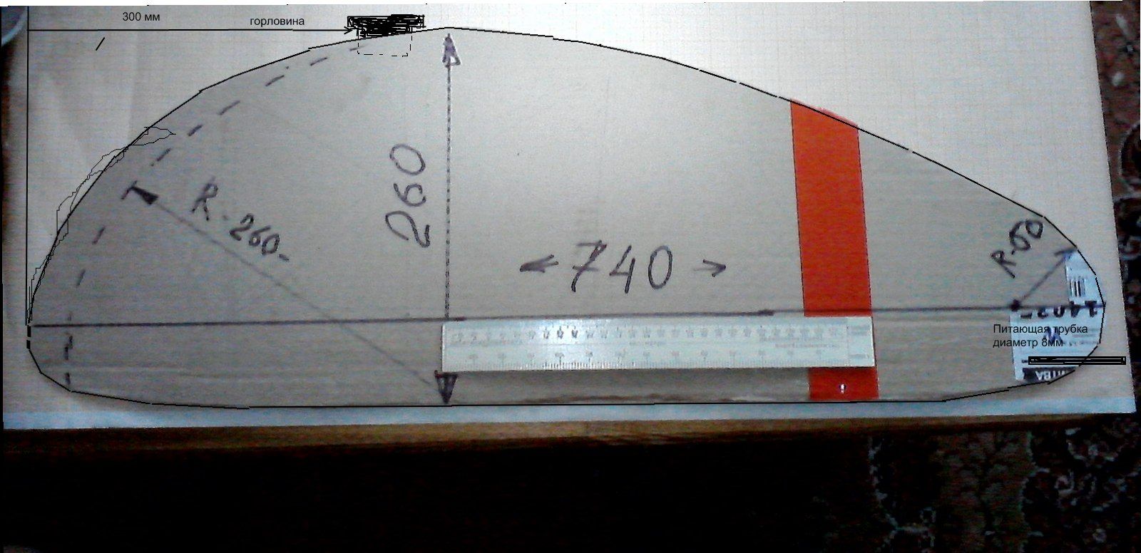

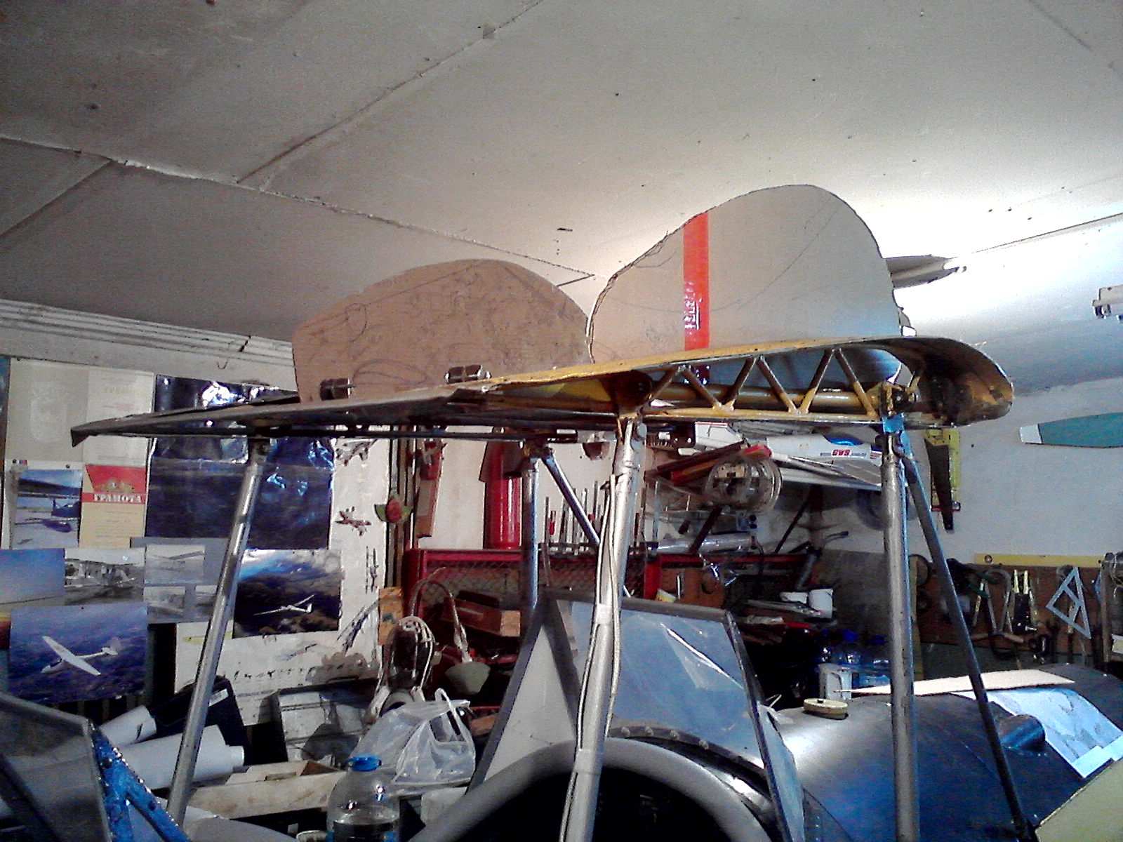

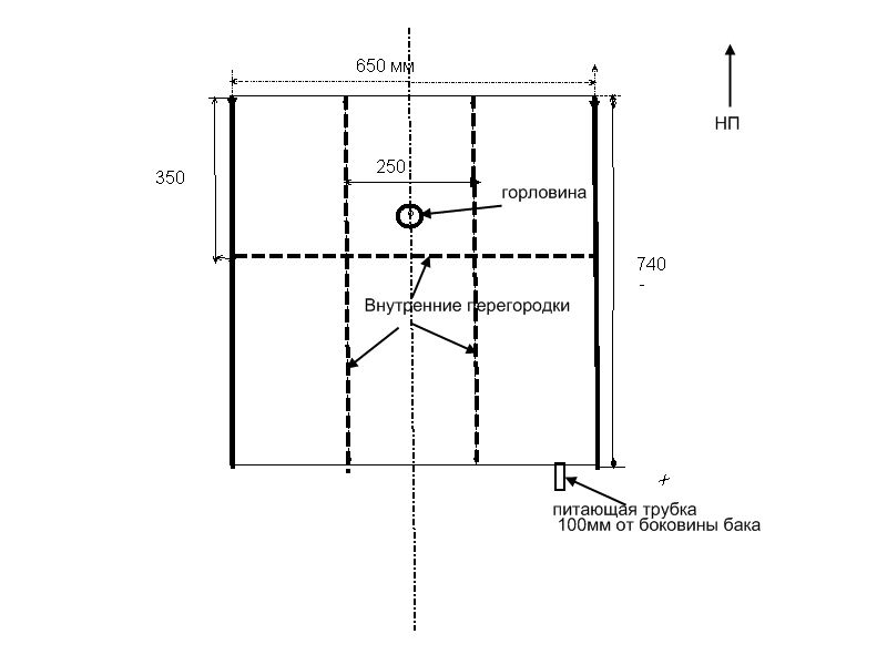

Здравствуйте Антон-денис!
Мне нужно сделать бак на самолет биплан.Бак расположен в центроплане и выступает за габариты профиля на фото видно. чертежи начертить в компе не могу, может сами разберетесь по посланным вам материалам. Написал в личку.
    165 КБ · Просмотры: 218
Толщина 1.5 мм варим  обычныи трансформатор на 220в. с осцилятором .
