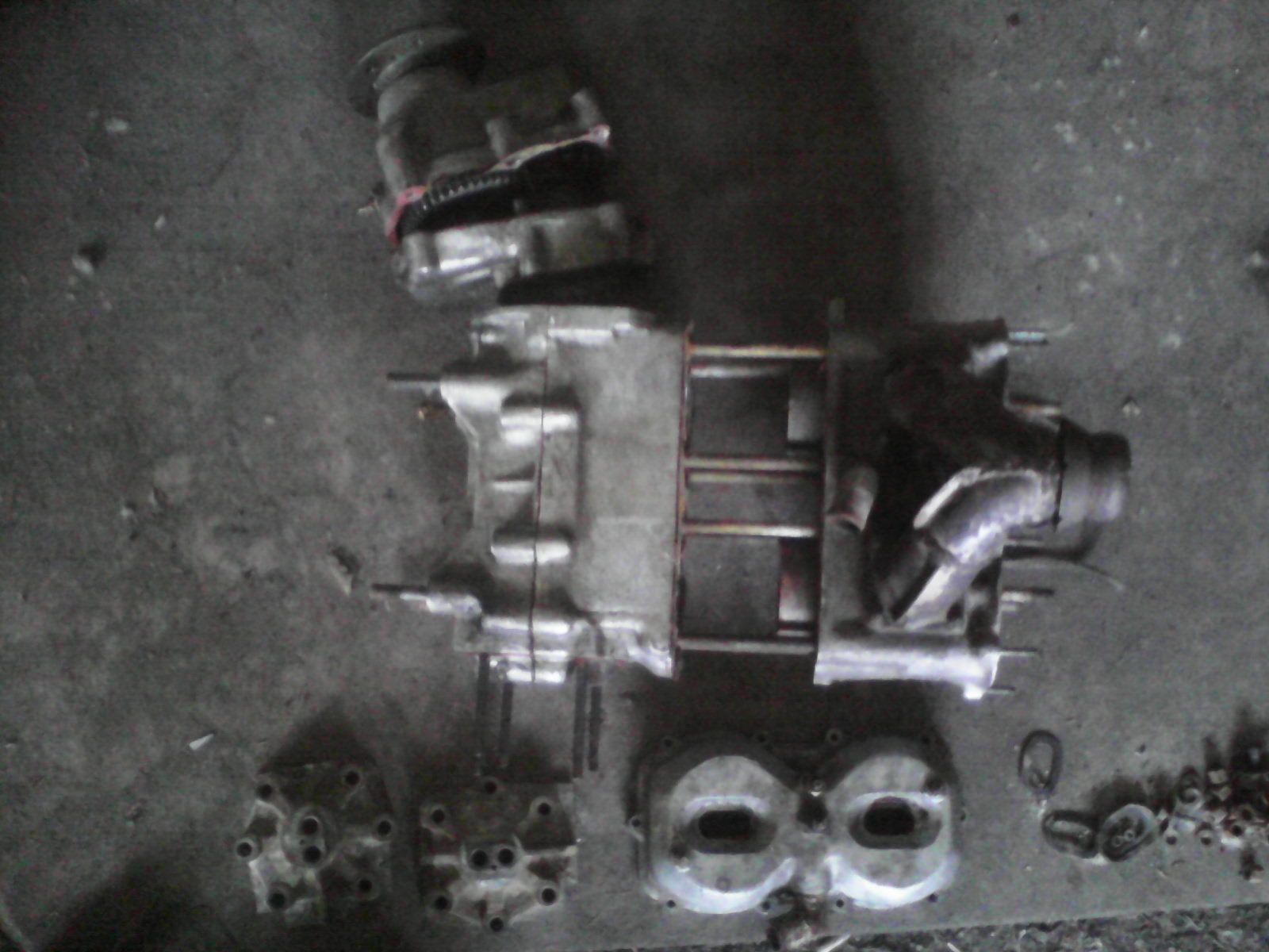

Кому что известно про этот двигатель.Лежит такой нужен коленвал.Буду очень признателен за любую информацию.
Добрый день.. знаем такой мотор .. в народе получил подпольную кличку ХБР (расшифровка ХОЧУ БЫТЬ РОТАКСОМ) ;D.. у нас аэрошут летает с таким мотором уже несколько лет ..плохого сказать не что не могу ..сделан правда топорно ..ну а так работает не плохо..насколько мне известно сделано их не сильно много ..вроде около 300штук..и их три вида ..первый цилиндры в одном блоке..второй цилиндры раздельно головка в одном блоке..и третий цилиндры раздельно и головки раздельно..вот третий вариант вроде был у ребят из Уфы ..если нужно могу дать тел.. в личку..
Сергей22 спасибо за инф.тел.можно

ДШ-700 был в единственном виде как на фото выше,остальные варианты не были доведены и существовали в единственном экземпляре, были двигателя с раздельнами цилиндрами на базе РМЗ-640(два), и варианте с поршневой группой от Планета-5(один) оба типа  были с водяным охлаждением. Перспективным был  РМЗ-640,тягу снимали до 145,стабильно 140,т.е без клинов и перегревов...
Всего ДШ-700 было  выпущено не более 60 шт,название от "Двигатель Шалагина"- 700 кубов, цилиндро- поршневая группа от мотоцикла  "Иж Планета Спорт" ,разработчик -
инженер  Михаил Шалагин.
Основной недостаток- перегревы поршневой группы и плохое литьё . Тягу вначале добились 180кг но затем  из-за перегревов и "клина" снижали мощность и рабочие обороты ,стабильная работа  без перегревов и прихватов  давала всего 160кг  тяги на этом и остановились,большинство двигателей выпущено именно с таким параметром, рабочие обороты уже и не помню...

Да.. Николай.. совершенно верно тоже слышал эту историю с перегревом.. ну и литье конечно страшненькое..смотришь на него ..как будто его в землю лили.
-Так  и было,литьё в землю  🙁 литья в кокиль не было, в конце разрабатывали другой двигатель но остановились на чертежах.Если  мне  не изменяет память литьё должно было быть в кокиль,велись переговоры с ЗМЗ по данному вопросу,а ЦПГ должны были брать от  Чешского мотоцикла,электронику от Ротакса но... никто не решился вкладываться,речь шла о больших вложениях  на том и разбежались.
Доброго всем времени суток. На днях дедуля знакомый подарил мне такой мотор ДШ700, в полуразобраном и некомплектном состоянии. Картер, редуктор, колено и поршневая есть. Нет карбов, выхлопа, стартера и зажигания.И есть у меня интерес его собрать. Реально по ним что то найти и может буквари какие есть?
