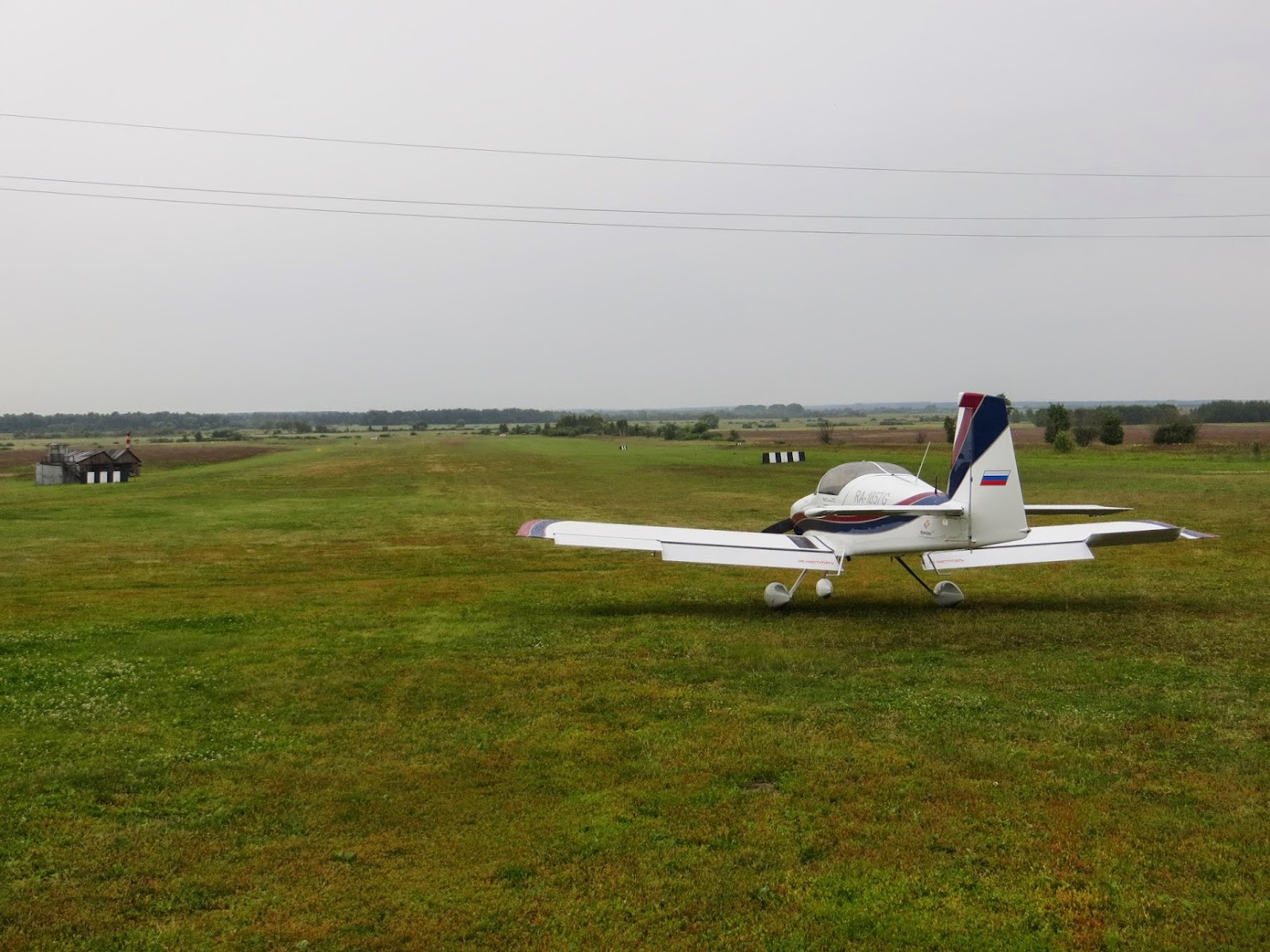

Вот это там в Белевцах. 4.5 часа летного времени в один конец.

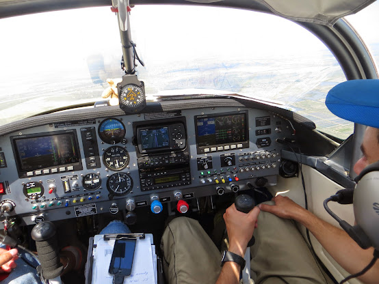

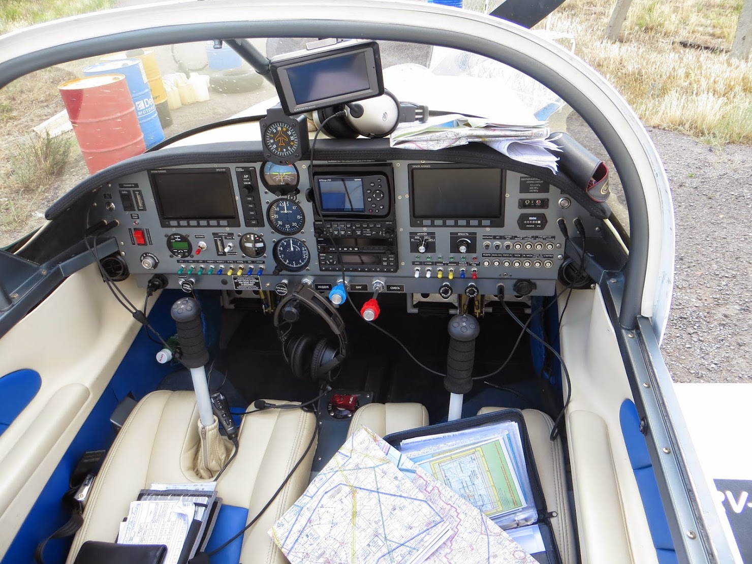

... иногда в кабине такой беспорядок...
... можно идти и с такой скоростью, но расход топлива велик. Максимальная скорость до которой разгонялся 370км/ч, флаттера не было, однако крыло не расчитано на такой диапазон скоростей и самолет сильно тянет вверх.
