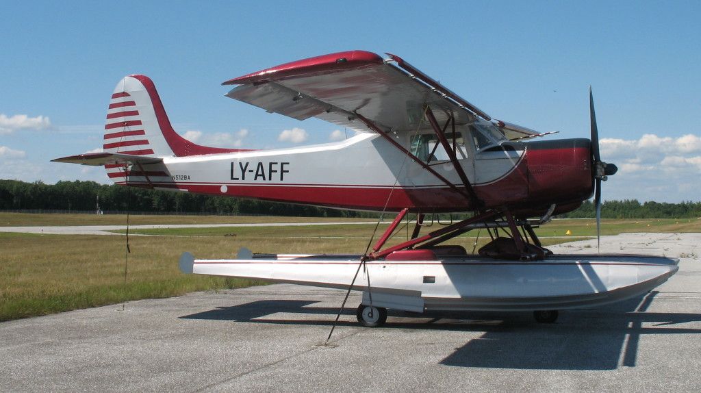

Я, лично, двумя руками за амфибию. Як-12 с поплавками летает, мягко говоря, не очень. Масса поплавков и пирамиды их крепления большая плюс лобовое сопротивление. Нужен более мощный движок. Если ставить М-14П, то он будет неизбежно греться (опыт такой имеется).
Lapshin
Категоричность никому еще не помогла - в отличие от самокритичности. Множество Вильг ремоторизировано на М-14П безпризнаков перегрева - так, что, собственные недоработки за диагноз принимать не следует.
На Вильгах этих остались родные капоты? Мой опыт связан с Як-12.

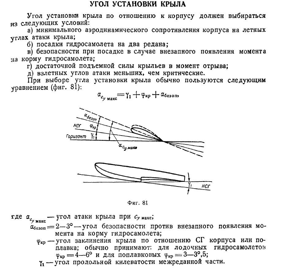

Сделайте больше угол установочный у поплавков (точнее меньше). и не надо птичку мучить.
лучше сделать угол регулируемый, т.к. желательно настраивать расположение поплавков, относительно самолета, возможно придется двигать вперед или назад.
для начало сделайте угол -2...-3 градуса установки поплавков относительно оси самолета.
Да с АИ-14 прямо скажем летает не очень. С М-14 и родным винтом от АИ-14 летает прекрасно.Длина разбега по воде практически такая же как и на сухопутном. Хотелось бы знать откуда ваш опыт эксплуатации ЯК-12 на поплавках? Насколько я знаю на просторах России на поплавках эксплуатировался только один ЯК, на  который мы сделали поплавки  и провели совместно с ЦАГИ испытания в Дубне.(кстати матрицы еще живы)  Потом этот самолет летал в Питере и там с наших поплавков сделали копию. Что касается проблем с охлаждением двигателя, то их небыло.
