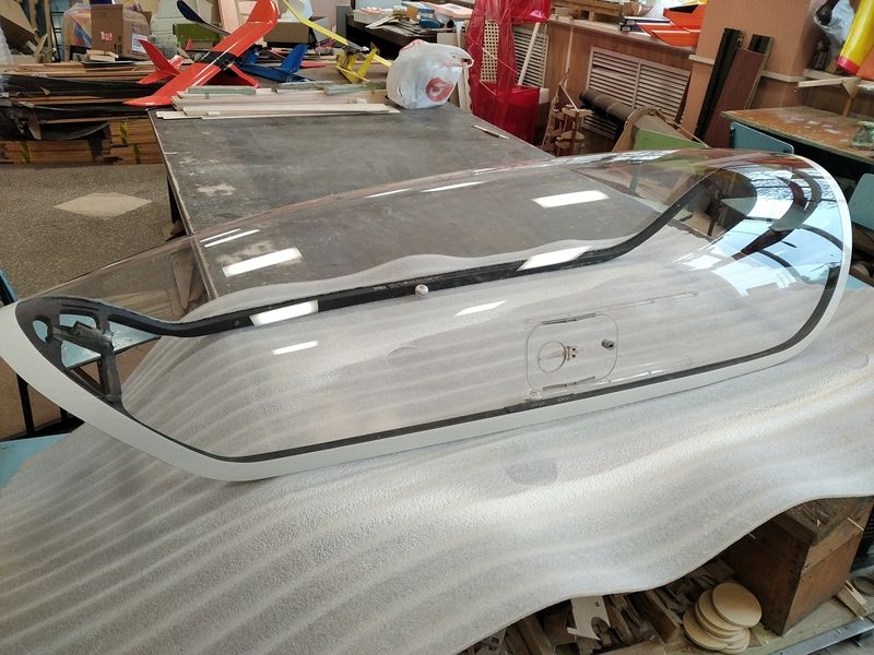

Добрый день, уважаемые форумчане.
Есть такой замечательный аппарат- "Янтарь". Собссно, планер. И есть у него одна деталюха- лючок, расположенный на спине фюза сразу за фонарем. А у этого лючка есть уникальная особенность- возможность самостоятельно отделяться от фюза. Да, замок на нем имеется, но это абсолютно не мешает улетанию. Поэтому данный лючок перед вылетом планерист должен заклеить намертво скотчем. Не знаю, конструктивная это особенность, или недосмотр планеристов, но это случается регулярно. У нас даже был такой случай, когда этот лючок саморасстыковался и прилетел в щель между килем и стабом. В таком состоянии и вернулся на землю. В общем, озадачили меня наделать этих лючков, чтобы терять их можно было бы в свое удовольствие.

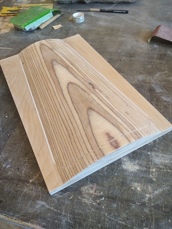

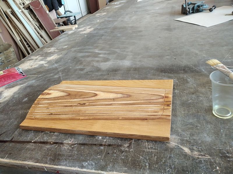

Мастер- модель будет из фанеры. Формы не сложные, фанера справится. Пилим:
После для забивания пор и убирания ворса покрывается несколько раз жиденьким нитролаком с вышкуриванием.
По этой поверхности чуточку шпакли и под грунт.
Завтра опять немного шкуринга- напилинга.

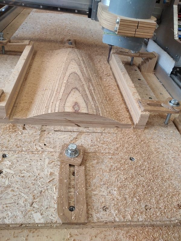

Согласен, можно и так. Но при наличии фрезера изготовление болвана особых сложностей не представляет.
А из фюза это ж надо пластилин потом выковырить... Трудоемкость ведь какая!!!...:ROFLMAO:
Я выше написал- сложность составляет построить поверхность модели, по которой будет работать фрезер.
Дуги торцов обмеряны штангелем на поверочной плите. Образующая между ними- прямая ( насколько я смог это обнаружить). Дуги дал чуточку меньшего радиуса, чтобы ложились с небольшим усилием. Высота по дугам на миллиметр больше.
Считаю уместным поинтересоваться, нет ли в планах изготовить таки крепление, препятствующее разлету оных... ( прим. "Ни чего не понимаю в бизнесе" ) )
Есть. Пока у меня есть замок люминиевый, УП уже написана, на днях попробую резануть из текстолита. Родные замки- гадость редкостная.
Если не давать ему ржаветь - он работает. А лючки и с замками, которые не открываются сами, тоже улетали неоднократно. Причина практически всегда в недосмотре, а не в самом замке.

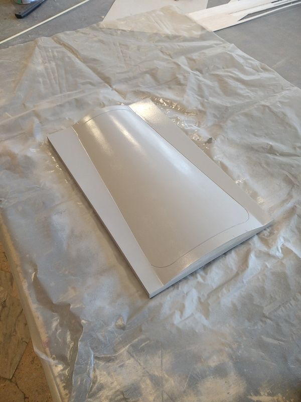

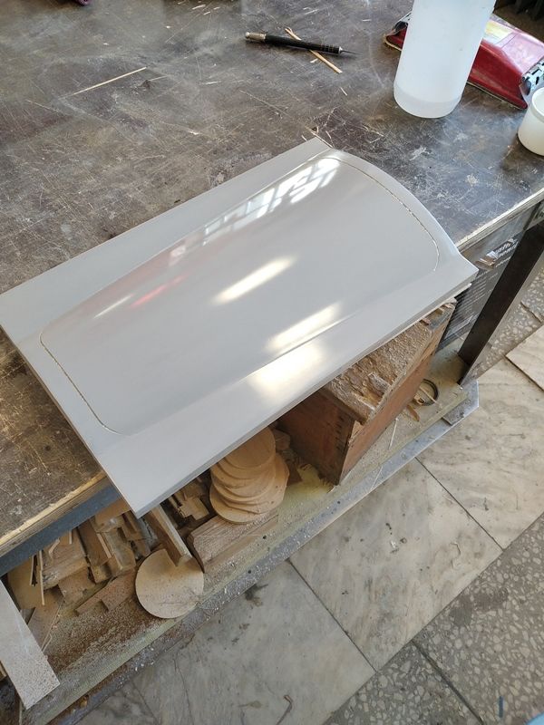

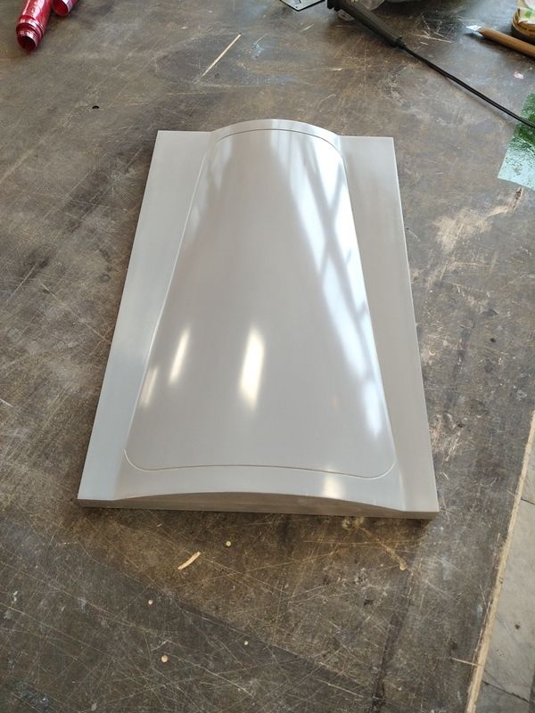

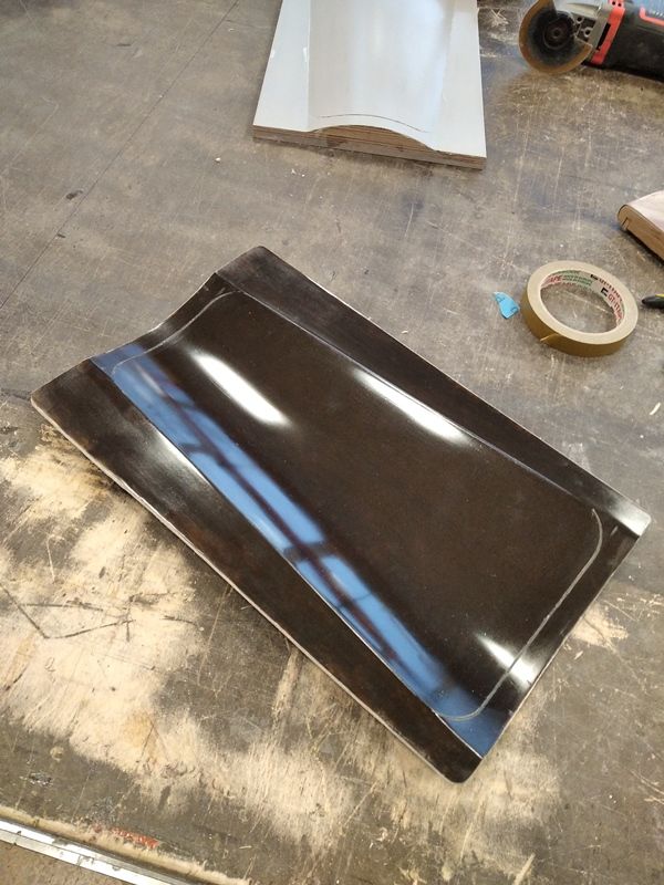

По болвану. Начинаем помаленьку блестеть.
Уважаемые форумчане, продолжаю. Пока вощится болван, параллельно идет работа по замене остекления.

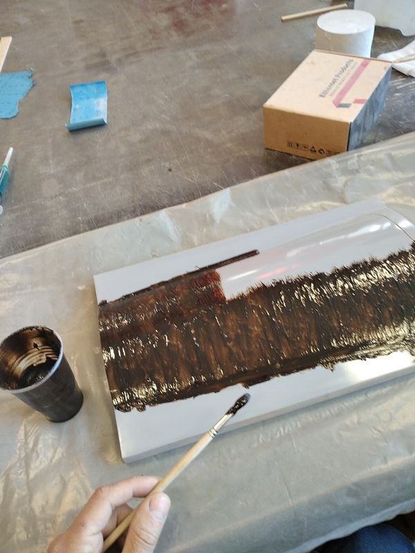

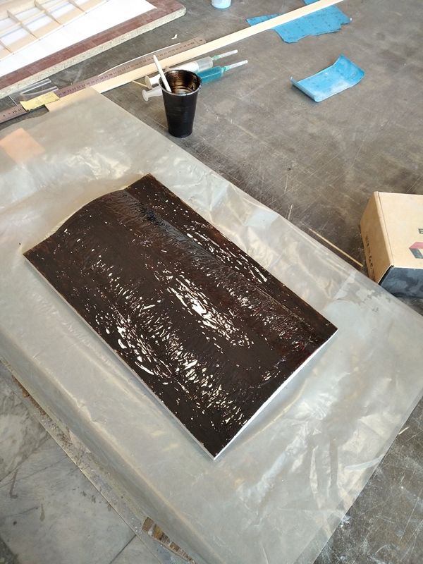

Теперь по болвану. Восемь рас покрыт Норполом, вчера покрыт ПВА- спиртом, сегодня готов к нанесению гелькоута.
Гелькоут у меня самодельный, из смолы, аэросила и базальтовых чешуек. Можно пользовать и покупной матричный гель, но этот меня полностью устраивает. В крайнем случае коллеги, слышал, даже смолу на цементе мешают, но я такого не пробовал.
По большому счету для такой простой формы можно было укладывать стекляшку для матрицы вообще без гелькоута, но, привычка...:)
В обчем, мешается смола, в нее добавляется базальт, потом аэросил по вкусу. Получается темно- коричневая жижа, которую мягкой кисточкой наношу на болван.
Ну и так мазюкаю, пока не покроется все. Поднимая гель снизу вверх, чтобы не захлопнуть пузырек воздуха.

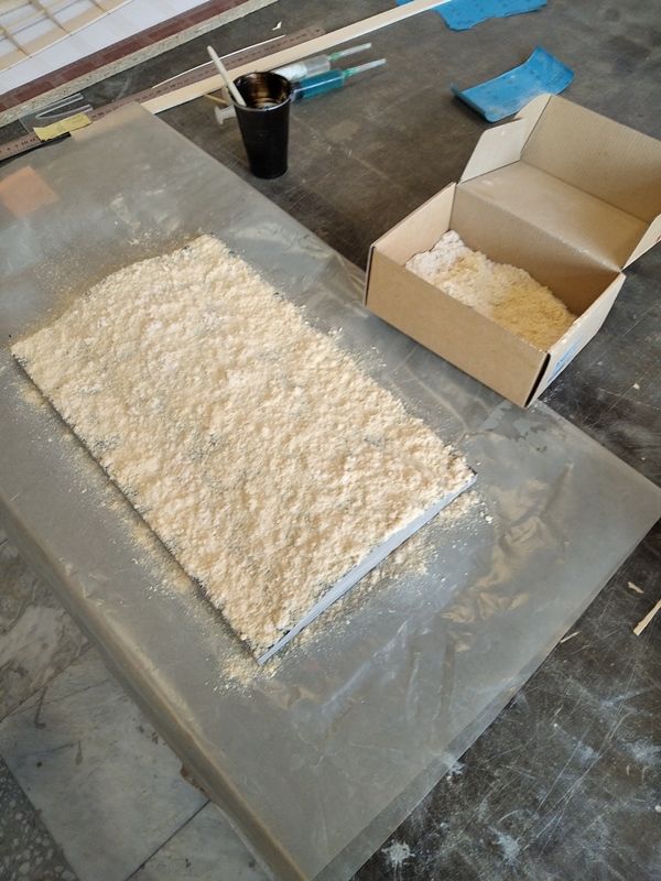

Потом, пока смола еще живая, засыпаю по поверхности бальзовой пылью. Можно х/б мукой, но чтой- то ее оказалось маловато, а бальзовую пыль мои пионеры производят в неограниченных количествах.
Получается вот такой тортик:):

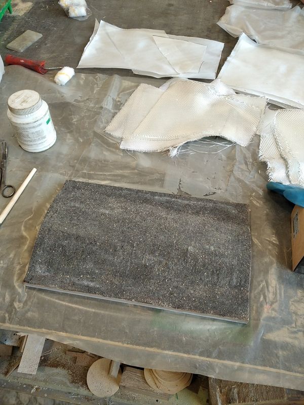

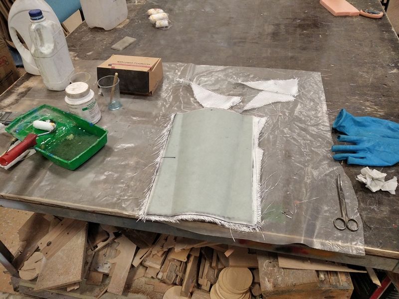

Уважаемые форумчане, продолжаю. После застывания гелькоута упылесасывается все, что можно упылесосить с поверхности. Получается этакая микро- шубка с дикой адгезией к следующим слоям.
Дальше болван мазюкается кашкой из смолы, х/б муки и крапелюшечки аэросила. И на все это кидается стеклотряпочка с увеличением плотности, потом, назад, с уменьшением.
После суточной выдержки аккуратно подцепляется краешек и с небольшим усилием отделяется болван от полученной матрицы.
Ну и опять- вощим, вощим, вощим...

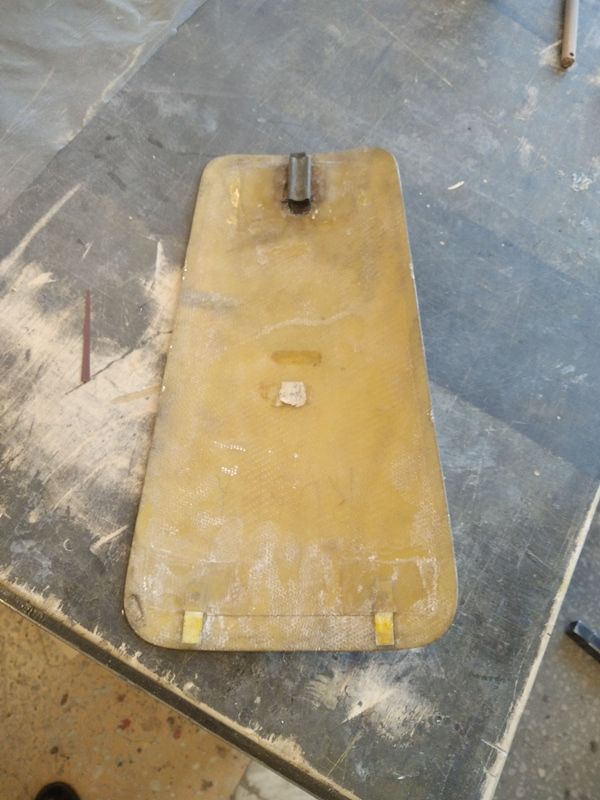

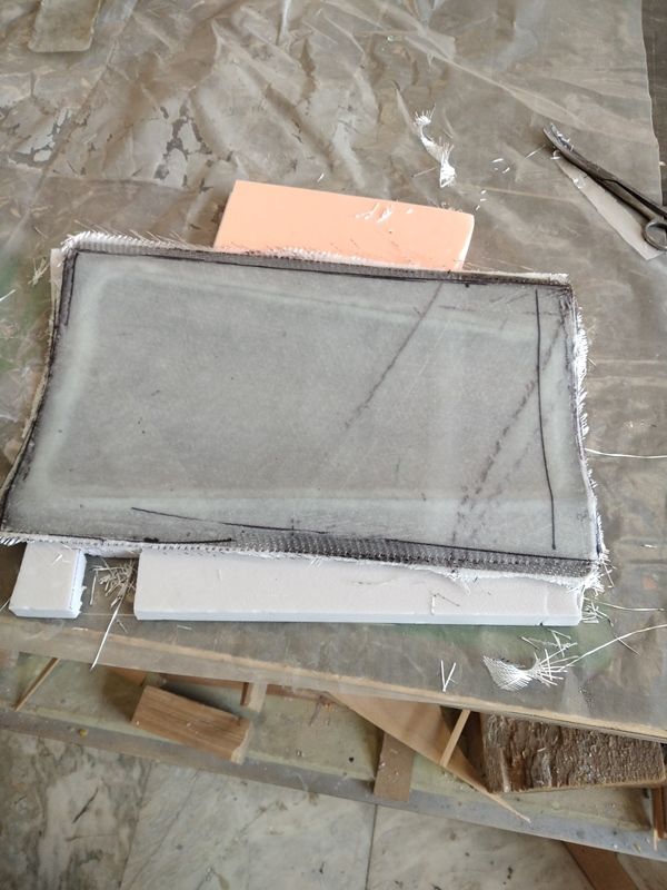

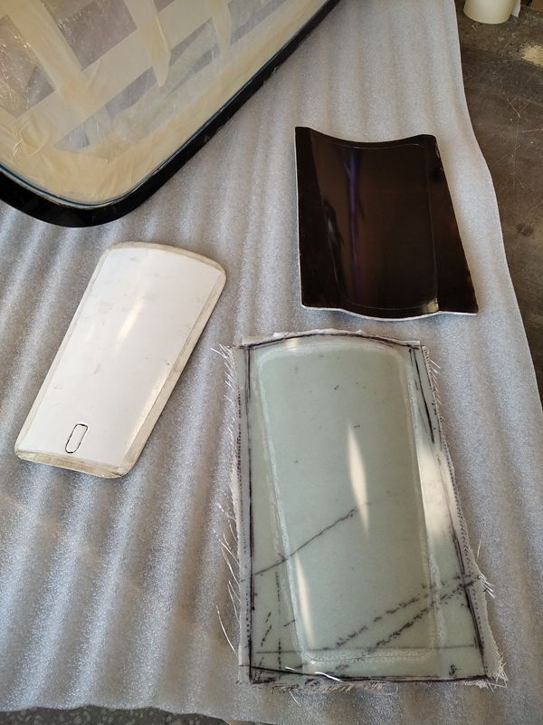

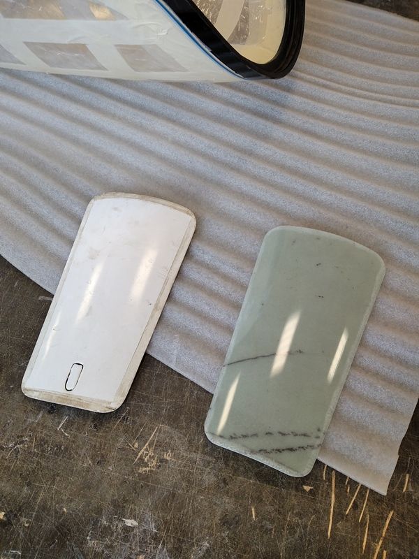

Уважаемые форумчане, докладаю. За прошедшее время была произведена пробная выклейка. Матрица навощена, покрыта ПВА- спиртом, уложена стекляшка.
Тут не блестит- еще в ПВА. Маленько перестраховался- по краям положил кашки. Не нужна она тут совсем.

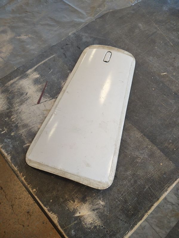

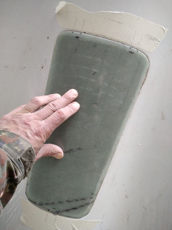

Ну и после легкой доработки напильником крышка легла на свое место. Без напильника все- таки никак... Перемерял пять планеров. Двух одинаковых люков не нашел. К каждому фюзу нужны индивидуальные движения напильником. Недопонимаю. Фюзы же в матрице делаются, почему у каждого фюза размеры индивидуальные?...
Ладно, планеристы крышку одобрили, можно делать уже рабочие.

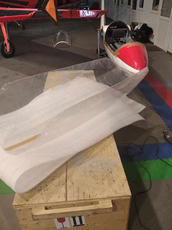

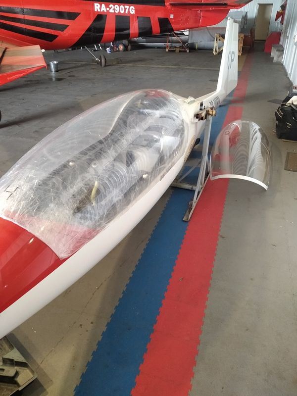

Ну и параллельно- закончил замену остекления.
Терпеть ненавижу возюкаться с оргстеклом!
