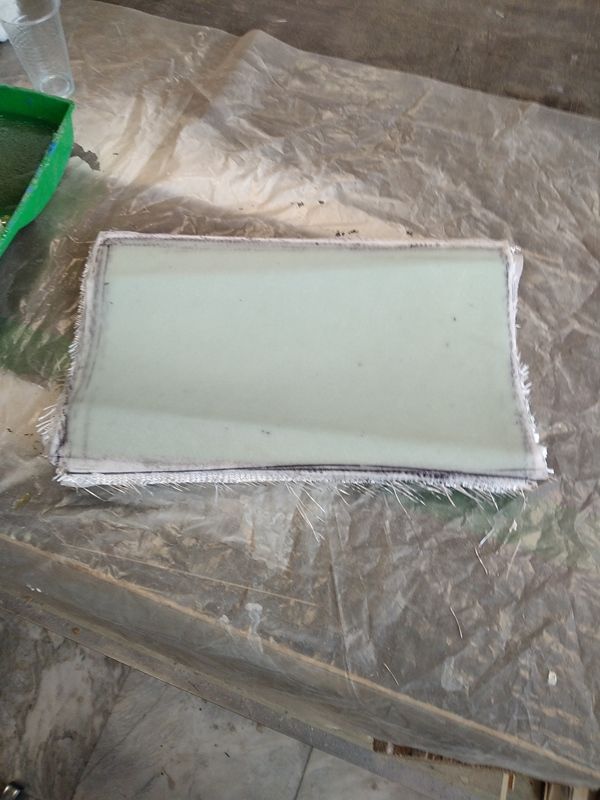

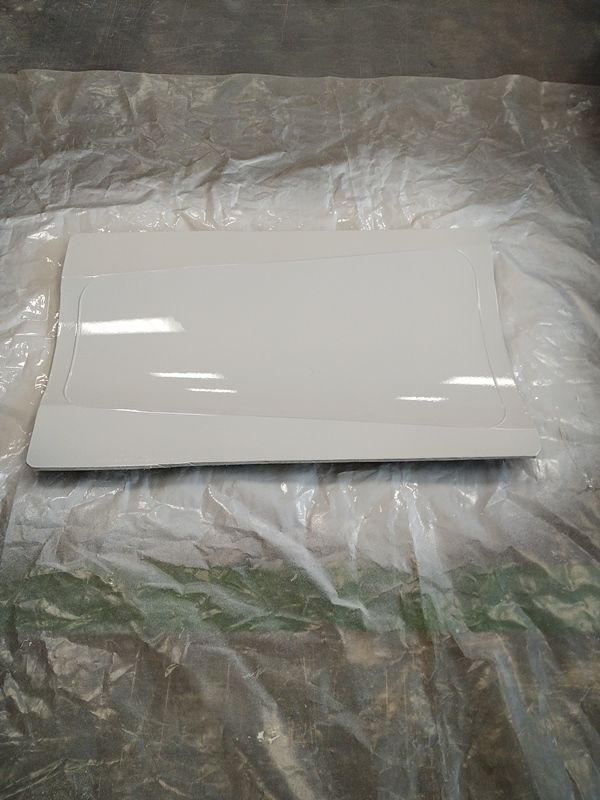

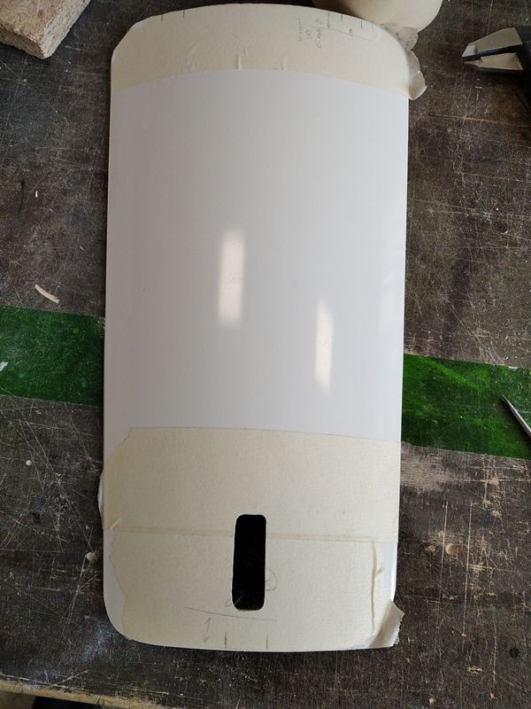

Уважаемые форумчане, докладаю. Теперь черед рабочей крышки. Матрица вощится, покрывается ПВА-спиртом и красится.
Дальше, как обычно- стеклотряпочка, печка, обрезка, подгонка

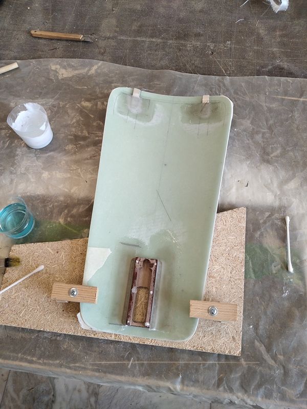

А вот дальше нужно установить крюки и замок.

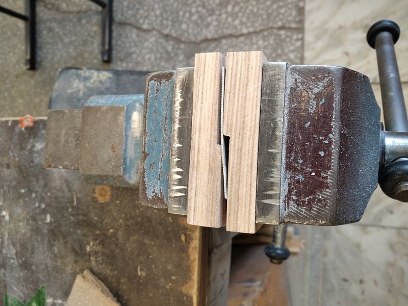

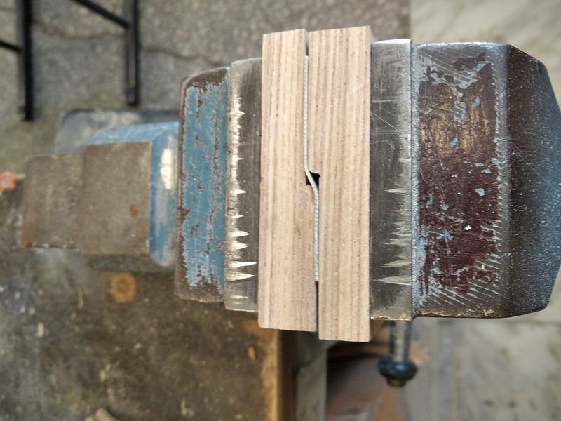

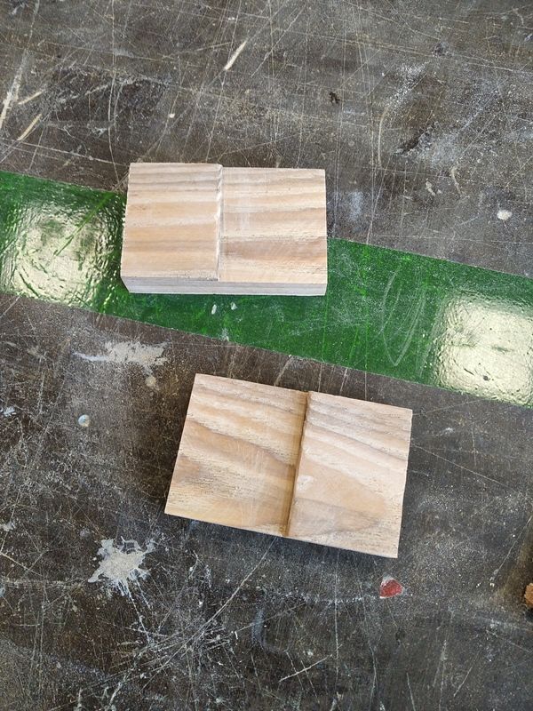

Крюки. Чтобы их согнуть, делается из ясеня вот такая простейшая приспособа.

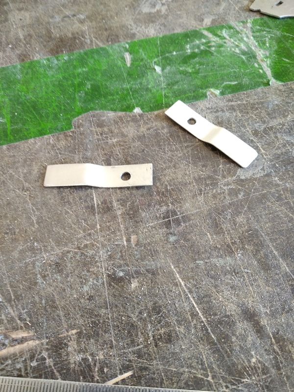

Чтой- то не нашел подходящего люмина, поэтому отгрызается кусочек от Бланика и превращается в два крюка.

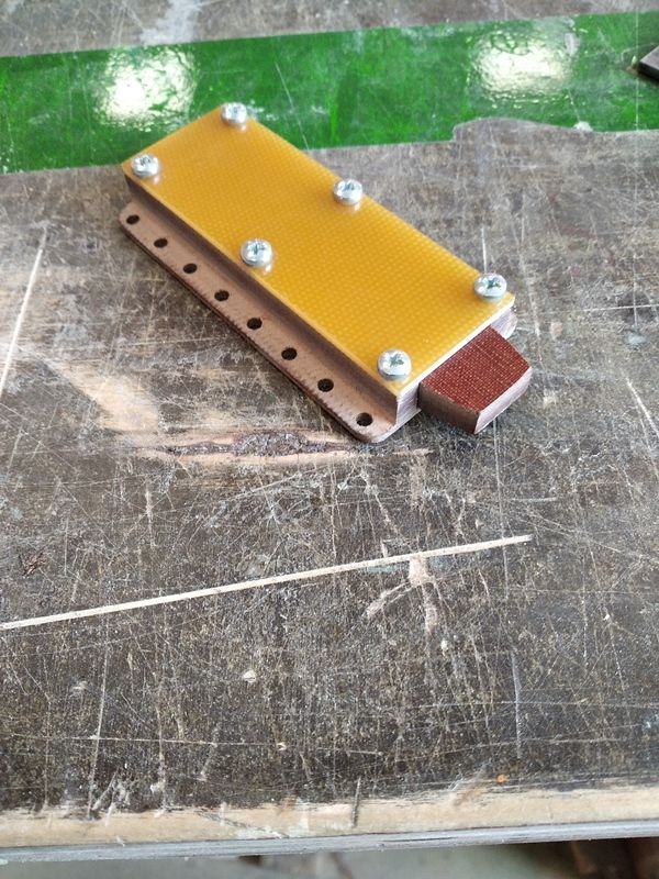

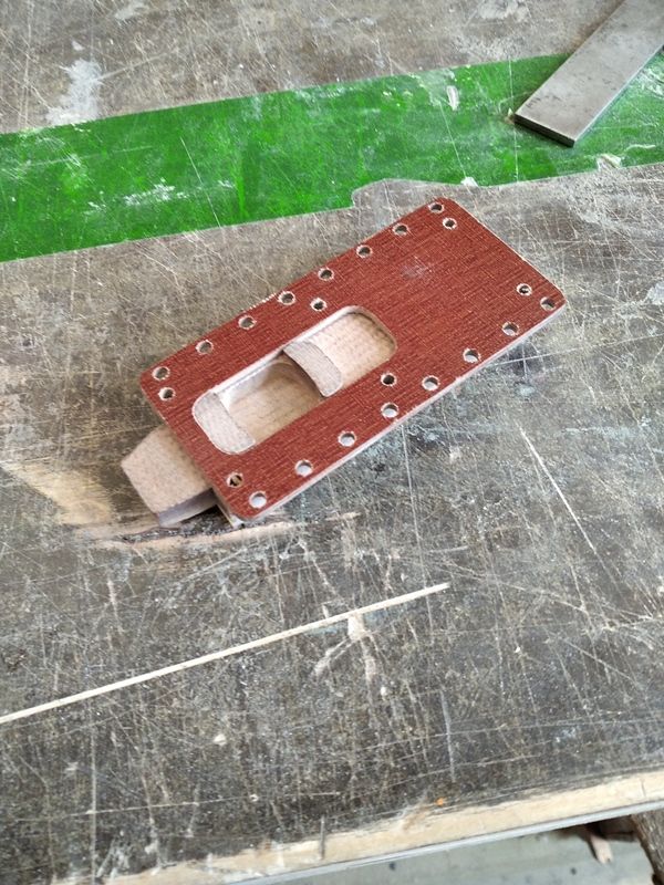

Теперь замок. Не хочу возиться с железками, а люмин мой станок не очень любит. Не его это нагрузки. Хотя, если понемногу, смогет.
Прогрызается дрындочка для пальца.
