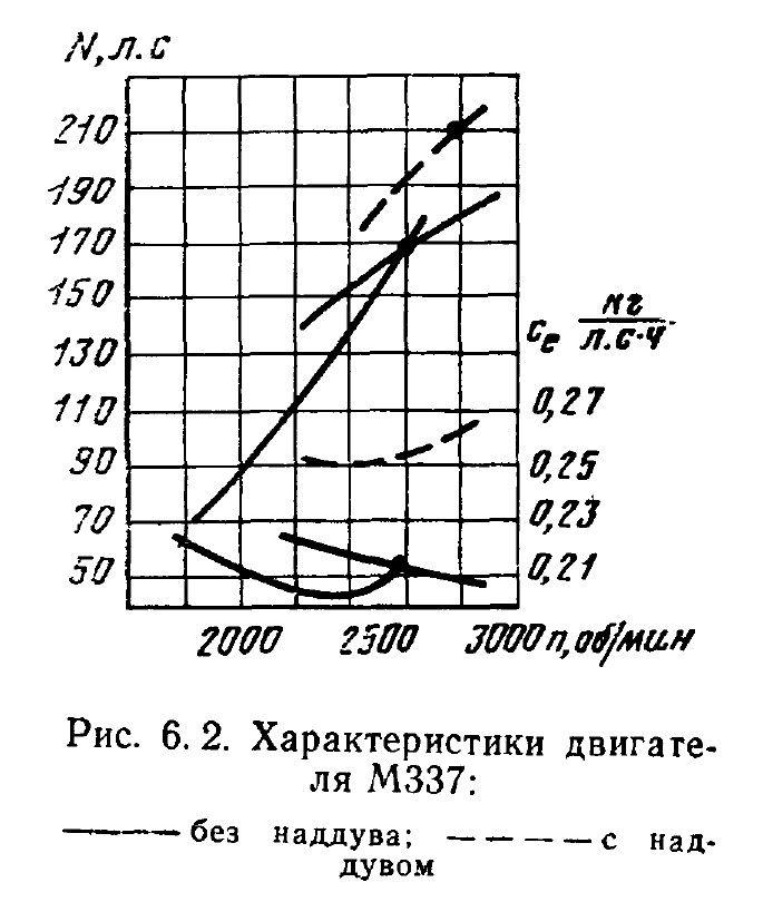

Смущает аппетит 210-ти сильного М-337. Даже на тяжелом винте, оборотах менее 2000 и рычаге на бедной смеси уровень в 40 л канистре падает на глазах.

Минимальный расход на 2500 оборотах
Нашел более подробные характеристики М332 и М337. Минимальный УДЕЛЬНЫЙ расход на 2400 для дроссельной - Се= 215 г/л.с. в час. Мощность по дроссельной при этом -140 л.с. Расход топлива Gт=N*Ce=140*0,215=30,1 кг/ч или 40 л/ч. Крайний раз летал без нагнетателя при полном и частичном открытии дросселя на оборотах 1800 до 2000. Мощность в среднем по внешней и дроссельной -110 л/с. Се в среднем - 0,25 кг/л.с. в ч. Расход N*Ce=110*0.25=27,5 кг/ч или 37 л/ч. За 15 мин л 10 так и получился расход. Пока все очень приблизительно. Полетаем еще, поточнее все замерим.
Расход в пределах статистического норматива, даже меньше. Ориентировочно считается 0,25 кг/л.с.час.
