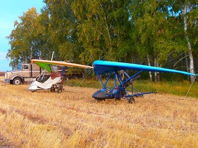

По вопросу о безопасности  и об объеме хим баков с  dombrov полностью согласен. На десикации работали двумя бортами, один с двигателем РОТАКС 503 , хим баком 70 литров ,площадь крыла 12.7 кв. м., другой Атлет с СУЗУКИ Ж13 и хим баком 120 литров и оба сделали за одно и тоже время по 2500 га. Да и наш опыт с 1996 года на АХР показывает, что производительность от величины химбака не зависит. Понятно, что заправлять 50 литров и летать за 10 км от взлетки не имеет смысла, но иногда приходилось. А безопасность да обеспечивать надо и организационно и конструктивно. Не знаю как  самолет, но  дельт при посадке в подсолнухи должен потерять штанги, может быть погнуть стойки шасси и переднюю вилку, пластиковое кресло с подголовником дать трещины, пилоны нижний и верхний как и трубы каркаса крыла иметь деформации, но силовая установка и топливный бак должны остаться на месте, а пилот должен иметь возможность спокойно покинуть свое рабочее место.
