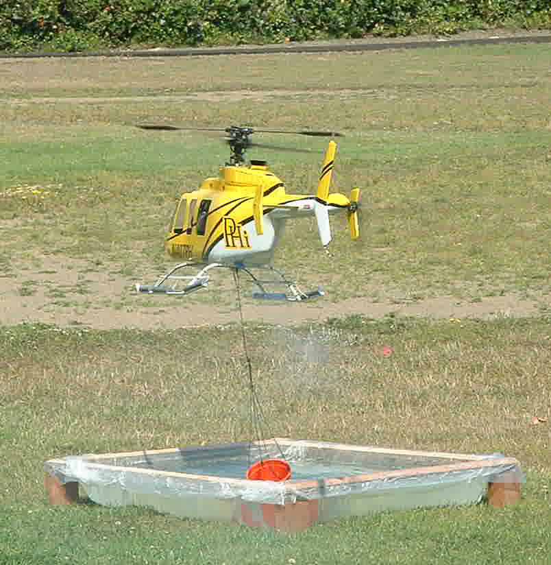

Хотелось бы посоветоваться как обеспечить бесшумность или малошумность самолета.  Скорее всего турбореактивного (да хоть любого), главное чтоб можно было по типу Бе 200 забрать литров двадцать с водоема. Но соседей по участку распугать совсем не хочется.
Еще из желательных параметров- длина самолета /размах крыльев около 2-х метров
Что Вы посоветуете?

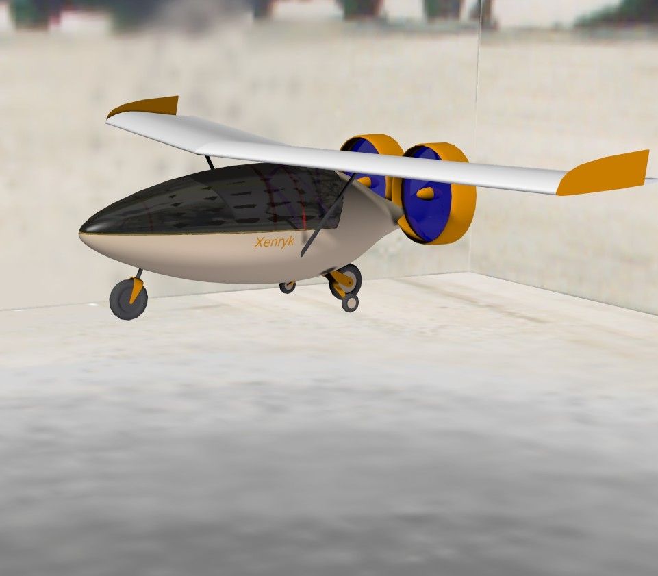

henryk
Krakow
находки на эту тему:
https://www.youtube.com/watch?v=zd5z0kQCNGQ
=поменьше калибер,но интересная разработка=отуннелированый вентилятор внутри задней части фюзеляжа=импеллер.
+два вспомагательных винта для взлёта...\заместо внешних колец\!

Вован260, фоток пока нет, пока дал себе время определиться с типом двигателя его тягой, отсюда станет ясно сколько будет весить ЛА и его полезная нагрузка.
2-х метровые размеры - это приблизительный максимум в который хотелось бы уложиться.
По-этому если выяснится, что малошумный -это то что подойдет только для дирижабля, то это тоже вариант, но пока еще поищу. Интересно как узнать какие у дирижабля должны быть размеры, вес и диаметр винта чтоб понести 20 кг полезной нагрузки?
Честно говоря скорость турбореактивного несколько смущает, хотелось бы чтоб была возможность более расслабленного полета. Так что это может оказаться в результате, как теперь уже понимаю, и вертолет.
Впринципе схожий вопрос о серповидном винте. Если он действительно тихий, то как узнать сколько воды он сможет понести, чтоб при этом общие размеры ЛА (любого) не превысили желаемых 2 - метров?
Малошумность и вообще малозаметность - для меня очень важны: желательно чтоб не отвлекать окружающих вообще.
Ради этого готов буду запускать его хоть под ночь, мне собственно эта система только под настроение для "огородных" запусков.
Так что вертикальный взлет/посадка в любом случае у меня тоже в плане.
Буду благодарен за инфу о всем что снижает шумность: какие самые тихие модели ЛА, двигатели, какое их размещение (там спереди или сзади, соосно)? А то что-то разрозненные куски инфы в голове от яндекса.:)
И наоборот, чего делать однозначно не стоит?
Henryk, а как это "\заместо внешних колец\"?

Uxus, да 20 кг это вся предполагаемая полезная нагрузка, ну там не считая видеокамеры. Взлетать хотелось бы со своего деревенского участка в 10 соток, а дальше на водем и обратно. Как расчитать характеристики двигателя, если учесть что самолет будет что-то типа ЭСКА-1? Единственное что может еще подумаю разместить двигатель по типу Lockheed QT-2.
С какой по величине уменьшенной копии посоветуете строить?
  Если ничего не придумается то запускать может быть буду с катапульты.  Интересно что вы думаете по этому поводу?
