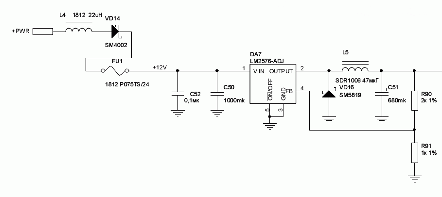

Если все-таки руки к паяльнику приложить есть возможность, и нет желания греть атмосферу, то примерно то-же самое можно собрать по схеме в приложении. Только для получения 5В R90 должен быть 3кОм. (схеvа выдрана из реальной разработки, питает GSM модем). И еще. Вдалеке (в смысле не отображен в этой части схемы) стоИт супрессор SMBJ24, для подавления бросков вверх по питанию.

Вот, IMHO, рабочая схема. Работает на реальном аппарате, только еще последовательно с вводом бортового питания стоЯт два дросселя по 22мкГ, всякое ВЧ дерьмо отсекает, как оказалось 7805 и ВЧ тоже не любит.
