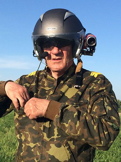

Пытаюсь наладить запись звука с выносного микрофона на экшен камеру во время полёта на дельталёте.
На земле всё слышно отлично, но как только начинаю разбегаться - шум ветра портит весь звук.
Микрофон закреплён возле рта.
На микрофон одета родная поролоновая защита, я пробовал сверху его ещё раз обернуть листовым поролоном - не помогло.
Попробовал заклеить изолентой отверстия в микрофоне - не помогло.
Попробовал прикрыть низ лица и микрофон кожаным чехом приклеенным к стеклу шлема - не помогло.
Что ещё можно предпринять?
Микрофон от экшен камеры ГоПро.
Пробовал обычный для компьютеров - цена ниже, а эффект такой же.
Почему то эти микрофоны обладают дикой чувствительностью.
Казалось бы ну уж для экшен то камеры должен быть микрофон не слышащий ветер - нифига, он зараза всё слышит  🙁
Nado poprobovat dva mikrofona , odin vpered drugoj nazad. kak v aero naushnikah. Odinakovyj zvuk oni vzaimno gasjat , a tot zvuk s mikrofona v kotoryj govorish, ostaetsja
Либо использовать ларингофон от любой китайской радиостанции, либо ставить мотоциклетную Scala Rider, у нее в штанге 2 микрофона, у рта, и с противоположной стороны, таким образом она дифференцированно отсекает шумы от голоса.  Ну либо похожую систему. Увы остальные варинанты  с поролоном , кожанками и тп, приемлимых результатов на дельте не дали.
Лучше всего конечно ларик - слышимость практически идеальная.
Кроме системы c ANR (Active Noise Reduction) или, что тоже самое, ANC (Active Noise Cancellation) - ничего (исключая разумеется ларингофоны). Причем такие системы также разнятся по степени сложности реализации: от примитивных схем с двумя микрофонами выделяющих разностную составляющую, до обработки сигнала цифровыми сигнальными процессорами по достаточно сложным алгоритмам.

А может вот так? Мой микрофон расположен за стеклом. Я просто пропилил оргстекло. Правда этот микрофон от радиостанции. При передаче ветра не слышно.

А может вот так?
Если микрофон моей СкалаРайдер так же отодвинуть от рта - слышимость значительно ухудшается.
Микрофон СкалаРайдер вооще не нужно прикрывать стеклом чтобы получить хорошую слышимость.
А вот микрофон камеры почему то гиперчувствительный.
Я пробовал защитить микрофон камеры кожаным чехлом приклеенным снизу к стеклу шлема - ощутимого эффекта нет
Прямо со штанги ( разъема-гребенки) можно взять чистый сигнал с микрофона без обработки. Но как это повлияет на качество и в целом будет ли согласована работа обоих устройствв я не уверен
Я вот тоже думаю, что там не всё так просто, наверное там есть ещё какой то электронный шумоподавитель.
И взяв сигнал до него, я получу такую же лажу как сейчас.
Причина шума ветра в микрофоне- высокие градиенты давления звуковых волн, возникающие из за турбулентного обтекания шлема. Никакими нойс редакторами эти шумы не победить, поскольку они имеют хаотичные и различный по амплитуде выбросы. Попробуйте дубовый дифференциальный микрофон, типа ДЭМШ. Изготовьте увеличенный поролоновый рассеиватель, и при экспериментах попробуйте  различные положения микрофона под шлемом, вращая его вокруг продольной оси о подбирая место возле рта. Подключить его можно попробовать через переменный резистор 1-5 кОм включенный последовательно, или через транзистор с установленной точкой начала линейной характеристики. Схем подключения динамического микрофона ко входу предназначеному для электретного микрофона в интернете полно.
