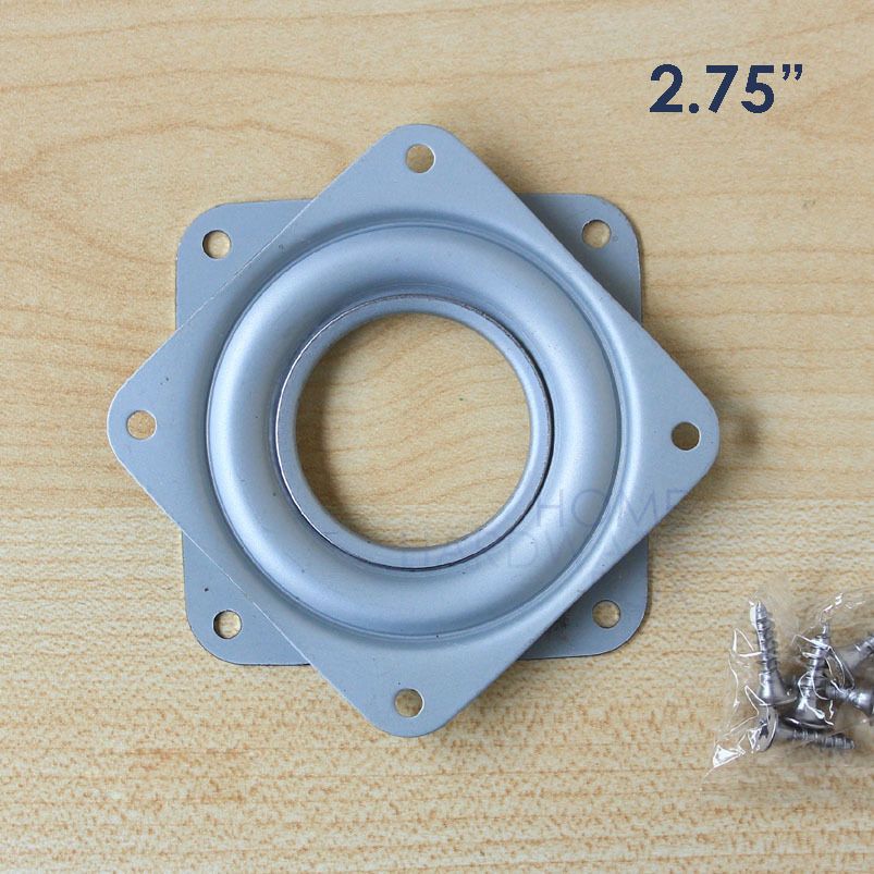

Задача: на металлическом основании стоит металлический ящик 500х700 с песком, весом 200 - 300кг, который нужно легко поворачивать вправо/влево на 90 градусов.
Вот нашёл в интете такой подшипник, но не знаю как он правильно называется, бывает ли он большого диаметра 500 - 600мм и бывает ли он в защищённом и пыли и песка варианте.
А может у вас есть какие то другие идеи?

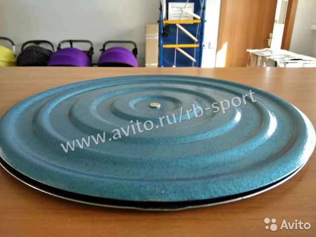

Алексей, вспомнил как когда то у жены была такая приблуда: два штампованых диска, между ними, видимо, насыпаны шарики. На нихнадо было стоять и крутить...задом, скажем так 🙂 Талия там, что ли нарабатывалась. Правда это было совецкое изделие,из всего железа...
Сейчас найдешь ли такое...
Диск здоровья называется
в инете как грязи
но они все диаметром до 300мм и без точек крепления  :'(
а уж защиты от песка вообще никакой ...

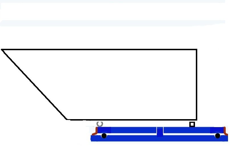

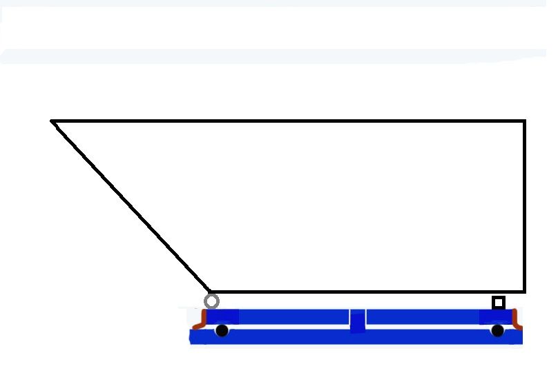

делаю самосвальный прицеп к мотоблоку, с возможностью разгрузки на 3 стороны
Тогда нафига такие изыски? Выше правильно сказали, посмотри на устройство самосвальноко кузова сельхозника. У него по центру шток гидроцилиндра и по бокам петли. Снимаешь фиксацию с левого борта - валит на правый, снимаешь фиксацию с правого - валит на левый, снимешь фиксацию с передних петель - валит назад.
ПОяснение к предыдущему посту
    7,9 КБ · Просмотры: 392
Для самосвального ящика поворотный подшипник не нужен. Разгрузка ведется только в 3 стороны. Загляните под тракторный прицеп. Там переставляешь втулки в зависимости от направления сваливания . Очень простая конструкция.
Вот так и знал, что как только напишешь предназначение конструкции, так сразу советы станут банальными  :'(
Да видел я как устроен 3х сторонний самосвальный прицеп,
но там все 3 борта вертикальные, а это значит, что высыпать песок он будет непосредственно рядом с собой, то есть высыпать песок в траншею (например) уже не получится т.к. не получится подъехать вплотную к краю траншеи (колесо сползёт)
А кроме того, кузов есть в продаже готовый за копейки, нафига я буду трахаться и делать самодельный?
Имея наклонный борт (под 45 градусов) из такого кузова легко получится высыпать в траншею.
И ещё - чтобы 3х сторонний кузов с песком весом 300кг, смог бы опрокинуть 1 человек, понадобится Шварцнеггер.
Ведь у такого варианта петли будут на самом краю.
А у поворотного кузова я сделаю линию опрокидывания недалеко от центра массы и тогда усилие понадобится минимальное.
