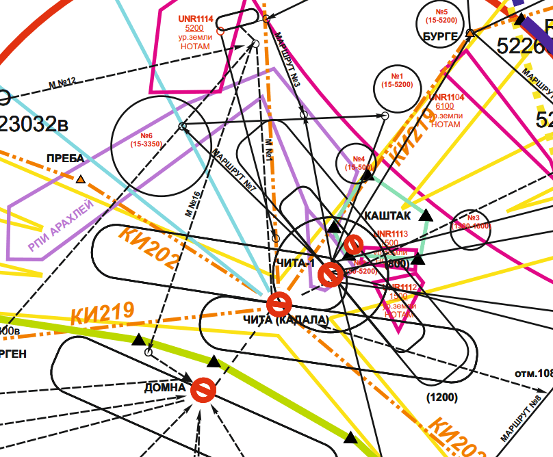

Как узаконить район полетов парапланов и дельтапланов?
Ну блин Вы даете! Это что в диспетчерской зоне у Круга под схемами захода на посадку да без связи?
Да, оба наших РПИ расположены в диспетчерской зоне, но не полностью под схемами захода на посадку, а частично.  Завтра выложу все схемы и РПИ.
Вот наша "простенькая" зона, где 4 аэродрома в R=17км, 4 зоны ограничения полетов(ЗОП) и два РПИ с 2011г.

Саша, это же Чита! Ты же там служил - должен помнить.
Мы когда на Каштак поскреблась, помню очень неуютно было среди такого изобилия авиактивности. Но под управлением нормально зашли.
Два слоя летающих в Чите норма жизни. Сверху вертушки тренируются, а под ними АОН. Почти как во Франции -  там бутерброд правда ещё многослойней.
И суперджетом ПОД дельтой никого не удивишь.
Посмотрел Ваш РПИ. Он от 0 до 200 м истинной. С учетом превышения аэродрома - 685 м и превышений рельефа местности до 1300 м, абсолютная высота РПИ будет в границах 900-1500м AMSL. Чего только не придумают.

Когда разрабатывал РПИ в 2011г. вариант в AMSL тоже рассматривали, но победила истинная высота (AGL). Помимо этого у нас есть еще ряд негласных условий использования установленных РПИ. Еще скажу, что если твердо выполнять требования всех ФАПов, то таких РПИ не должно быть.

1. УИАА (АД 2.17) Обозначение и боковые границы Чита ТМА см. ENR 2.1;
2. Вертикальные границы См. ENR 2.1;
3. Классификации воздушного пространства НЕТ (NIL)!!!
Прим. Что явно противоречит п. 14 Пост. Прав.РФ "ИВП РФ"!!!
Так как по ходу дела узловой (ТМА) работает круглосуточно (А АТС "Согласно регламенту работы")
А значит, ВЕСЬ этот район, но в пределах границ, - является классом "С"!!!
0. Зональный район "Чита-Контроль" (по ENR 2.1) от земли до 3950m (GND-FL130).
4. И районы (в этом ТМА) "С".

12. Районом полетной информации является воздушное пространство в границах зоны (района) Единой системы,
в пределах которого обеспечиваются полетно-информационное обслуживание и аварийное оповещение.
13. Диспетчерским районом является контролируемое воздушное пространство выше 200 м от земной или
водной поверхности в пределах района полетной информации.
В границах диспетчерского района может устанавливаться узловой диспетчерский район.
Таким образом, Читинский ТМА частично незаконно указывает (взял на себя ниже 200 м) "от земли до 3950m (GND-FL130)"!
А должен был бы (правильнее) прописать 200 AGL - FL130!
И вообще, а каковы сами диспетчерские зоны?!
(Потому как получается, что если нет регул. извещений, то весь куст находится в глубокой G)

И вообще что-то я сУмЛеваюсь в достоверности ваших карт?!
(Кто и когда разрешил польз. БУРГЕ, ПРЕБА и КИшками?! Это к разг. и о ВЛП, и о АНИ кот. меняется)
Ещё я могу придраться к тому как отражены ПОДы (их отличие от ПДЗ)?!

Приветствую Алексей! Я вам скажу, что за последние 30 лет в нашей воздушной зоне черт ногу сломит. С начала 80-х и до конца 90-х у руля структуры воздушного пространства стояли военные лица. Только к осени сего года я надеюсь убрать верхнюю границу района аэродрома Домна и Чита-1 которая установлена на уровне 17000м и 10000м. Границы районов аэродромов 4-х аэродромов я хочу упразднить и установить одну границу аэроузла. К сожалению в нашу деятельность года два назад начали проникать по указанию сверху, "специалисты", которые ни пилотом, ни штурманом, ни диспетчером не были. Они используют программы и на наши возражения наплевали. Так, что как  был этот винегрет, так он и останется. А всему виной наши документы. Например, как в Чите выполнить эти пункты ФП ИВП???
41. Специальные зоны, установленные маршруты набора высоты, снижения и захода на посадку должны быть удалены друг от друга и от границ маршрутов обслуживания воздушного движения в горизонтальной плоскости при использовании систем наблюдения обслуживания воздушного движения на расстояние не менее 10 км, а без использования систем наблюдения - не менее 20 км.
В районах аэродромов (аэроузлов) с ограниченным воздушным пространством указанные значения могут быть сокращены в 2 раза. В этих случаях специальные зоны, установленные маршруты набора высоты, снижения и захода на посадку должны быть удалены друг от друга и от границ воздушных трасс, маршрутов зональной навигации и местных воздушных линий в вертикальной плоскости на расстояние не менее 300 м.
42. В случае отсутствия интервалов между границами районов аэродромов выполнение одновременных полетов при использовании системы наблюдения обслуживания воздушного движения возможно при условии удаления схем взлета и захода на посадку, маршрутов полета, специальных зон на расстояние не ближе 5 км от границы района аэродрома, а без использования системы наблюдения одновременные полеты в районах аэродромов запрещаются или устанавливаются интервалы между границами указанных элементов структуры воздушного пространства в вертикальной плоскости, составляющие 600 м.
Хорошо кроить всё на примере аэродрома, который только, что построили и в радиусе 1000км от него нет ни одного военного аэродрома, зон ограничения полетов, полигонов, запретных зон, водной и горной местности.
Ф-ч, благополучия!
     Ты (со всем уважением) частично не прав, сейчас поясню
(так как зря нагоняешь страху/неопределённости).
[edit]Только к осени сего года я надеюсь убрать верхнюю границу района аэродрома Домна и Чита-1,
Границы районов аэродромов 4-х аэродромов я хочу упразднить и...[/edit]
Не-не-не! Ни в коем случае (ПМСМ, так как границы районов расчитываются исходя из радиогоризонтов)!
...и установить одну границу аэроузла.
Вот это правильная мысль! (Как-бы получается объединить все мной вышенарисованные)
Должно быть как-бы трёхуровневая структура разграничения ответственности:
1-ый АЭРОУЗЕЛ = (2-ое РАЙОН АЭРОДРОМА + 3-тье ДИСП.ЗОНА АЭРОДРОМА)*N аэродромов
И п. 41 и п. 42 ИВП РФ в вашем случае выполнимы (благополучно исполняются), так как
соблюдается большинство требуемых факторов:
- схемы захода, взлёта/посадки перекрываются/пересекаются только в одном случае из четырёх;
- системы наблюдения имеются (и первичный, и в большинстве случаев и вторичный)
(причём, наверное, даже очень хорошо что три глазастых няньки оборудованы);
- в вертикальной плоскости стандартных схем (вертикальное эшелонирование),
соблюдается расстояние не менее 300 м (на взгляд показанных тобой коробочек),
за исключением Кадалы и Черёмушек, но для них срабатывает 4-ое условие;
- одновременные полёты запрещены... или соблюсти двойной интервал эшелонирования.
     Обрати внимание, что я в прошлых словах переспрашивал где дисп зоны?!
Так вот, оказывается они у вас тождественны дисп. районам (координаты идентичны)
(а это, по моему предположению, произошло из-за того, что когда пошла команда
определится с зонами, никто не захотел/побоялся заморачиваться и отписался "на-отъе...ь")
     Поэтому, если хочешь чтобы всё было красиво (пока есть желание),
то акцентируй свое внимание на следующих составляющих:
I. Каковы границы вашего ТМА? (Оказывается у вас его нет, старшОй не назначен?!)
II. Диспетчерские районы не имеют права быть ниже 200 AGL?! (В Питере сделали 300)
(Я вот не помню нормативы для вашей горной местности, по-памяти 600 безопасной должно быть,
причём по индийским/малазийским схемам я помню секторальное разграничение)
III. Диспетчерские зоны следует создать в рамках "специальных" зон (пос. глиссады + круг)
(при этом не забывать что схемы должны соответствовать типам применяемых/базируемых ЛА)
     У тебя появился железный повод пригласить на рюмку чая всех гл.штурманОв своего куста и
нарезать им задачи?!
С ув.,
Алексей.
