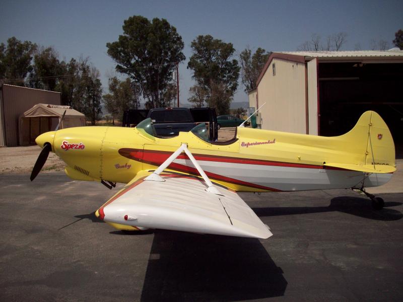

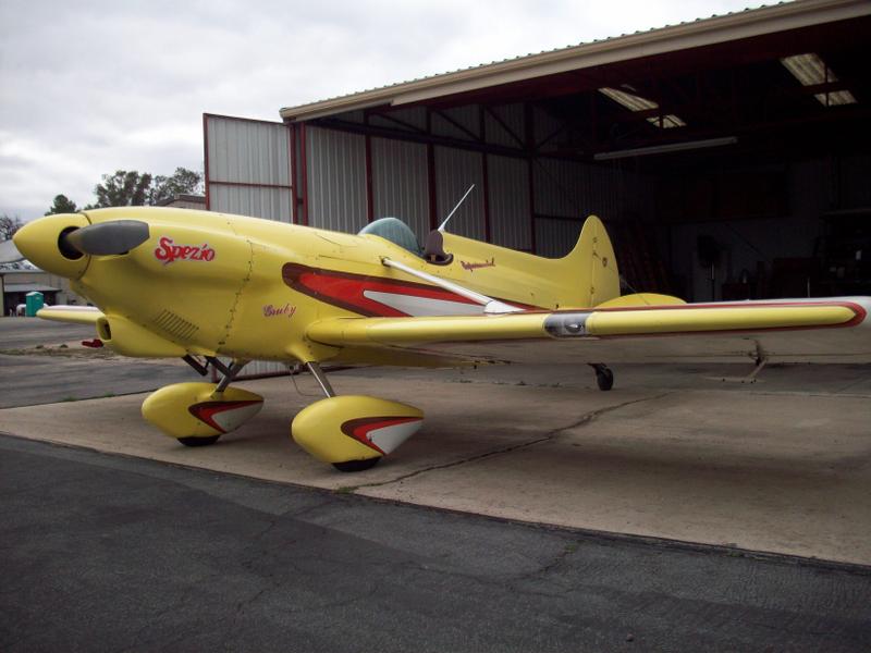

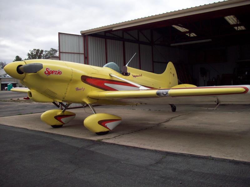

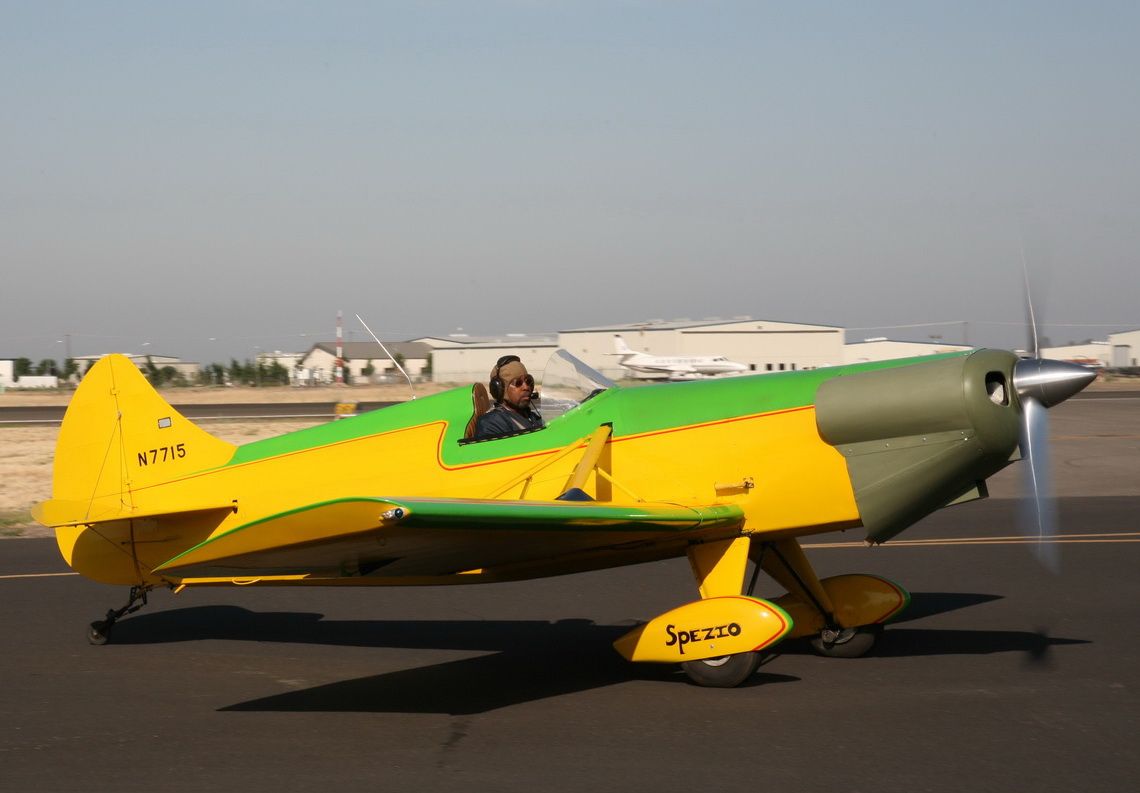

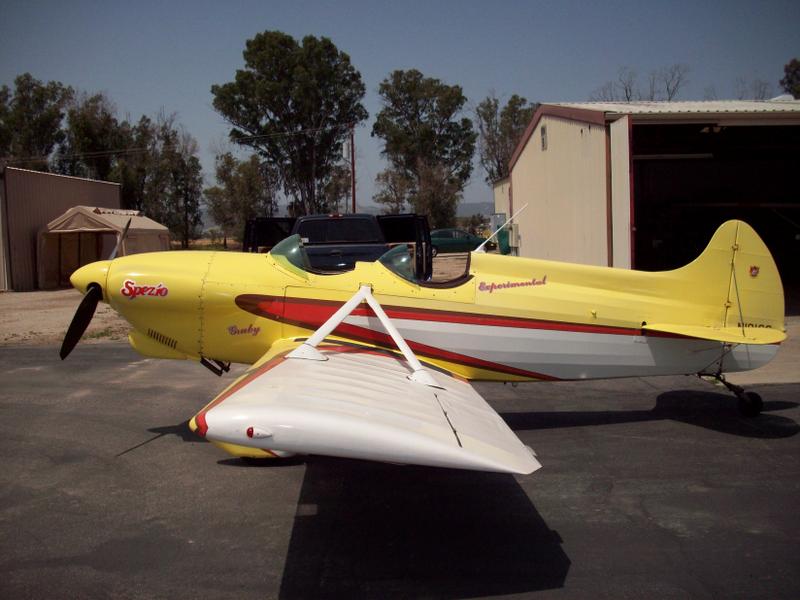

Как вам самолетик?
zatura
Какие у кого знания по этому самолетику поделитесь плиз
    56,1 КБ · Просмотры: 239
    51,5 КБ · Просмотры: 223
А передняя кабина закрывается крышкой?
Класс!  Блин хотел бы я просквозить в этой открытой кабине на 340 кмч.... :🙂
Не айс - по-моему.
 Насчёт двухместного В.П. однозначно прав... какой-то бардак по центровке... доехать конешно можно...но нафига попу гармонь... :-? видать дэзигнер ему отэц был.... 😉
Володя... крышка у нас ассоциируется с гробом....
В одноместнм варианте передний отсек закрыт крышкой. Козырек снят, а люк закрыт. И с центровкой при заднем основном месте пилота все ОК. Почему не айс?

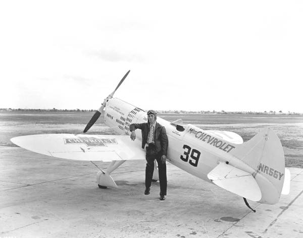

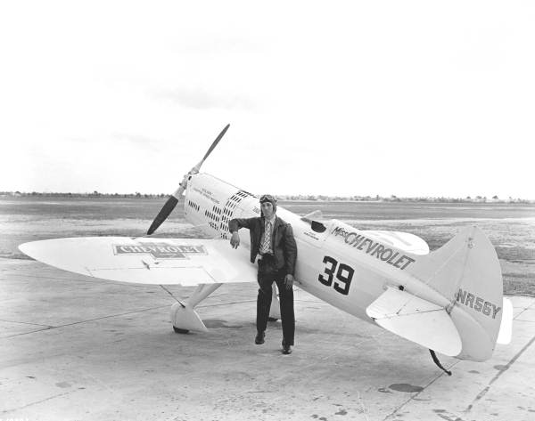

Александр! Самолет этот Spezio  Tuholer   Мне кажется что он не  устойчив Построили их мало....Ещё одно доказательство что он не очень успешный самолёт Внешность разработчик  рисовал с DGA "IKE" и "MIKE"......По моему тоже не получилось Фюзеляж похож конечно но все вместе каша  :-?Впрочем сравни сам
    23 КБ · Просмотры: 252

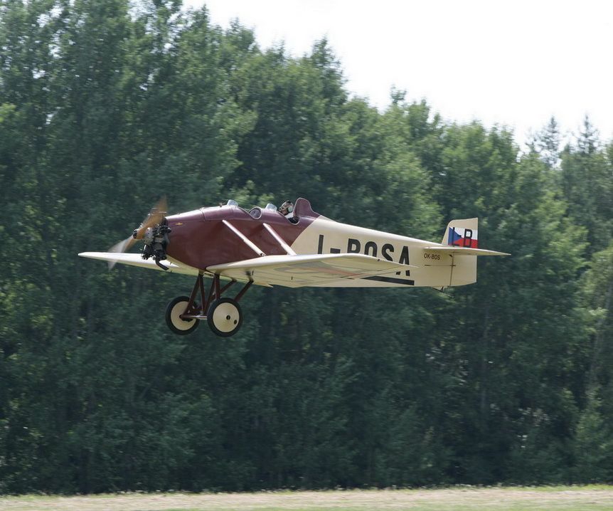

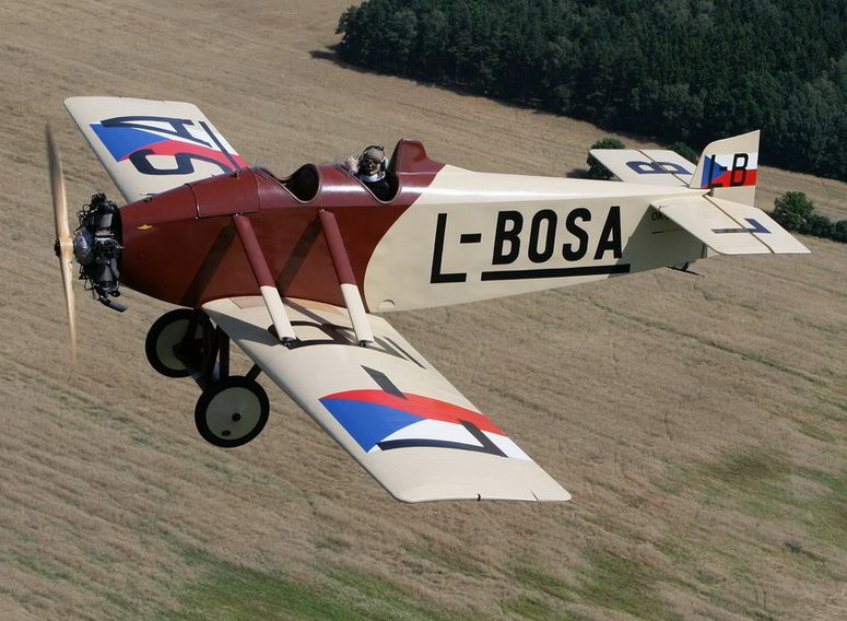

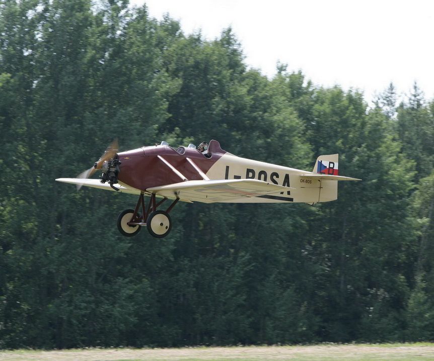

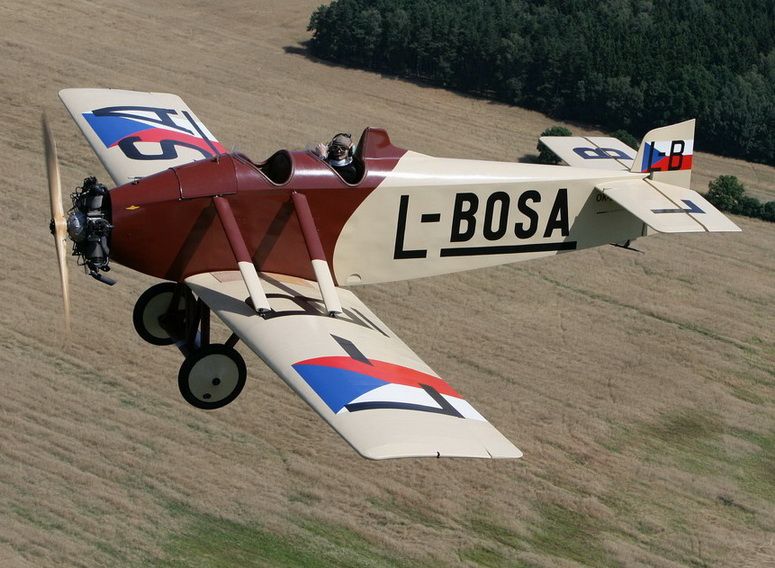

Вот удачный учебный самолёт 20-Хг. такой же схемы(Avia BH.5 replica) По моему очень стильный аппарат 😉
    84,9 КБ · Просмотры: 250

Полная сертификация EAA США, EAA Австралии, LAA Великобритании.
Конструкция:
Фюзеляж- сварная стальная ферма из труб
Крыло- цельнодеревянное
+ (-) 9g разрешен к аэробатике
Это должно изменить мое  мнение - отнюдь.Хоть еще японскую сертификацию добавь;+;-18g и допуск к полетам под мостами вверх колесами - лучше от этого аппарат не станет.
pdd____ 20Х.. Изготовлен на "импортной" завалинке ;D...
По поводу пилотажа на даннлй машине, у меня большие сомнения... Хотя ГО расположенно высоко ( киль не затеняет), для штопорных фигур это хорошо... Но...
