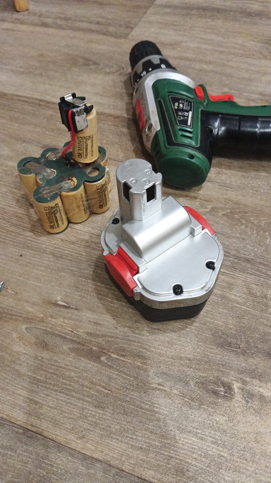

Журналы были в моделке, их можно найти га Авито, или в пдф. Но щас не до них, мне шурик Hammer отдали с литий-кадмиевым аккумулятором, сижу думаю как переделать под ионный, паять умею, надо только засунуть в корпус
    330,2 КБ · Просмотры: 107
Напечатать свой корпус.
