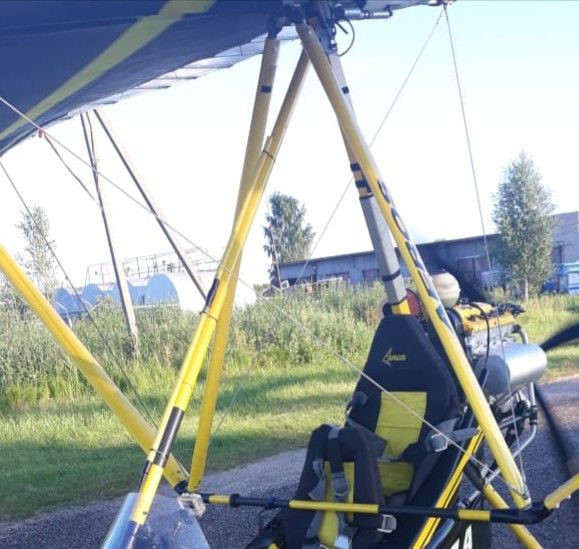

Носимая, Icom A-4, с дополнительным СПУ, разъемы JAC 6-ти миллиметровые трехламельные ( один разъем на гарнитуре - в шлеме ). Установлена на дельталете "Skypper" французской компании "AirCreation".
Антенна установлени на площадке возле заднего колеса. Шасси из двух стальных труб Ф28 мм, в виде буквы "Л". Дальность связи воздух-воздух на прием до 90 км. Дальность связи воздух-земля на прием- передачу до 30 км.

По поводу антенны на тряпколете типа дельтик.
Использовали и используем на наших дельтиках ( с любыми радиостанциями) антенну Музыченко, обычно данная антенна закреплена на мачте. У меня крыло без мачты , пришлось закрепить антенну на переднем подкосе тележки и даже с таким расположением антенны связь хорошая.
Anser, есть разница между Музыченко в таком виде и Танарговской? Хотел взять Sirio MD 118-137 и поставить как на ТанаТанарге. Что лучше?
Anser, есть разница между Музыченко в таком виде и Танарговской? Хотел взять Sirio MD 118-137 и поставить как на Танарге. Что лучше?
Не совсем понял вопрос " .. в таком виде и танарговской"? Это про антенну на переднем подкосе?
Про Сирио. На моём аппарате стояла эта антенна на подкосе колеса. Связь была на 3
Ловил на неё помехи от лампочки остатка топлива в бензобаке (выдернул провод с датчика на лампу проблема исчезла), от трамблера (проблема не сильно досаждала, но зуд в эфире при больших оборотах был всегда)
Кроме этого с антенной на колесе ловил отсутствие связи с РП стоя на исполнительном, антенна низко стояла и из-за рельефа (бугор на ВПП было отсутствия прямой видимости с РП) связь пропадала на дистанции 300 метров. Ещё были моменты когда летая в группе , поворачиваюсь к второму аппарату бортом без антенны связь на передачу ухудшалась до не приемлемого уровня..
Как говорили выше настроить такую антенну на тряпочном аппарате ещё та задача, может не с первого раза получится.
Антенна Музыченко была мною прилеплена на подкос как временная полумера, собирался слетать по маршруту и нужна была стабильная связь при полёте группой.
В итоге антенна Музыченко приросла к подкосу на всегда. Третий год так с ней и летаю.
Свои эксперименты с антенной не закончил, но пока выбор сделал в пользу антенны Музыченко. В таком исполнении связь на 4 балла, не идеально, но однозначно лучше чем было.
