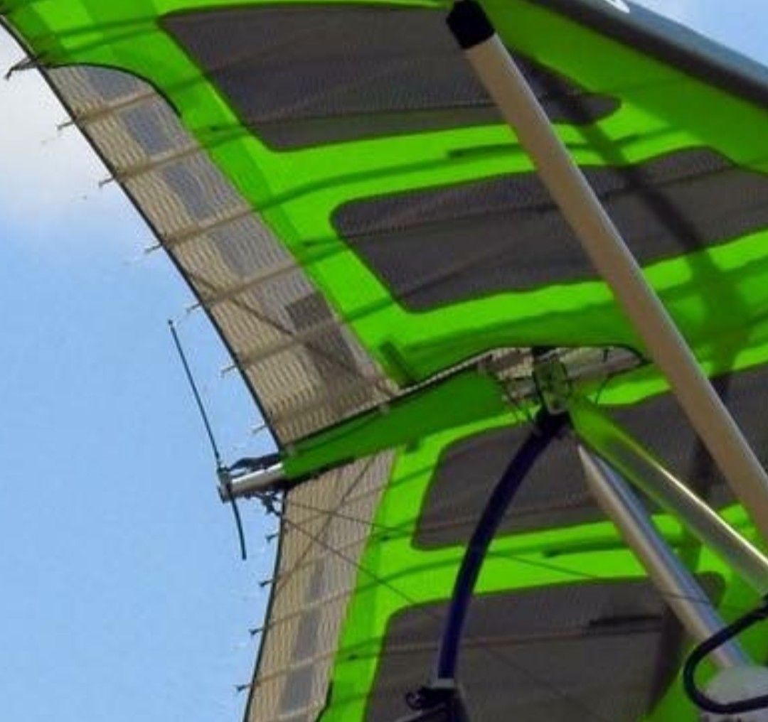

Спасибо, Anser. Именно это и хотел услышать. Крыло с мачтой, антенна на мачте. Мешается сильно, но связь на 5. У Василия, на Танарге, антенна на основном колесе. Ловлю его уверенно км за 30. Вот и думал , что изменить. Надо попробовать на подкосе. Спасибо 👍😁
А так ставят антенну за океаном

В общем и целом, я так понимаю качество связи не столько от радиостанции сколько от антенны зависит.
Поэтому можно и переносную, но антенну ставить надо.
