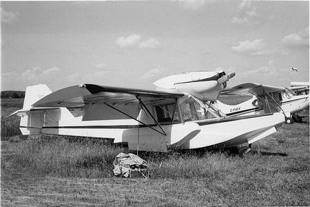

rukan2012 писал(а) Сегодня :: 03:32:
http://findpik.com/img/7176628
А что за он?Кто-нибудь встречал такого?
Дык вот он  https://en.wikipedia.org/wiki/Falconar_Teal
rukan2012
Я люблю авиацию!
Беларусь

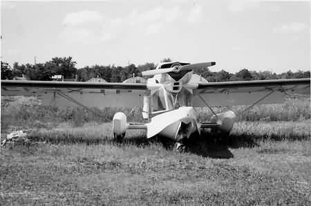

Спасибо!Вот и мне идейка с w-шной системой подкосов думалась,а на практике не так уж и страшно смотрится.Поплавки,кстати,тоже под основное шасси.Quikkit Glass Goose - и здесь такая же идея присутствует.Да и на Mermade можно применить подобное решение.
KAA
Ненавижу Солидворкс!
На второй фото с концепцией стрекозы. Красивый самолетик.

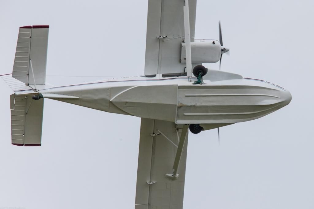

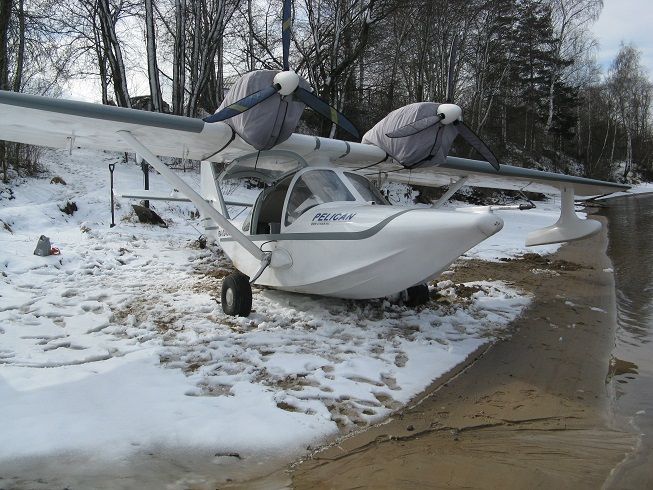

невский,а спереди можно фото этого самолёта?Что за он?Крыло вроде бы с трапециевидными консолями,цельный закрылок,элероны и закрылок металлические по типу Цессны,гофрированные,элероны с противофлаттерными грузами,но особенно заинтересовала носовая часть лодки,"пеликановский клюв".
Или мне это показалось?
АВИ в теме про Бриз предлагал схему уборки носовой стойки шасси перед форштевнем.С той поры мысль эта в голове сидит.Колодец шасси,створки,удобство обслуживания механизма...А тут всё на виду получается,и лодка прочнее (или легче),без вырезов-то...Прорисовки говорят что это дело можно обыграть,совместив какой-никакой обтекатель торчащего впереди колеса с мостиком для схода на берег через нос,как на катерах-яхтах делают.Получается как раз похожий пеликановский клюв.При разбеге нос поднимается,стойка переднего колеса крепится в месте,где скула к форштевню приходит,и волна встречается с форштевнем под скулой,так что,думается,брызга не особо появляться будет.

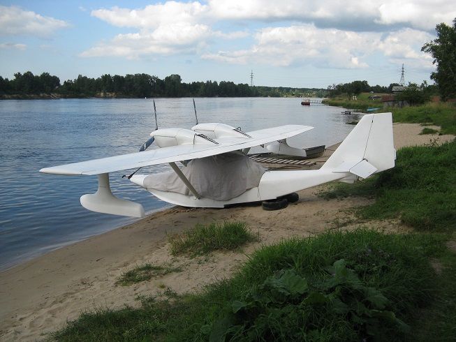

Всё пластиковое,нос-не хватало водоизмещения,нарастили-помогло и устроило,летаем,проблем нет.
Мне кажется,вы уже всё обсудили и в процессе постройке,я с большим интересом вам чёто подскажу. У меня был хороший друг....(в честь его я назвал самолёт* Болотов*)он говорил "Надо брать и делать" Удачи вам.
Это был перелёт с ЦТ аэроклуба на Родину р.Нева.
