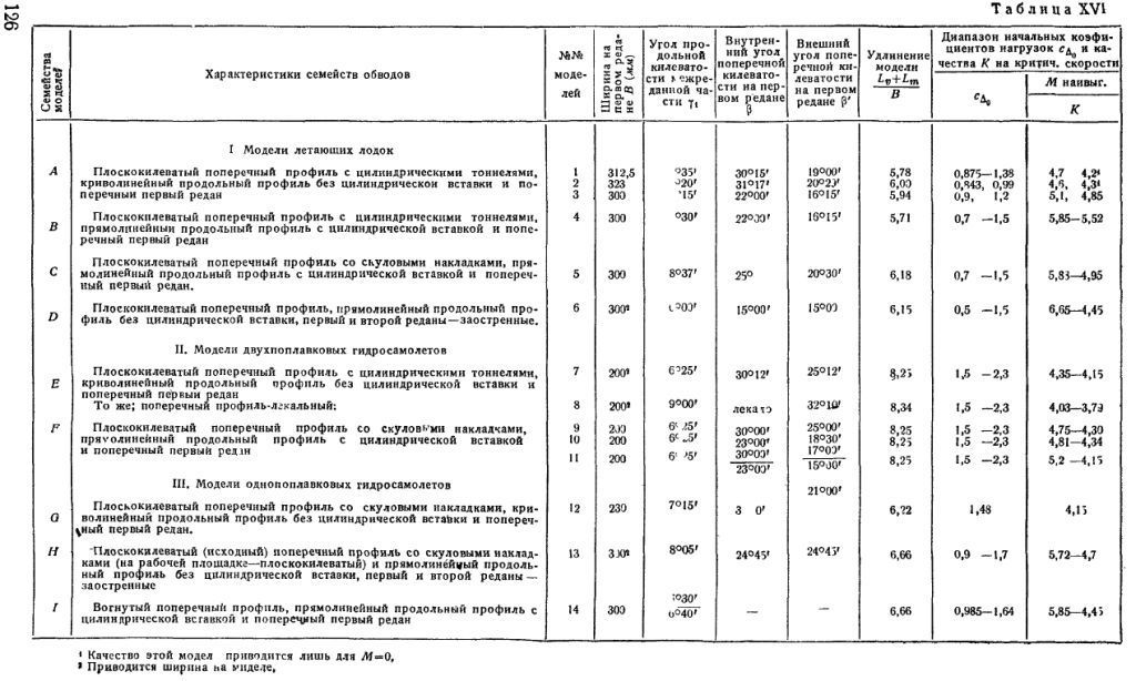

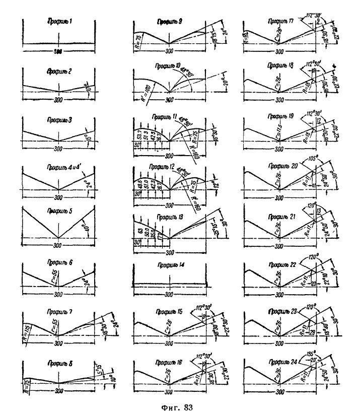

Николай, я ведь тоже далеко не гуру.
Самаритяне пытались. По их словам хуже (никак).
Редан поперечный - это доп сопротивление. Продольный тоже.
В принципе и начал эту тему чтоб лучше понимать чего воде не нравится. Самое главное что она липучая и несжимаемая.
Прилипает она особенно ко всем неровностям (как мужская ладошка к чужой ...), а при скорости 70км/ч сравнима с бетонной ВПП.
Сейчас в башке есть мысли почти на все днище. Читаю, кто подскажет, кто пошлет, к сердцу прижмет ;)
Здесь много ссылок на книги мужики оставили. Посмотрите последние 5-6 страниц.
Килеватость думаю ставить переменную от 27 до 7-9 на транце. Обводы на скуле с загибом вниз обязательны. Форма две трапеции соед основаниями. Углы редана на транце и межреданном разные. У межредана меньше на 3-5 град и уже на 10-20%. Межредан (по вертикали) дугой вверх с центром ближе к носу. Все размеры даны в отношениях от ширины на редане. В чем и загвоздка.
Формы не окончательные.
