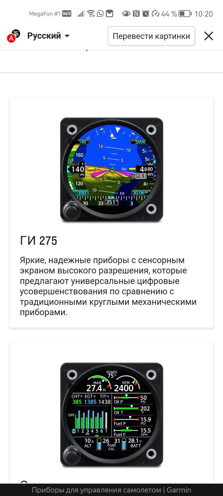

Дим Димыч
Я люблю летать!
г. Смоленск
Давайте посмотрим на тот же гармина у него приборы начинаются с будильника 80мм. Посмотреть вложение 527222
Примерно того же функционала идут 3.5 - 4.5 дюймовые экраны. Поэтому их бы я отнёс к малым эуранам.
А вот базовые эфисы (для АОН) у них идут 7 'и 10,4'. Поэтому средние 7, а большие 10.4
А не касаюсь 1000 и 2000 серий, там по сути стеклянная кабина для лайнера, не для наших тарахтелок.
К сожалению, эти красивые приборчики стоят столько же, сколько новый самолет. Поэтому нам, простым пользователям они не по карману. Вот если бы можно было приобрести электронный авиагоризонт хотя бы тысяч за 50 Российских, то я бы и свой не стал делать. А так приходится напрягаться, свой выдумывать...
