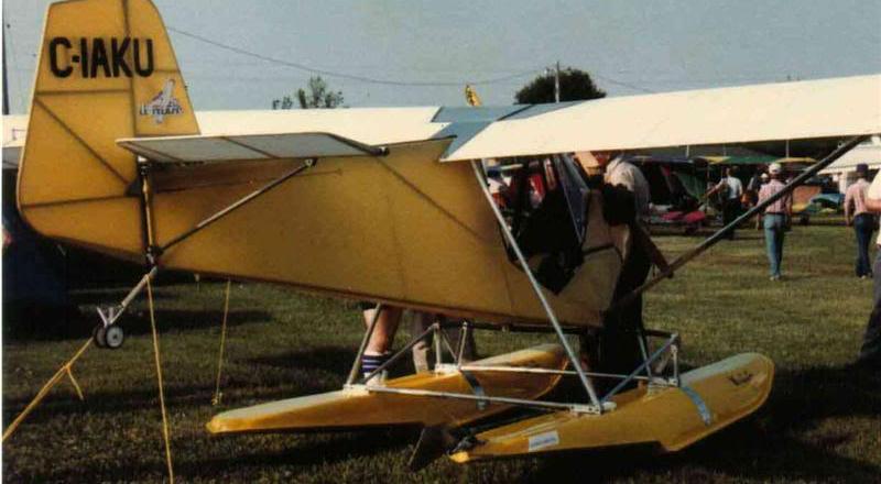

Привет всем! На этот аппарат нигде не смог найти чертежей, но он лично для меня очень интересен по конструкции и характеристикам, подумать только- на него ставились двигатели от газонокосилки в 18 л.с.(!) До 1/2 VW 36 л.с., всё с прямым приводом винта от коленвала (не считая вариантов с двухтактниками).Попробую разместить тут фотки с иностранных публикаций, дабы ничего не пропало, а кого-то, может, и заинтересует. Если у вас будут ещё какие-то материалы, мнения о возможности создания, то... поделитесь, пожалуйста.
Далее идёт описание с сайта buildandfly.shop (кстати, переписывался с ним когда-то насчёт чертежей этого самолёта, ответили, что они неполные, и их нужно дорабатывать, и я не стал рисковать, покупая их, и сам сайт неоднозначый...)

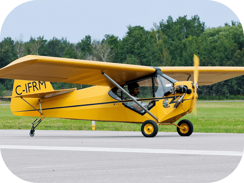

Le Pelican FAR Part 103 сверхлегкий – одноместный одномоторный высокоплан с традиционным трехкоординатным управлением. Крыло имеет нестреловидные переднюю и заднюю кромки и постоянную хорду; крестообразное хвостовое оперение. Управление тангажом осуществляется рулем высоты на хвостовом оперении; управление рысканием – полностью управляемым рулем направления; управление креном – элеронами с 40% размаха крыла; управление осуществляется с помощью ручки управления тангажом/креном и педалей – рысканием. Крыло усилено снизу стойками; профиль крыла – двухповерхностный. Шасси имеет три колеса в конфигурации с хвостовым колесом; подвеска Axle-Flex на основных колесах. Управление хвостовым колесом с помощью рычага «нажать-повернуть» и «повернуть-повернуть», соединенного с управлением рысканием. Дополнительные тормоза на основных колесах. Алюминиевый трубчатый каркас с носовой частью из стекловолокна и тканевой обшивкой, частично закрытый (полная закрытость опционально). Двигатель установлен под крылом и приводит в движение тянущий винт. Обшивка каркаса и крыла выполнена из дакрона. Нервюры изготовлены из пеноалюминиевого композита. Для конструктивных элементов используется авиационный алюминий. Фурнитура AN.
В рекламных материалах компании Ultravia самолет Le Pelican описывается как «новый сверхлегкий самолет, уважающий традиции авиации» и оснащенный четырехтактным двухцилиндровым двигателем Briggs & Stratton. Канадский инженер Жан-Рене Лепаж, разработавший самолет в течение трех лет, понял, что четырехтактный двигатель довольно тяжелый для своей номинальной мощности, и поэтому спроектировал самолет с длинными крыльями и относительно коротким носом. Le Pelican — это, по сути, самолет из труб и дакрона, с крыльями из D-образных ячеек, усиленными одной стойкой, и с использованием композитных нервюр из пенопласта и алюминиевого сплава. Вся конструкция была разработана в соответствии с правилами FAR Part 23, первый самолет поднялся в воздух 31 мая 1982 года.
Прототип использовал спойлеры для управления креном, хотя сейчас стандартными являются элероны, а также управляемое хвостовое колесо (также отсутствовавшее в прототипе). Теперь разработаны двери, позволяющие при желании полностью закрыть кабину. Для тех, кто хочет большей мощности, предлагаются двигатели Onan мощностью 20 или 22 л.с. В этом варианте самолет был представлен по цене 5800 канадских долларов в виде комплекта для самостоятельной сборки, первые машины были поставлены в феврале 1983 года, хотя эта цена выросла до 6500 канадских долларов. Цена в 2009 году: 5500 долларов США. Заявленное время сборки и монтажа составляет 150 часов и 30 минут соответственно.

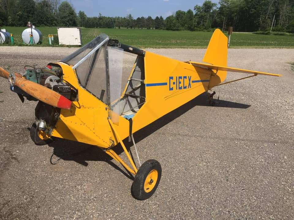

Самолет Pelican продавался компанией Ultravia в виде набора для самостоятельной сборки в 1984 году. Это самолет традиционной конфигурации с хвостовым колесом и управляемым хвостовым колесом. Первоначально самолет был оснащен двигателем Global и алюминиевым капотом. Фюзеляж и хвостовое оперение изготовлены из алюминиевых труб, обтянутых пропитанной тканью. Конструкция крыла состоит из алюминиевого лонжерона D-образной формы, на котором установлены пенополистироловые нервюры. Крылья также обтянуты пропитанной тканью. Крылья подвешены к фюзеляжу с помощью одной стойки. Все эти характеристики в совокупности обеспечивают аэродинамически чистое крыло с коэффициентом планирования 12:1.
Самолет Le Pelican сравнивают с Aeronca C-2, причем более ранние модели оснащались оппозитными 4-тактными двигателями. Этот высокоплан с раскосами изготовлен из алюминиевых трубчатых вставок, скрепленных заклепками и обтянутых дакроном. Обтекатель двигателя выполнен из цельного куска стекловолокна, а кабина имеет съемные двери для полетов в летнее время.

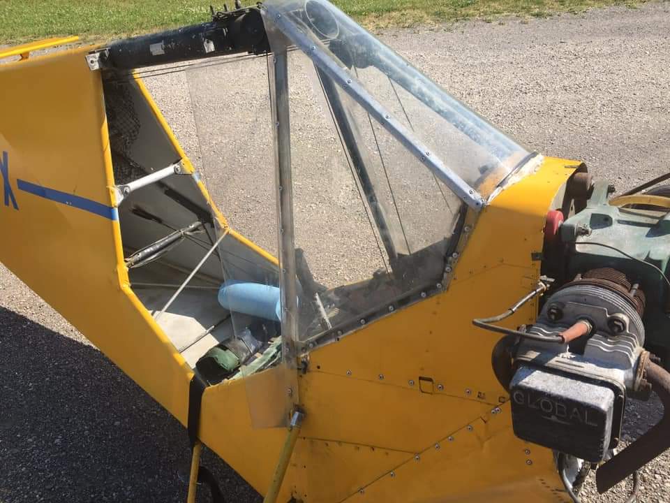

Самолет Pelican оснащен двигателем Global. Это оригинальный двигатель, который поставлялся в комплекте с этим набором для сборки планера в 1984 году. Global — это 4-тактный 2-цилиндровый двигатель, созданный на основе оппозитного четырехцилиндрового двигателя Volkswagen с воздушным охлаждением, за исключением того, что у этого двигателя 2 цилиндра вместо четырех. По этой причине его часто называют «половинным двигателем VW». Однако литые детали специально разработаны для использования в авиации. Этот двигатель очень экономичен и потребляет всего 1 галлон автобензина в час. Он также более надежен, чем 2-тактные двигатели. Он имеет систему воздушного охлаждения, и масло циркулирует через маслоохладитель, расположенный под фюзеляжем. В этом двигателе отсутствуют все проблемные компоненты, такие как вентилятор охлаждения, радиатор, шланги, термостат и другие детали, связанные с системами жидкостного охлаждения; это делает его более надежным и менее требовательным в обслуживании. Деревянный пропеллер размером 58 x 24 дюйма крепится болтами непосредственно к цельнокованому коленчатому валу. Это устраняет потенциальные проблемы редукторов с их дополнительной механической сложностью и большим весом. Двигатель Global развивает мощность 35 л.с. при 3250 об/мин и обладает достаточным крутящим моментом для винта с прямым приводом. Зажигание осуществляется магнето. Это исключает необходимость в аккумуляторе и генераторе и обеспечивает очень простую и надежную электрическую систему. Запуск двигателя Global осуществляется вручную с помощью гребного винта; это еще одна простая и надежная система, которая никогда не выходит из строя. Этот двигатель удивительно легкий для 4-тактного; в готовом к работе состоянии он весит всего 76 фунтов.

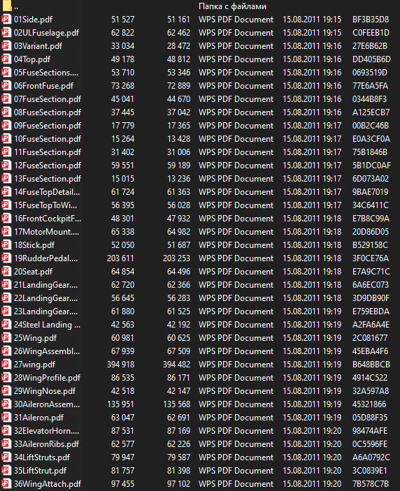

И правильно сделали что не купили. Они не полные и не со всеми размерами. Все равно придется самому додумывать .Могу скинуть их вам на эл почту за условные 500 р . 37 стр , формат ПДФ
Интересно! А они от самого производителя?
Без понятия, подписи главного инженера и печати фирмы нет. сам их покупал оч давно. Но их недостаточно для полноценной постройки, надо додумывать

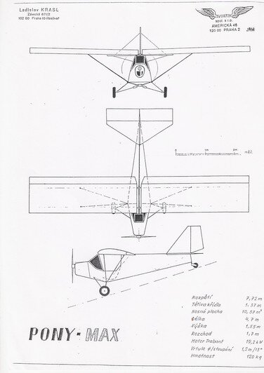

На PonyMax очень похож...
Только крыло на PonyMax двухлонжеронное.
И вроде чертежи там достаточно подробные
Вот тут чертежи Пони Макса
Спасибо. Эту тему уже почти всю прочитал. Действительно, много общего с Пеликан. Кроме деревянных крыльев и заднего оперения, конечно.

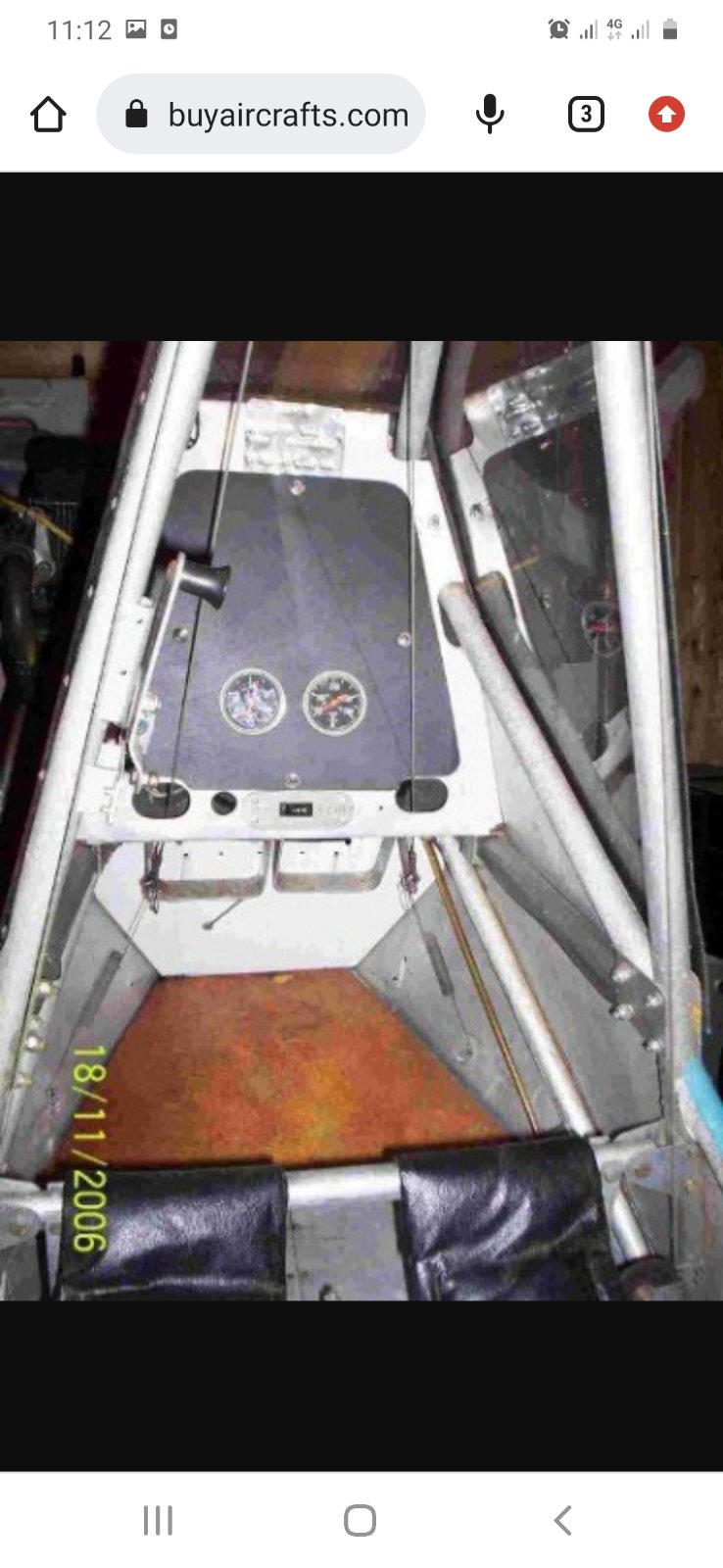

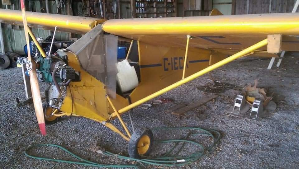

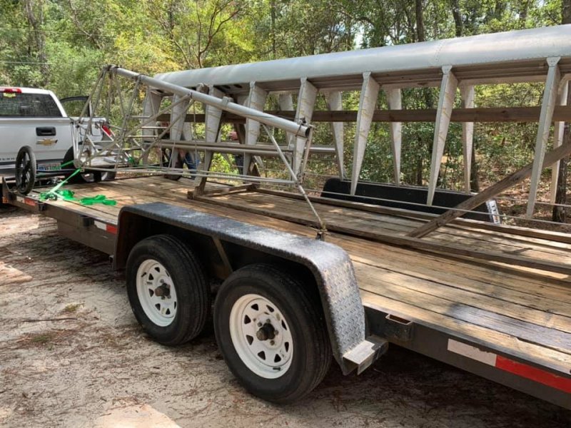

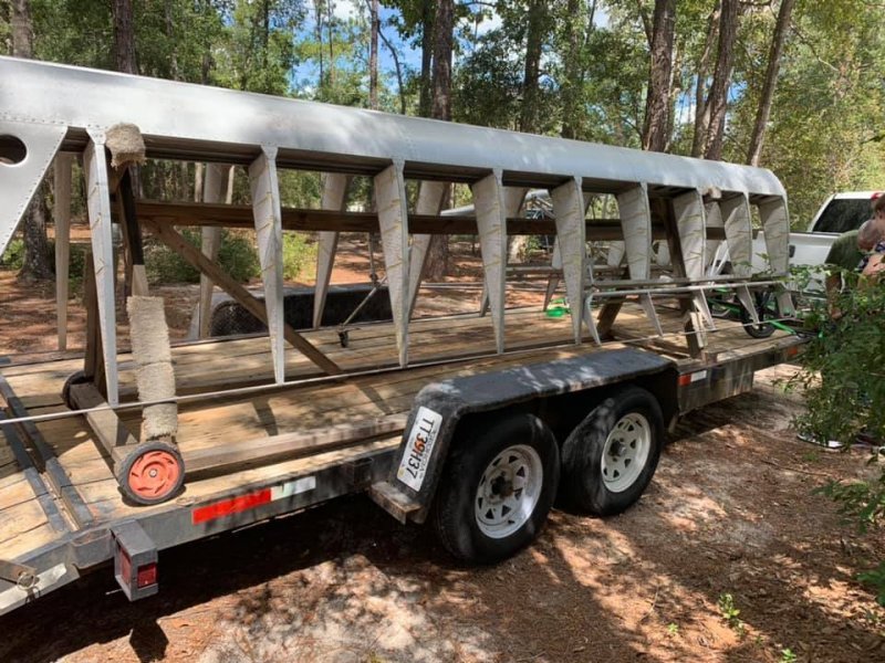

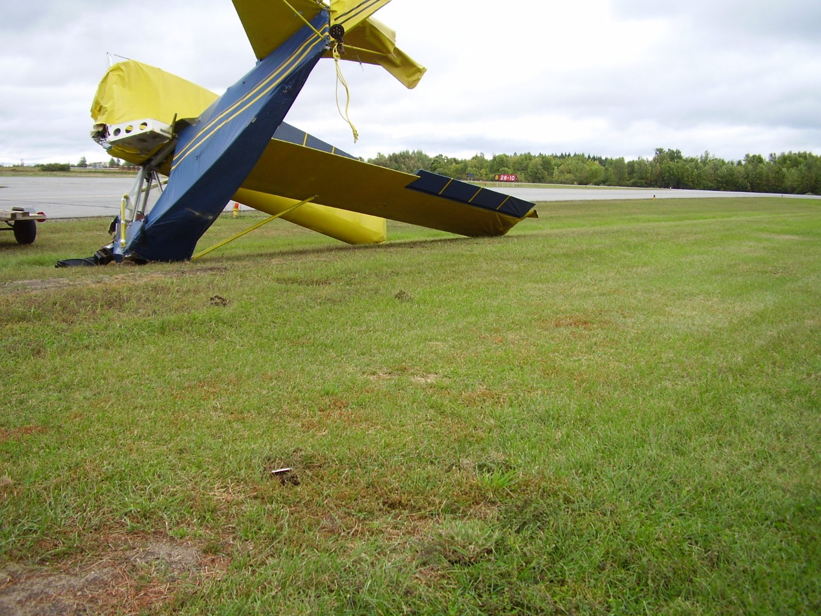

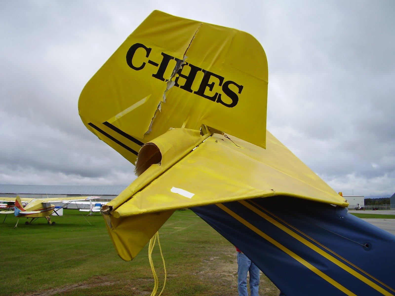

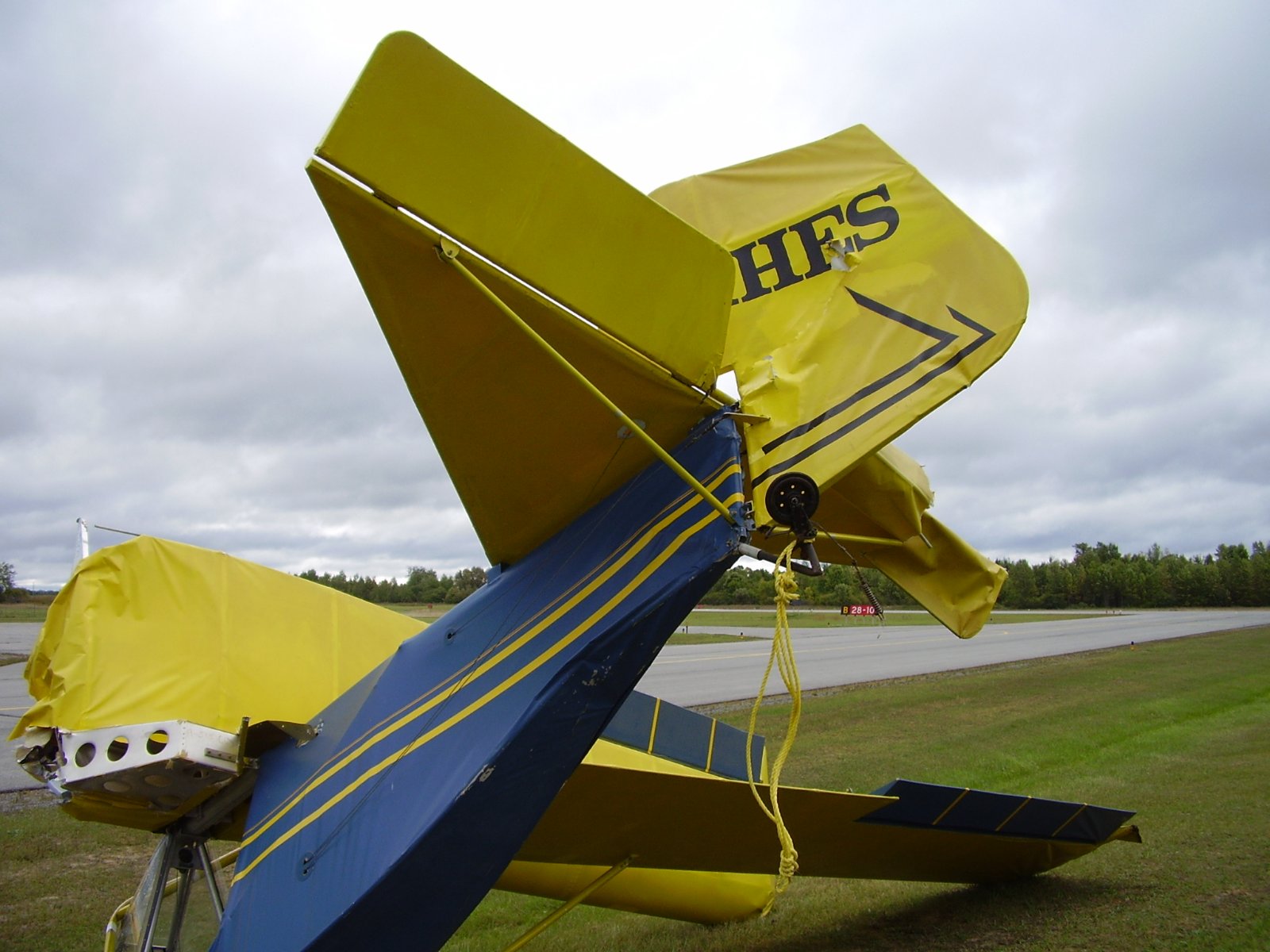

Самолет интересный, на первый взгляд. Те чертежи что гуляют в интернете- это совсем другой Пеликан. Смотрим на конструкцию крыла: трубчатые лонжероны на чертеже, на Le Pelican из Канады, D лонжерон спереди ( вертикальная стенка и лобик- одно целое)+ коробчатый усилитель в районе крепления крыла, подкос один, сзади лонжерон только в месте расположения элеронов. Фюз конструктивно очень похож. Но на Канадском все элементы соединены болтами, на чертежах косынки. Хвостовое тоже отличается. Это что говорить про Аэронку С и Этот Пеликан- оч похожи. В свое время тоже интересовался этим самолетиком, даже хотел приобрести такой. но продавался только планер и то недострой после вот такого происшествия. Вел переписку лично с владельцем хоть и без ДВС, но затраты на доставку из Америки все перечеркнули. Плюс как запчасти его не получалось ввести. Если будет кому интересно накидаю фото что есть в моих архивах.

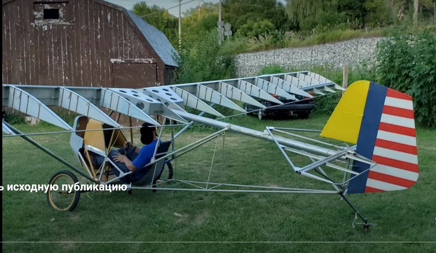

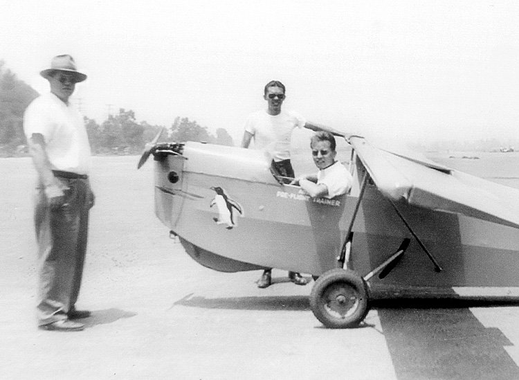

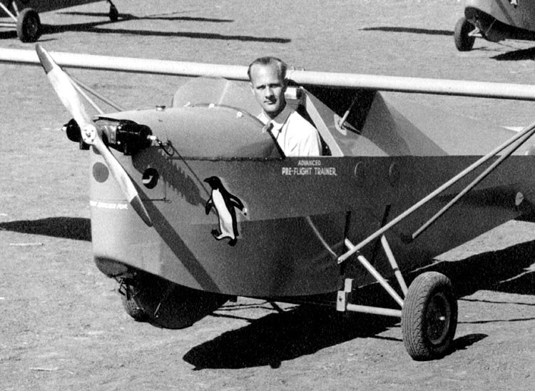

Или вот такой проект, правда не летающий, использовался для отработки пробежек на земле.
