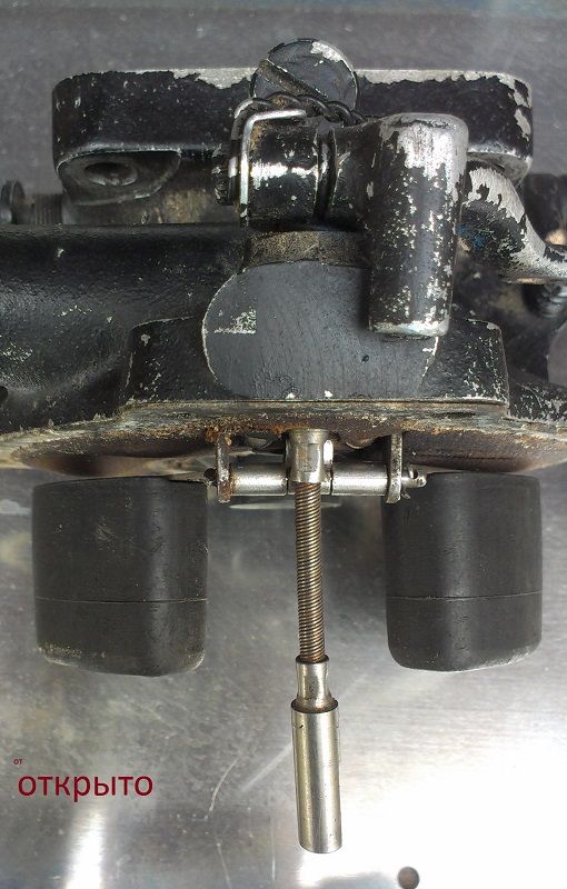

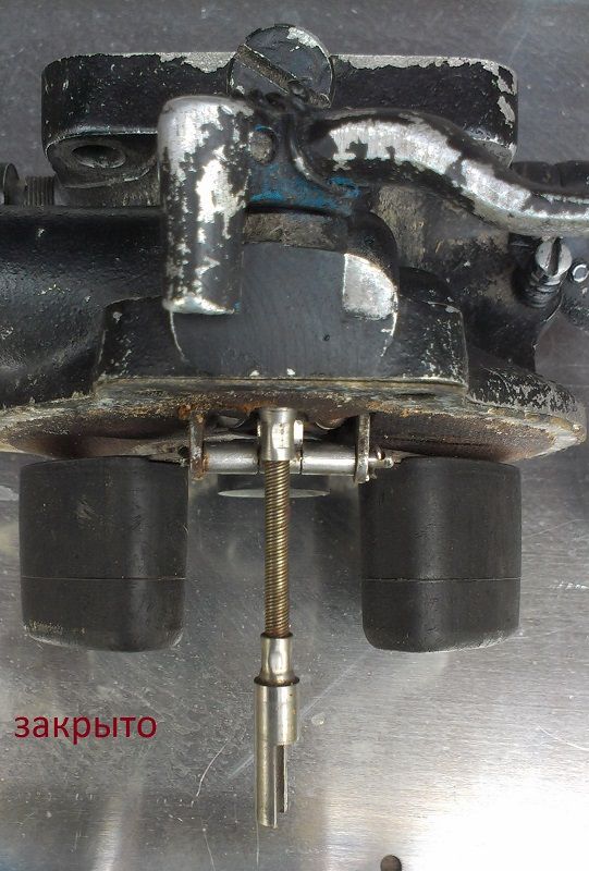

Как известно, у нее два крайних положения - обогащенная смесь и закрыто. Между ними в зависимости от положения заслонки плавная регулировка.

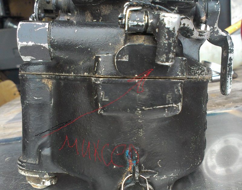

Вот карбюратор со стороны этого клапана: полностью открыто, обогащенная смесь.

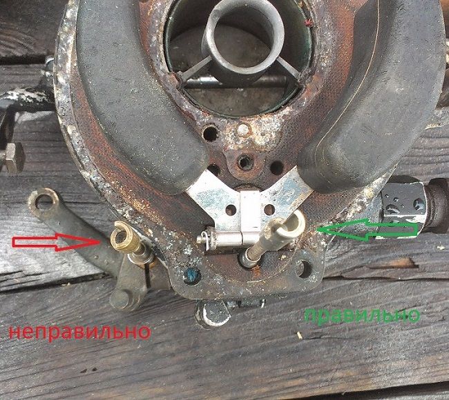

Снял со своего карба вот эту заслонку и сравнил ее с заслонкой заведомо работоспособного карба.
Оказалось, что моя заслонка провернута на оси на 45 градусов, а поставить ее неправильно в карбюратор невозможно - там одно глухое отверстие под штифт.

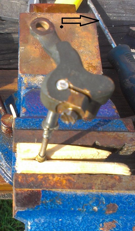

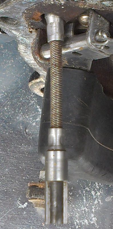

Исправил , аккуратно провернув клапан, зажав в тисках между пластинками из дерева и закернил.
Угол восстановил по образцу, теперь он штатно открывает и закрывает, поскольку перед этим он поворачивался, но оставался в закрытом положении.
Очевидно, что предыдущий владелец столкнулся с закисшей заслонкой, применил грубую силу и провернул запрессованный клапан на тросике. Потом разобрал, все, что можно, позаменял, кроме этой детали, но до причины не докопался.
