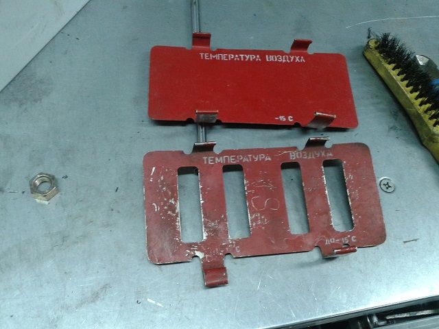

Проблема в том, что у многих ЛА обогрев салона идет от радиатора ОЖ. Если радиатор перекрыть термостатом, то в салоне будет как в дельталёте.Вот и приходится радиаторы затенять. Ну а те, которые давно слезли с пальмы, обогревают салоны своих лодок вебастой.Им наши проблемы не знакомы. Радиаторы желательно прикрывать жалюзями. Это и пожаробезопасно и температуру можно регулировать.
странно я думал что уже все ставят не в контур где основной радиатор а в тот по которому жидкость циркулирует при закрытом термостате. По другому не видел.
Для начала, Вы не внимательно прочитали пост Алексей 2, или не въехали в тему. Он говорит о радиаторе ОЖ двигателя, который одновременно является печкой салона. На некоторых ЛА отопление салона осуществляется именно от радиатора ОЖ двигателя. Например Птенец-2.

самолетах прикрывают часть радиаторов картоном в холодную погоду
Ну вот, из за какой то картонки такую тему ,аж на две страницы! А Руслан аж запантевать что то собрался ! На самом деле если вы летали бы на Яках то знали есть специальные затенители маслорадиаторов ,в зависимости от температуру техник ставит нужную, все до безобразия просто! Специально не поленился сфоткать ! Вот смотрите на фото! В вашем случае на СП-30 я бы тоже порекомендовал изготовить что то подобное из алюминия с разными отверстиями для разных температур! А про термостаты и подобную дребеду , согласен с maverick, что самая надежная деталь на ЛА та которой НЕТ на ЛА -мое мнение! Так мы скоро докатимся что еще  и прибор скорости уберём ,скажем поставим два светодиода зеленый и красный. 🙁
