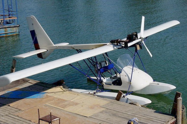

С точки зрения прагматиков сухопутный самолёт дешевле и комфортнее. Алексей показал на фото выше как удобно по поплавку садиться в "Одиссей.

При тянущем винте и поплавках-испортить первый легче легкого
Потому нигде и не видно второго пассажира...

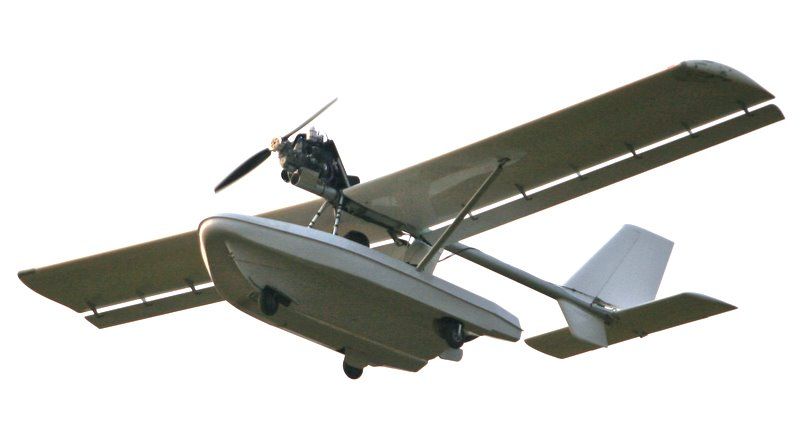

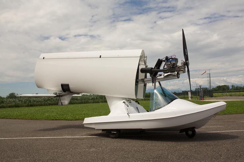

аэродинамика этого самолета с "корытом"- никакая, разве что для полетов в тихую погоду, по коробочке, при площади "корыта" соствляющей коло 40% площади крыла полет "в болтанку" превратится в каскадерство.
А Че-15 с попловками не тоже самое? еще хуже.
На самом деле ширина лодки 1.2м не более. Посто нет задней части и крыши, потому так кажется. Глаза разуйте, а оскорблять не обязательно.
ничего оскорбительного в названии корыто нет, а вот обращение к незнакомому человеку -"глаза разуйте"...
если у Вас хороший глазомер, то сравните
у двух поплавков аэродинамика лучше чем у лодки такого типа.
Они у вас видимо  отдельно летят парой. Если сравнивать с лодкой-к сопротивлению поплавков прибавьте и сопротивление фюзеляжа и стоек соединяющих. Тогда не все так однозначно.
Вы посмотрите на поплавок и на эту конкретную лодку (есть лодки по аэродинамичнее этой, но в этом случае аэродинамическое убожество)
