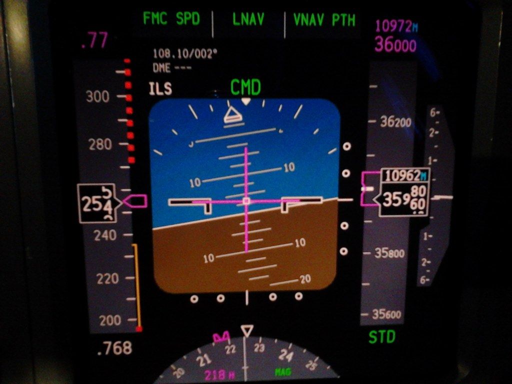

250-260 узлов будет но нужно понимать воздух на высоте разряжен и разница в скоростях между мин и макс будет небольшая а если еще и масса большая тогда (заборы) будут очень близко при полете в болтанку грозу и облед. держать самолет на руках при такой скорости будет проблемно изменять тангаж нужно будет +- 2-3гр. А если на лайнере отказали указатели скорости как и на любом аппарате нужно было выдержать тангаж ( сколько гр. нужно запомнить для каждого режима) и конечно установить режим двигателей. Вот и все и потом разбирайся что происходит. Но говорить легко  а в самолете когда все сигналит гудит и трясеться все сложнее. А машина большая тяжелая и инертная если начнет падать то много высоты потеряет пока разбираться будешь. Думаю пилоты никогда на руках то и не летали имею ввиду на небольших самолетах.

Вот а в болтанку с отказавшей системой пито все это превратится в сплошные красные и желтые картинки и кавардак в кабине с орущей сигнализацией. Тем и плохи все эти панели с картинками аналоговые приборы со стрелками помогли бы экипажу распознать постепенную закупорку трубок заранее.  Не зря на боинге Classic  стрелочные приборы еще остались. А проблема еще вот в чем я думаю главная ошибка и самая важная заданный эшелон нужно выдерживать вот и стремяться пилоты его выдержать любой ценой как и под донецком было с 154 ым так и в этом случае и автопилот его стремился скорее всего выдерживать  теряя скорость до скорости сваливания пока автопилот не выключился. Этого делать нельзя если скорость падает, тангаж большой, движки ревут отключать надо автопилот и снижаться на нижние эшелоны и там разбираться пусть если даже там будет гроза и т.д.
Я так понимаю на классике летаете? Когда начнете летать на NG обратно уже на classic не загонишь.
Ну и у нас на Airbus по другому все несколько устроено без сирен и ора в кабине. Task sharing и awareness рулят.
Летаю и на NG. классика не дает раслабляться конечно, тем более GPS нет на классиках у нас и шифт набегает огромный иногда.
-- полагаю слегка не так. Там лезли и лезли вверх больше, чем реально могли. И достигли той точки, где скорость сваливания стала больше путевой. И в Учкудуке свалились при попытке "набрать еще чуть-чуть". Кроме того: когда приемник давления начинает забивать льдом - он начинает показывать скорость меньше реальной, а не больше. Соответственно автопилот должен был наоборот разгонять все больше аппарат, добавляя режим и оставаясь в горизонте. Таким образом риск сваливания должен был уменьшаться, а не возрастать. Автопилот там вырубился не потому, что не смог выдерживать режим, а потому, что ему пришел сигнал "показания воздушной скорости недостоверны" от системы перекрестного контроля.

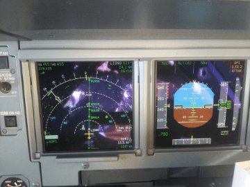

автопилот и автомат тяги разные вещи. что там было кто его знает. Вот сегодня снял разница межу мин и макс небольшая хотя всего высота почти 11км.
-- интересно, а температура забортная при этом какая была? Загрузка? По идее ширина диапазона скоростей (если правильно рассчитана) кроме высоты ни от чего, кроме веса и температуры зависеть не должна.
