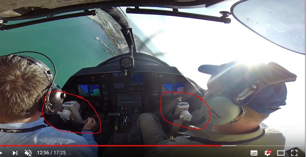

вот на модификации ан-2 тоже самое с штурвалами.
Прикольно, это самолет с абсолютно новым крылом, уже есть и с новым фюзеляжем, интересно там такая же проводка...
Да не в провОдке дело....
Это я к чему веду, на многих самолетах проводка тросовая.
А вот вопрос у всех ли есть устройство по проверки натяжению тросов управления ???
часто ли проверяете натяжку ?
Зима/лето троса ослабевают/натягиваются.
А в критический момент, может не хватить немного элеронов..
