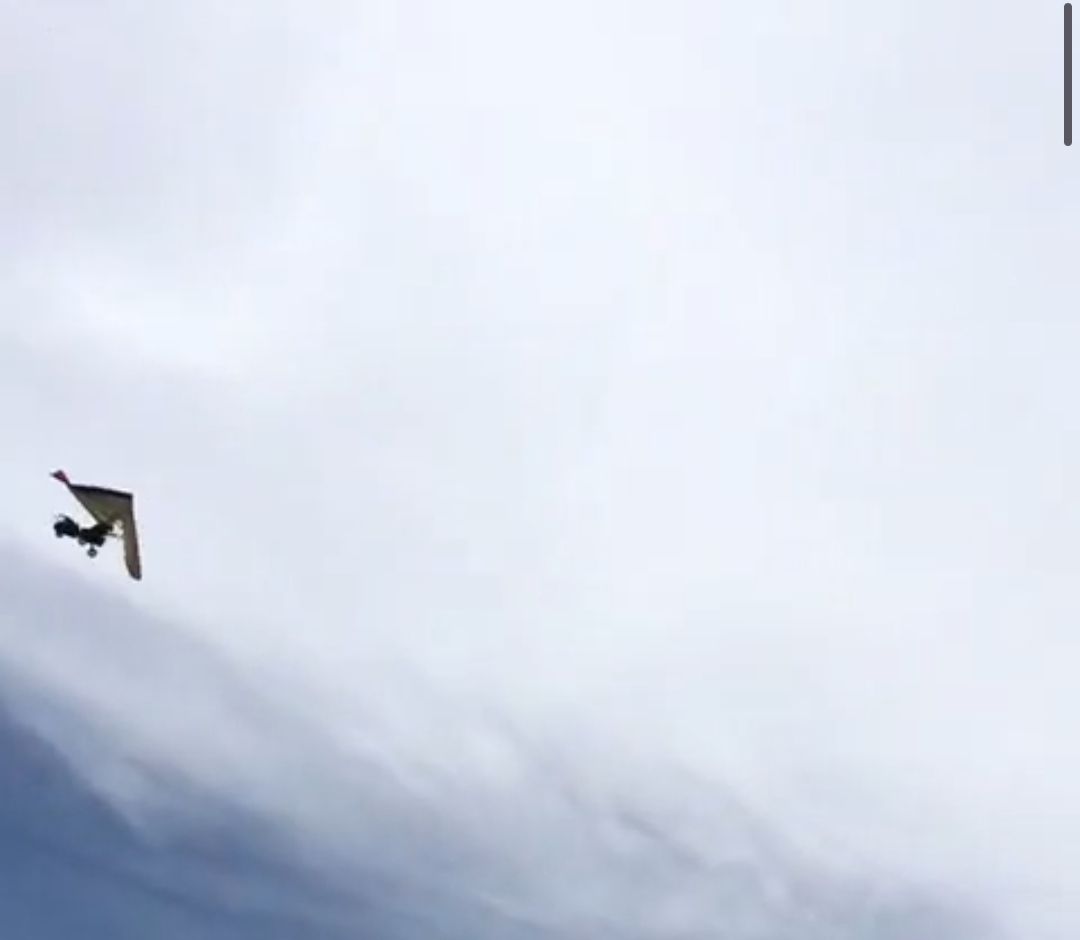

Знатоки,изучите почему происходит кувырок.
В конце горки нельзя одновременно брать трапецию на себя для перевода дельталета в ГП и сбрасывать газ.Крыло в конце горки, на малой скорости не обладает достаточным демпфирующим моментом,а сброс газа ( резкое уменьшение тяги двигателя на 150-200 кг) приводит к тому что тяжёлая телега,по весу намного тяжелее крыла,делает качок назад,который нечем компенсировать из за малой скорости и малого демпфирующего момента крыла.Почему и о кувырке заговорили когда появились мощные,тяжёлые телеги с автомобильными двигателями.

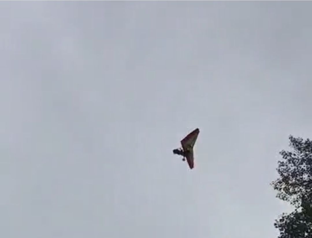

Выход из горки и начало "кувырка", разрушение крыла в воздухе.

Лихой пилотаж укорачивает жизненный путь. Если смотреть видео медленно и слушать то слышно как хлопок от разрушения крыла происходит в воздухе. Есть предложение что при начале кувырка когда телега пошла назад произошло наматывания тросов антипик на винт что усугубило ситуацию до неисправимой.

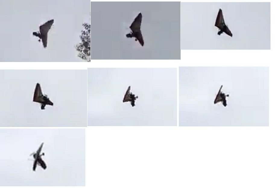

Может кто то умеет пользоваться видеоредактором, что бы разобрать покадрово последние секунды, было бы очень познавательно...

Виден очень интересный момент. Крыло абсолютно не держит отрицательную перегрузку. Как только угол атаки стал отрицательным его сразу согнуло вниз также видно резкое увеличение стреловидности. Ни о какой работе антипикирующих устройств при такой деформации можно даже не вспоминать.
И похоже пилот почувствовав начало кувырка хотел завалить аппарат вправо однако это привело просто к завалу телеги вправо и никак не повлияло на положение крыла.

Во-во управления нет, а аэродинамические силы есть. Вот оно-то крыло и переворачивают.
По мне так все видно пошел на горку далее полностью облегчил телегу взяв на себя трапецию при этом крыло по тангажу встало под большим отрицательным углом.Пилот отдает трапецию от себя по макс чтобы убрать тангаж на снижение ,но не помогает т.к веса телеги нет ,а управление балансирное.Далее крыло обгоняет телегу ,но угол на снижение ,пилот хочет выйти из этого положения еще более отдавая трапецию от себя происходит зацеп винтом за крыло и разрушение в снижении.Вывод попал в невесомость держи прямой угол м/у крылом и телегой во чтобы то ни стало.
Это физически невозможно. Дельталет компонуется так, чтобы задняя кромка крыла имела зазор около 100 мм от винта, при любых крайних положениях крыла. Если винт близко - используют дистанционные втулки.
Этот кувырок какой-то странный. Дельталет идет с солидным запасом скорости, не теряя ее на горке. Я бы не сказал, что там в этот момент полная невесомость появилась. Газ на горке, судя по оборотам, тоже не сброшен (а залог кувырка - сбросить газ на горке).
