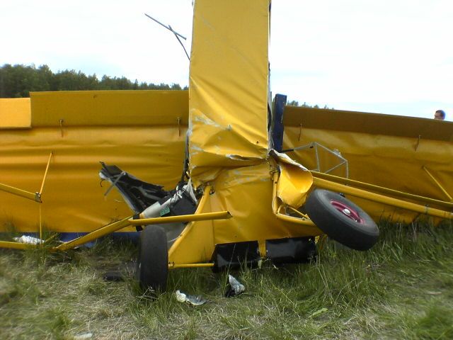

Судя по углу если совместить эти 3 точки двигатель как раз попадает в кабину. Самолет не переворачивается на крышу так-как поступательная скорость не большая. Центр масс из-за двигателя оказывается в кабине и самолет остается стоять вертикально.
Это получается он вошел где то так?
    62,1 КБ · Просмотры: 112
Да! Я думаю что примерно так только чуть-чуть по круче по тангажу! Но тенденция такая. Не факт что все 3 точки одновременно коснулись. Плюс минус туда сюда....по очереди. Ну и как всегда в штопоре вертикалка была большая. На больших углах атаки. Вроде все сходится.

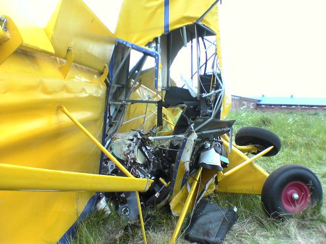

Кто знает закрылки в каком положении были?
Удар был очень сильный и по этому деформация была сильная смоля. Все тяги закрылков повело вместе с крыльями во время падения, и сказать трудно. лично осмотрел и на вскидку выпущены были на взлётный режим.
    51,3 КБ · Просмотры: 117
А подкос на кручение, на левом крыле резали МЧС когда вынимали тело погибшего.
