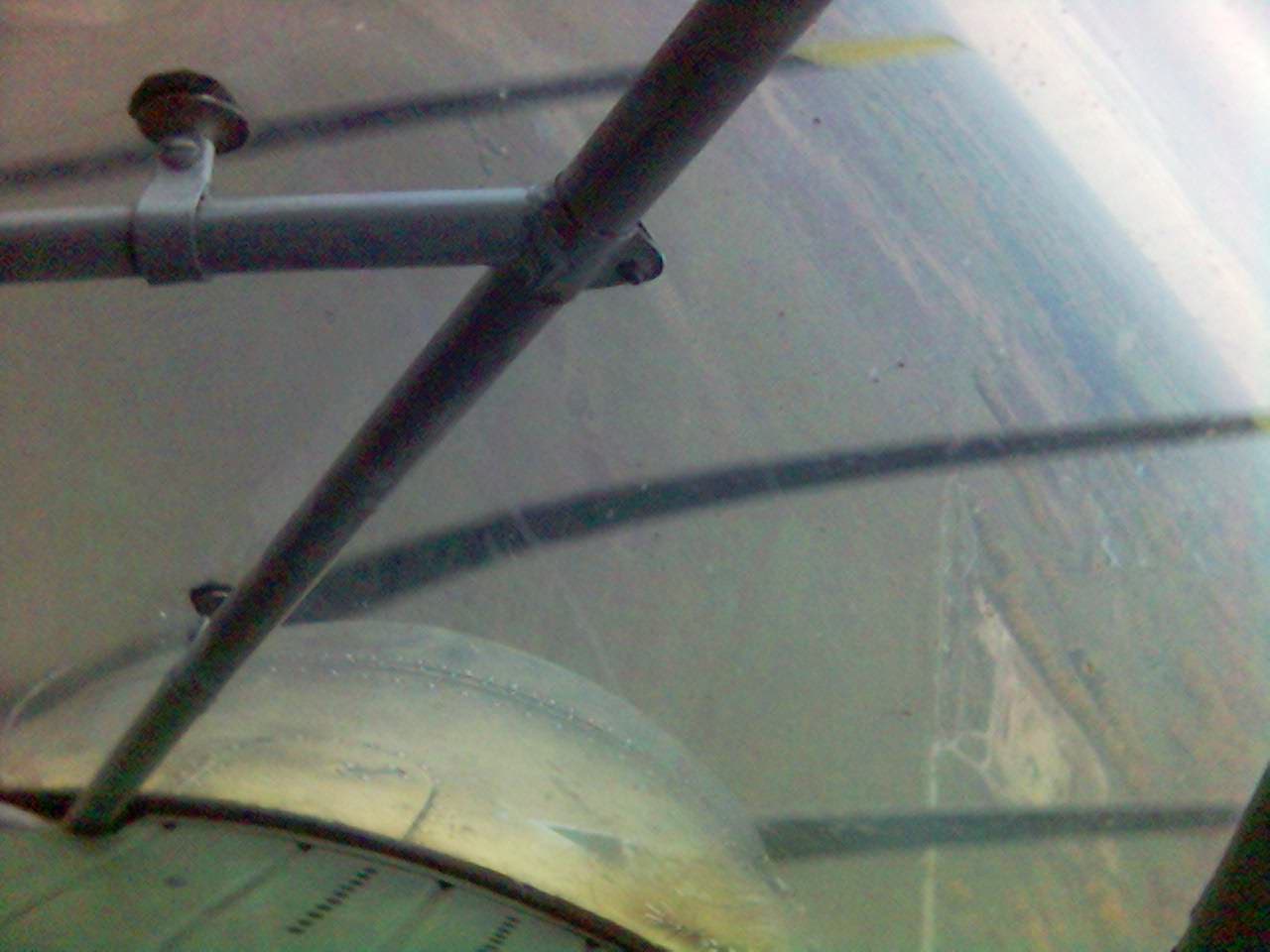

Так мы пикировали с пилотом-буксировщиком в Нске.Он к моменту вылета со мной сделал уже 49 отцепок...Выравнивание из такого полжения начинается метрах 30-40 от поверхности...с последующим выходом в трёхточечное порложение и приземлением.
