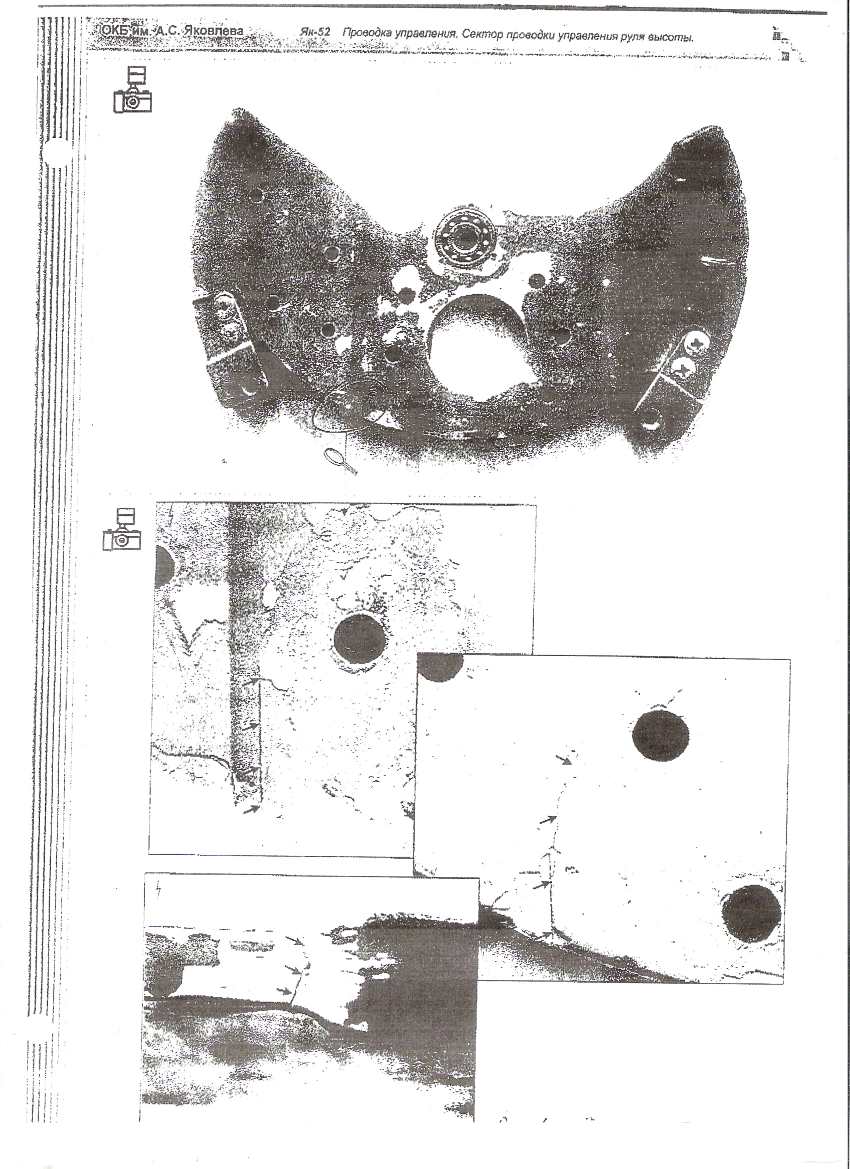

Друзья, ну давайте не будем разводить полемику. Самоли падали и будут падать. Понятное дело, с большей или меньшей вероятностью, в зависимости от обслуживания, квалификации пилота, бенина, наработки и т.д. от еще миллиона причин. Каждый пилот в этом должен отдавать себе отчет. В данном случае, все, что надо сделать, это проверить у себя (может каждые 25 часов) состояние качалки, если это конечно установленная причина.

  Сектора управления РВ трещали на самолетах которые интенсивно летали на пилотаж, на штопорные фигуры.            В 198...каких - то годах была доработка киля, установили направляющие весового балансира, потому как при выполнении штопорных вращений он задевал нервюры киля и подклинивал РВ. Ну а сектора потихоньку трещат до сих пор.
  К стати осмотр необходимо проводить при снятом кронштейне весового балансира. Более подробную информацию можно получить у главного инженера Центрального аэроклуба, они ближе к КБ Яковлева.
