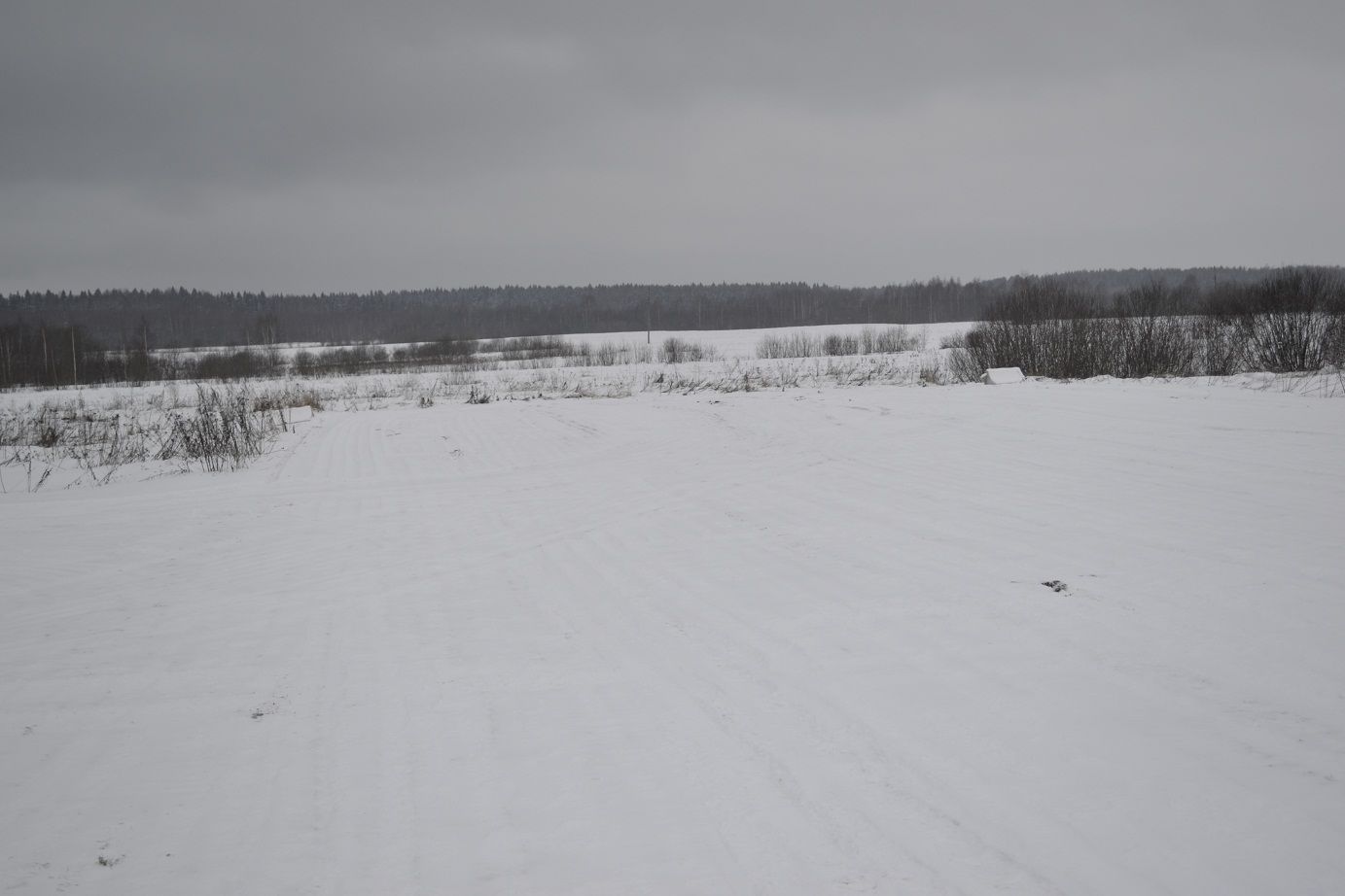

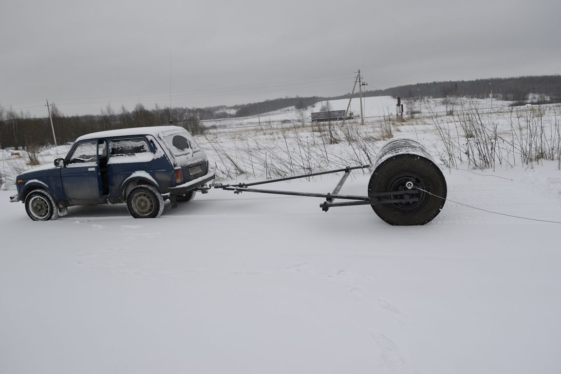

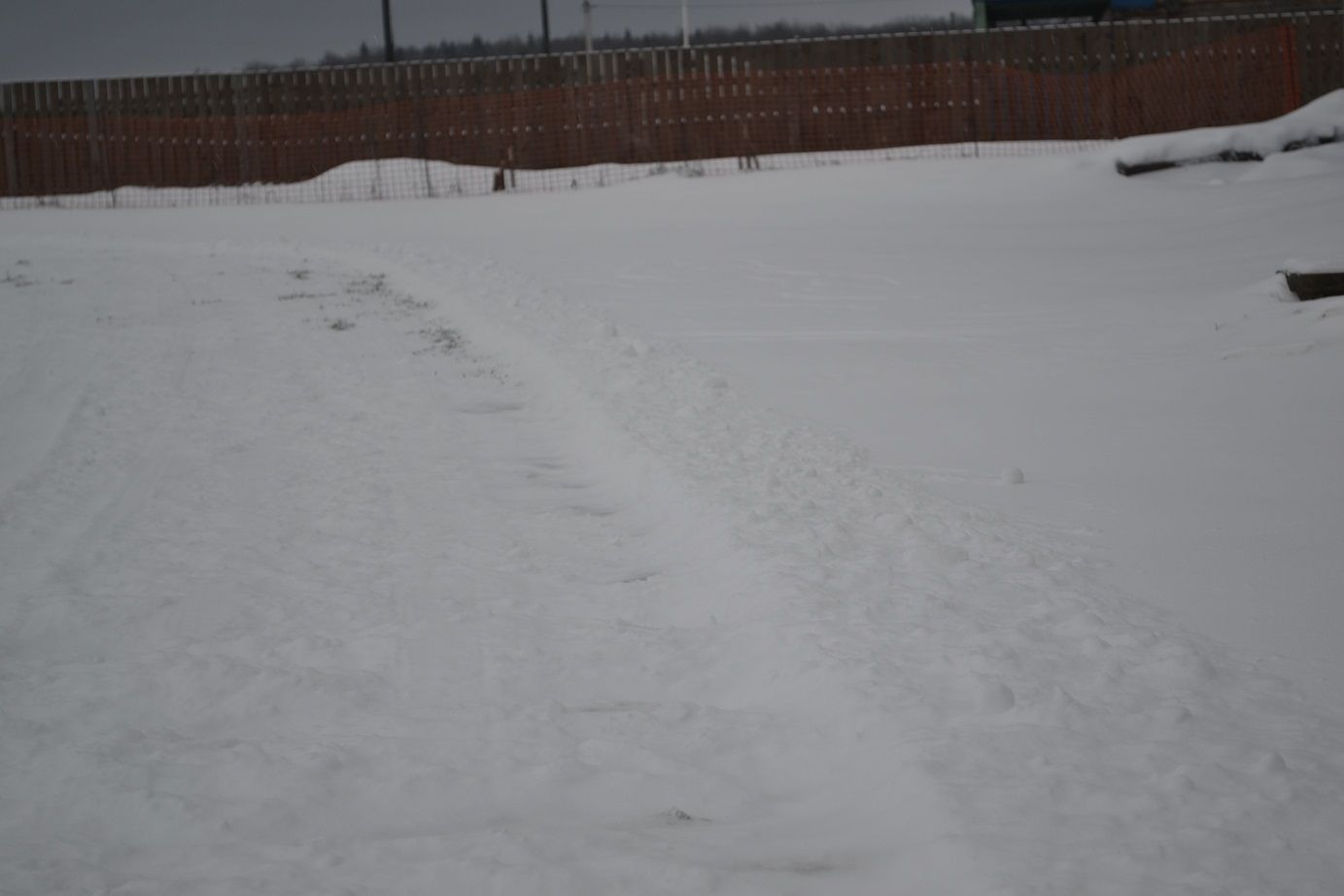

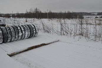

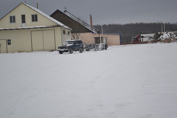

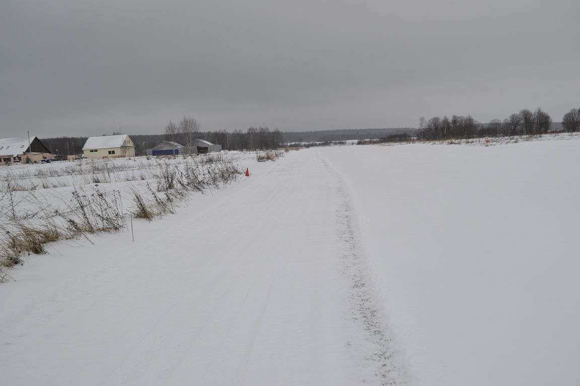

Сегодня впервые укатывал полосу по выпавшему снегу

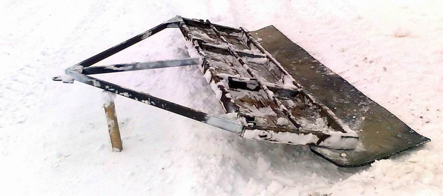

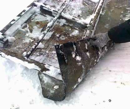

Для полетов с лыжным шасси мы укатываем снегоходом с буксируемым равнителем. Равнитель из борта тракторной телеги шириной 2.4м, к нему прикручена транспортерная лента. Для стабилизации направления дижения на ленту прикручины направляющие из прутка 14мм с шагом 100.
Хотя есть еще один равнитель, с установленной зубчатой фрезой, которую крутит отделтный двигатель мощностью 6.5 л.с. Описание и фото я уже публиковал.
