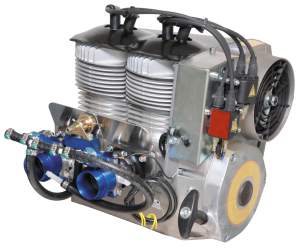

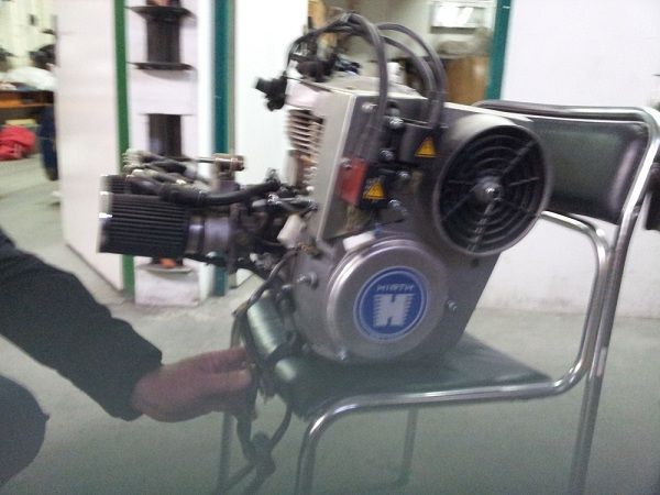

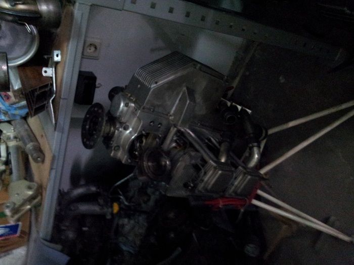

Новый Симонини 100 сил в полном комплекте  5900 евро

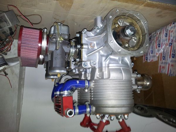

Хирт инжектор 70 л.с.  с наработкой 20 часов- 4000 евро
За границей, отправку гарантирую

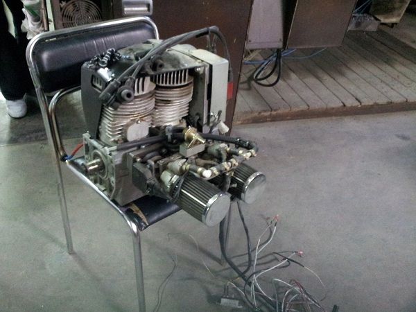

еще фотки
    33,9 КБ · Просмотры: 116
    41,4 КБ · Просмотры: 122

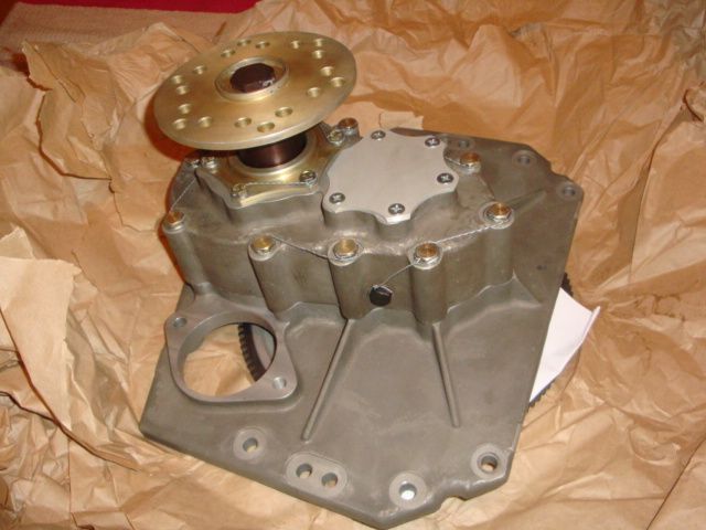

в москве .. на новый симонини с редуктором . такая же цена(
Симонини стоит с завода 5000 евро без редуктора! Редуктор их же стоит 1100 евро......будет в комплекте, куплю сразу если готовы брать!  При чем мне его тоже не бесплатно привезут. Все в комплекте!
5700 с родным редуктором-минимальная цена, отправка не более 500
Это про симонини. Еще интересен хирт 3701 возможно такой привезти, ну и цена его в комплекте.

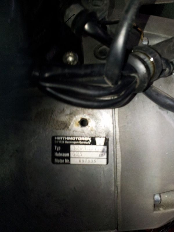

Хирт лежит инжекторный! смотрите номер заводской
    42,8 КБ · Просмотры: 109
Смотрю на Хирт инжекторный и недоумеваю: Hirth 3203E, мощность 65 л.с. У Никитина новый с гарантией 1 год и 1000 часов стоит 4465 Евро. Гарантия на коленчатый вал - 3 года.
А у Вашего Хирта за 27 часов наработки умудрились поменять цилиндр. А угробить цилиндр Хирта с никасиловым покрытием очень трудно. Мой двигатель работает уже с четвёртым коленчатым валом и при 530-ти часах наработки следов износа зеркала цилиндров не имеет.
Хирт стоял на БД 5, поменяли на симонини, цилиндры никто не менял...откуда такая осведомленность????
Вам могу сбросить 200 евро -как рекламодателю скидка!))))
На фотографии Хирта видно, что один цилиндр неродной. Тот цилиндр, который ближе к кулеру, родной, а второй цилиндр, с заглушенным впускным окном явно меняли.
Вот так выглядит новый Хирт-3203Е, как говорится - найдите отличия!
Мне довелось видеть только цилиндры с заглушками. На более старой версии Hirth 2706 карбюраторы крепились к цилиндрам. Судя по последенй картинке, немцы избавились от заглушки. Непонятно, зачем на один двигатель производитель поставил разные цилиндры? Либо последний с заглушкой некуда было девать, либо для того, чтобы второй, менее обдуваемый цилиндр, меньше грелся? Между заглушкой и впускным окном имеются зазоры, увеличивающие объём цилиндра в районе нижней мёртвой точки. И сама заглушка - дополнительный теплоотвод.

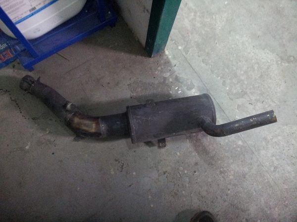

  Хотелось бы узнать комплектацию Хирта. На прилагаемых фото не видно редуктора и стартера.

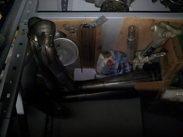

Хирт стоял на БД 5....на этом(ссылка ниже)!!!! налет около 20 часов, редуктора не было!!!!!!!Стартер на месте. Цена указана с редуктором-куплю и поставлю редуктор-не проблема вообше, без редуктора минус 1000 евро, еще проще, даже за 2700!!!!!!!! Просто есть еще Ротаксов три штуки, джабиру 6-и цилиндровый, сузуки мотоциклетный 130 сил и два субару....два вертолета три автожира и самолет БД 5
Не продам за два месяца-поставлю на одноместный автожир
http://www.reaa.ru/cgi-bin/yabbA/YaBB.pl?num=1353680628
Пожалуйста поподробнее о 3-х Ротаксах и мотосузуке-130 !

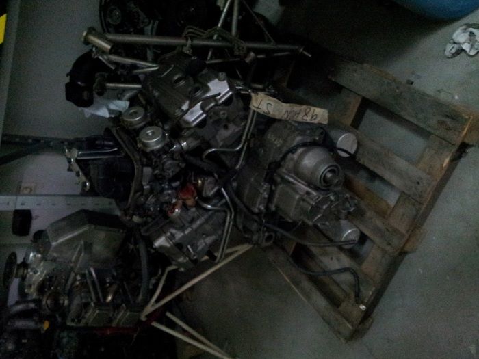

два новых Ротакса 912 УЛС 2  один с наработкой 650 часов
мотосузука на фото...но не дошли руки сделать на него редуктор ...может потом...если кто закажет...там сбоку еще 6-и цилиндровый джабиру видно)))...надо поменять один поршень
