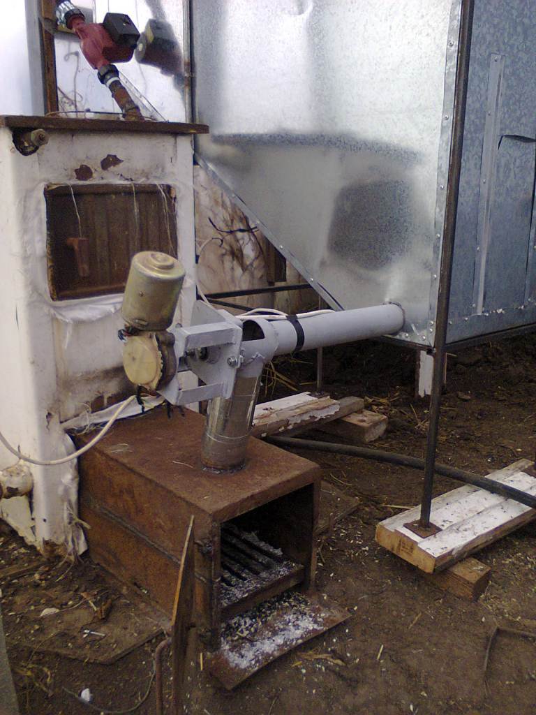

Уменя мастерская для зимы небольшая поэтому особой проблемы нет,а вот теплицы я отапливаю шелухой от семечек,это отходы производства поэтому стоят дёшово,это конечно там где растёт семечка,по энергоотдачи сильнее только соляра,газ и рядом не стоит.Отапливается полностью автоматически только загрузка в бункер вручную,

Какой котел, чьё изготовление, как подготавливаете продукт? подробнее плз. 😉

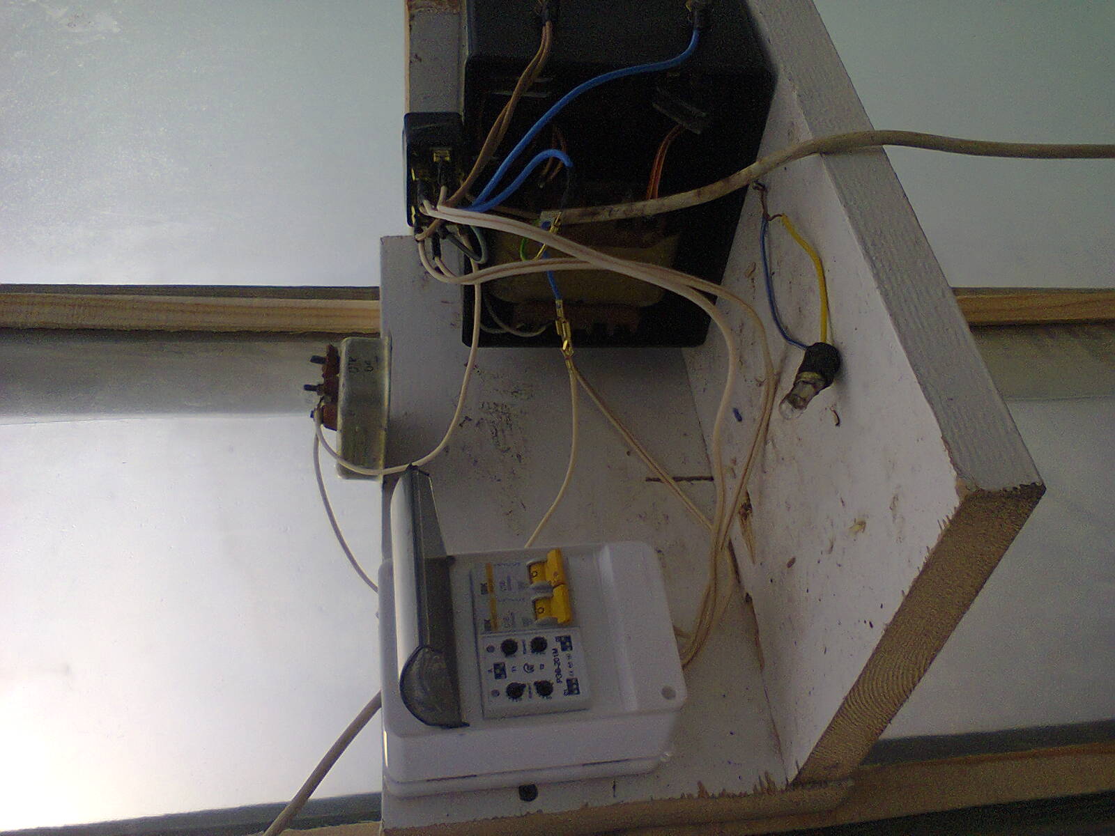

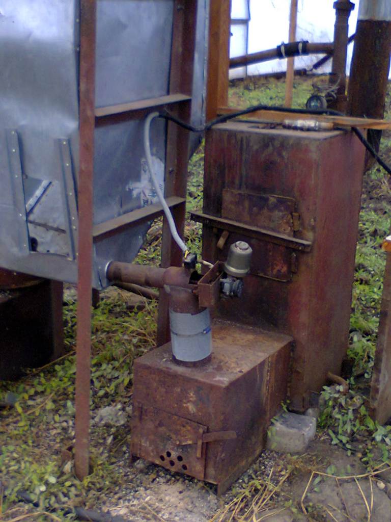

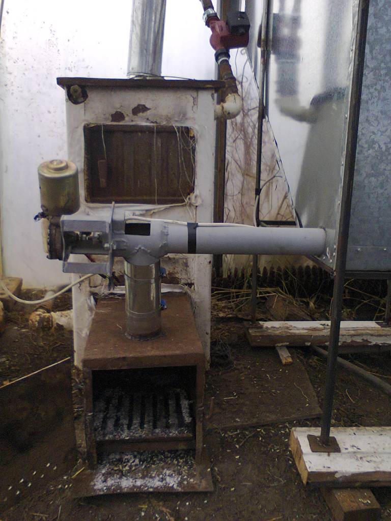

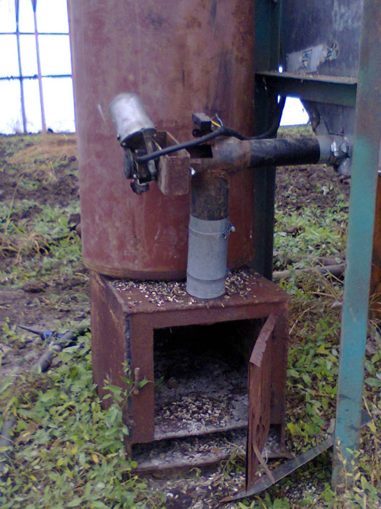

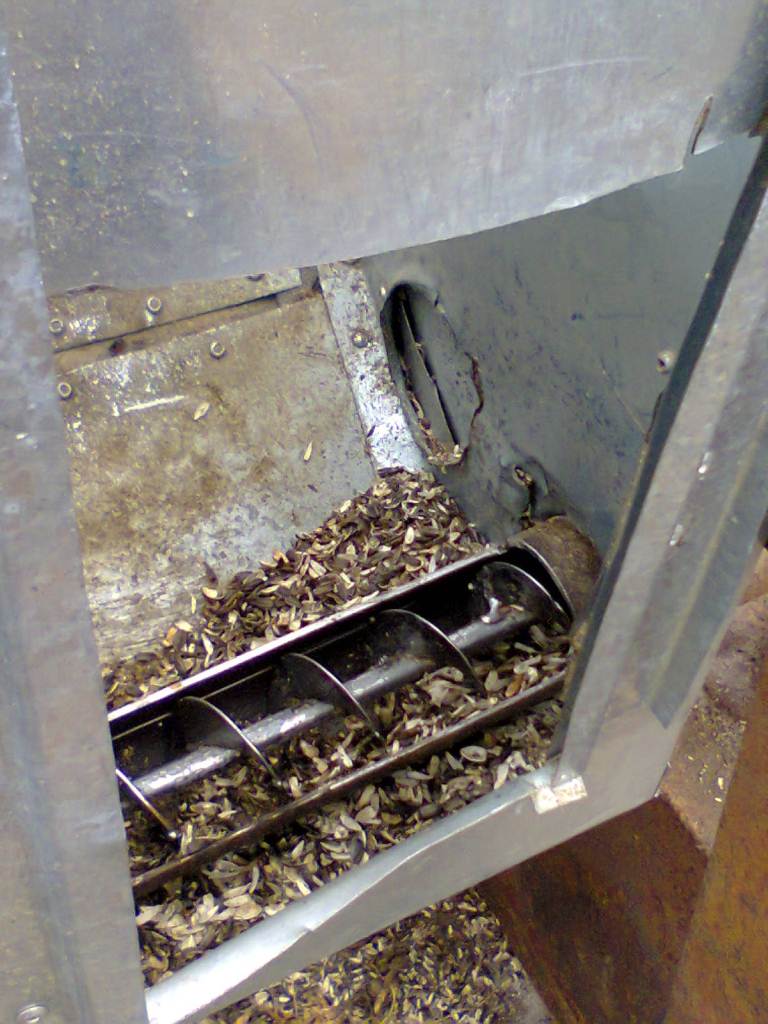

Котёл можно ставить любой.топка из метала ставится перед котлом и из неё в котёл идёт чистое пламя,втопку подаётся при помощи шнека,привод-эл.двигатель с дворников с жигулей,управляется реле времени,сырьё никак не готовится,просто засыпается.Может гдето и изготавливают,но я сам делаю,эксплуатирую уже несколько лет,вечером заправил,режим выставил и до утра не заглядываю,если интересно могу завтра сфоткать установку.

отопление на шелухе
    175 КБ · Просмотры: 296
    94,6 КБ · Просмотры: 289
    96,3 КБ · Просмотры: 283
ещё
    104,1 КБ · Просмотры: 288
    96,5 КБ · Просмотры: 304
    105,1 КБ · Просмотры: 305

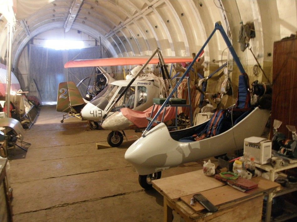

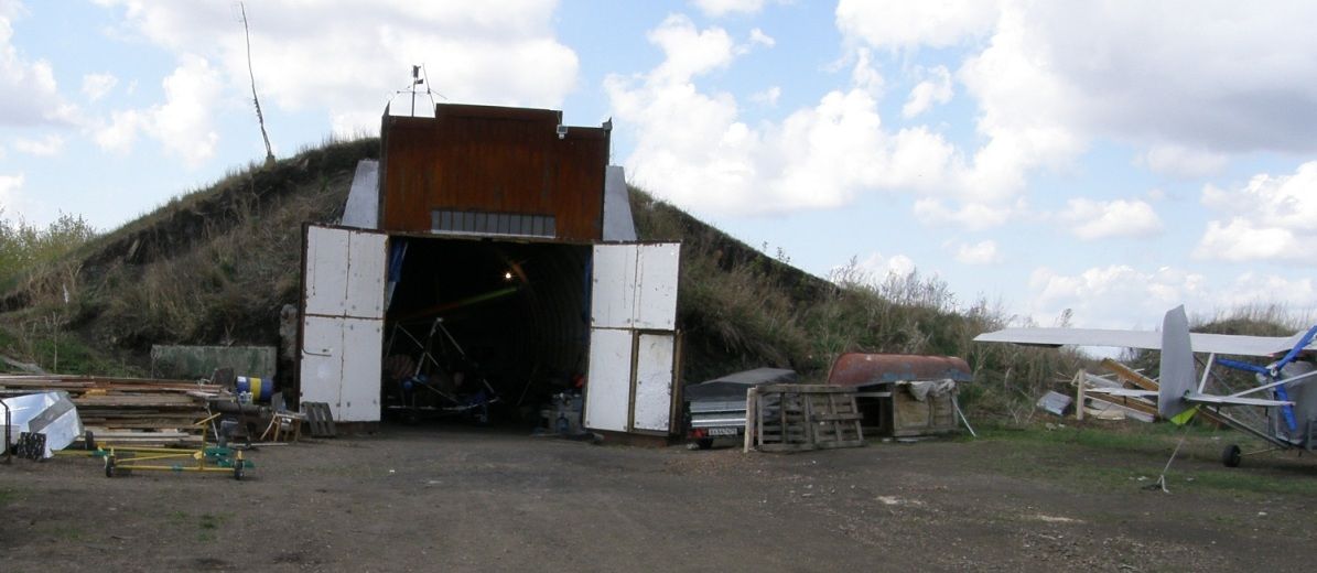

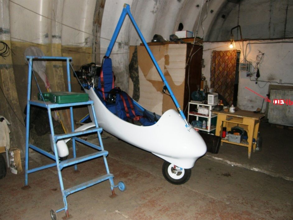

А у нас ангар площадью 132 кв.м., объемом чуть более 650 куб. метров. В общем, ж.б. труба диаметром 6 м, длиной 24 м. Отапливаем зимой печью конструкции нашего же пилота, который занимается разработкой отопительных дровяных печей и даже защитил кандидатскую на эту тему.
Печь металлическая, воздушная, имеет две камеры сгорания. В первую камеру загружаются дрова. Горят дрова в низу первой камеры. Полученные газы поступают во вторичную камеру и там полностью сгорают.  В общем получается, печь типа газогенераторной.
Одна загрузка дров, примерно 20 березовых чурбаков, сгорает примерно за 5-6 часов. За один час рабочего режима печь прокачивает и нагревает до 120 градусов примерно 250 куб. метров воздуха. Печь была опытная, поэтому все замеры с помощью специальных приборов делались у нас в ангаре.
За зиму сжигаем 15-18 куб. дров.
Отопительный сезон октябрь - март. Зимой не летаем, поэтому вся техника, до 8 единиц стоит в ангаре.
Печь топим 1 - 2 раза в сутки. Температура  в ангаре не опускается ниже плюс 8-10 градусов. Во время топки температура в ангаре держится в районе 15-20 градусов.
