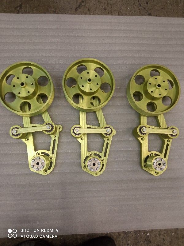

Сейчас начинаю следующую партию редукторов, на них уже конуса не будет, будет шлициевая втулка прикручена шкиву болтами, а на крайних редукторах на ведущих шкивах были два отверстия с резьбой для закручивания туда болтов за которые держится шкив при затяжке конуса. Хотя из 20 редукторов с этим болтом проблемы только у одного человека возникли))) возможно реально сильный нагрев под капотом идёт, если в районе шкива сделать отверстие это должно решить проблему, ну или доработать шкив заменить в нём конус на болтовую втулку, но для этого нужен шкив.

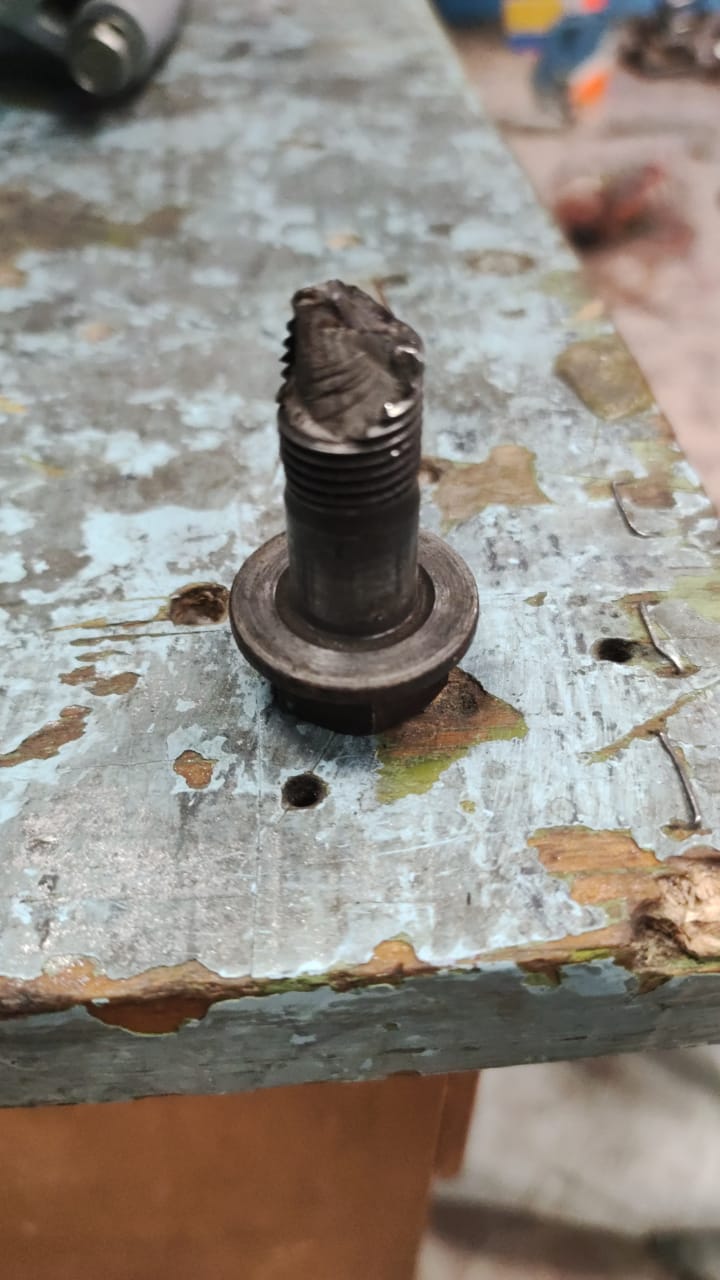

Доброго времени!
В воскресенье был отказ, опишу, кому-нибудь может понадобиться эта информация.
Произошёл обрыв болта, который заворачивается в коленвал и служит креплению ведущего шкива.
Проявилось это в полёте небольшим "вздрагиванием" мотора, как будто пару циклов свечки не отработали.
Поскольку летел в это время над (Рыбинским) водохранилищем, то через секунду уже сбросил газ, снижение, разворот к ветру и посадка на лёд. Поликлиновой ремень редуктора перескочил вперёд на две канавки. Внутри капота лежал обломок болта и прижимная шайба.
Шкив "отъехал" вперёд миллиметров на 3-5. Шкив от руки встал на место, ремень проворотом винта тоже встал на место. Мотор опробовал - шкив держался на месте за счёт широкого ремня (16 канавок) Принял решение рулить своим ходом на лыжах до берега. Метров через пятьсот остановился, выключил мотор, осмотрел - редуктор работал нормально без болта. Плавно, не выводя мотор на максимал, на оборотах 4800-4900 взлетел и на высоте 2-3м полетел к берегу на скорости около 90-95км/ч. Не углядел за оборотами, которые плавненько выросли вместе со скоростью и на оборотах 5300 мотор снова "вздрогнул". Убрал газ и посадил с-т. Ремень снова перескочил на две канавки. Поставил на место и снова полетел, теперь уже после отрыва снизил обороты до 4400-4500; на этих оборотах самолёт спокойно держал 95км/час. Обычно я летаю на 5200-5400 ни скорости 120-125.
Повезло многократно. Отказ был над морем и я не раздумывая убрал газ, иначе редуктор мог развалиться. Мотор остался частично работоспособным и не пришлось десять км тащить самолёт до берега. А ещё друзья были рядом и мы закатив самолёт в яхтклуб, пришвартовали и зачехлили его там, улетели и прилетели домой до темноты.
Во вторник я приехал в яхтклуб с кучей инструментов, но обошёлся шуруповёртом. Засверлился и легко вывернул обломок болта. Завернул на фиксаторе резьбы новый болт, опробовал мотор, облетал самолёт и после осмотра улетел на базу, в этот раз оставив в Рыбинске авто. Через час сорок садился на своём аэродроме.
Теперь краткий анализ причин и возможности повтора.
Болт похоже был дефектным, но это не главное.
Затянут он был недостаточно даже, в том смысле, что по затяжке для таких болтов примерно в три раза больший момент затяжки рекомендуют. Держать при затяжке нечем больше, кроме ремня, вот до его проскальзывания я и затягивал. Проработал болт около 45 часов.
Теперь почему он оборвался.
Кроме нагрева, других причин не вижу. Мотор закапотирован, шкивы не обдуваются и температура шкивов вполне может достигать ста градусов.
Сделал простенький расчёт теплового расширения дюралевого шкива (на длине около 100мм). Это ровно в два раза больше чем стали. Всю эту разницу в расширении шкива пересчитал на напряжение растяжения 25мм длины участка свободного болта. Всеми остальными упругими деформациями (шкива, вала, резьбы и пр.) пренебрёг, они все на уменьшение напряжения болта.
Получилось около 20-25% от предела прочности для качественной стали. Если даже учесть, что реальное напряжение было чуть меньше, но ещё же в плюс напряжение от предварительного натяга (меньше 10%), то это очень много.
Подумаю, как лучше организовать охлаждение шкивов; отверстие в капоте для охлаждения надо сделать.
Болт закажу подлинней. Если перейти на болт у которого свободная (безрезьбовая) часть будет 40мм, то даже без охлаждения шкивов, напряжение от нагрева конструкции будет в два раза меньше. Можно ещё упругий элемент предусмотреть под шайбой. В общем надо думать.
Проблема совершенно не актуальна для паралётчиков и дельталётчиков эксплуатирующих этот мотор, у них он не капотирован.
Вот как-то так. И снова подтверждается простая истина, что любая доработка, а тем более авто-мото-конверсия проверяется длительными наработками и разными условиями эксплуатации.

Виктор, Вы наверное невнимательно прочитали мои сообщения.
1. Законтрить, кроме фиксатора резьбы, там никак. Для этого надо переделывать конструкцию. Я кроме как инженер-конструктор, в прошлом ещё и авитехник (ТЭСД), понимаю проблему.
2. Полетел на аварийном самолёте над совершенно ровной поверхностью водохранилища на высоте 2-3м готовый посадить самолёт в любую секунду. Ну не тащить же двухсоткилограммовый аппарат на лыжах вручную около 10км, когда мотор работает, а винт тянет. Если бы даже рулил на лыжах, пришлось бы заночевать в Рыбинске, не успели бы друзья засветло улететь, а так и я с ними улетел пассажиром. Риск минимальный, и рисковал только редуктором.
3. Болт в идеале несёт только нагрузку от предварительной затяжки, кто ж думал про разное расширение дюрали и стали от нагрева. Я об этом сообразил сильно после.

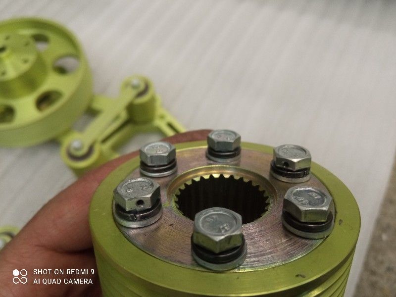

Замечательно, Вадим! Цельная или составная, обязательно стальная, деталь до упора в коленвал решит все проблемы, в том числе и с контровкой. И моментная затяжка болту не нужна станет; просто подтянул и законтрил.

Возможно Вы сильно преувеличиваете этот фактор, миллионы алюминиевых деталей притягиваются стальными болтами и ничего не обрывается. ГБЦ например на автодвижках. Не такой уж там градиент температур, между КВ (думаю град 80) и шкивом (думаю град150мах). Тем более конус, он же тоже увеличивается от нагрева...
Рад бы преувеличить. Там деталь дюралевая больше 100мм по направлению расширения. Температура не меньше 100 градусов (собирал, затягивал при нуле примерно) Коэфициент расширения в два раза больше чем у стали. Находим общее удлиннение, делим пополам. Эту дельту переводим в удлиннение свободной длины болта, а это примерно 20-25мм, и находим напряжение от этого удлиннения. Все остальные деформации игнорируем для упрощения.
Посчитайте, может я ошибся в порядке величин.
А конус, однажды расширившись сел поглубже и намертво там застрял, там угол маленький, вполне так самозастревающее соединение.
А ещё, если алюм деталь притянуть болтом, свободный (напрягаемый) конец которого сопоставим с толщиной детали, то всё нормально, а вот когда люминь толще длины болта в четыре раза, то....

Всем привет! Изготовлена маленькая партия редукторов, конусное сопряжение деталей убрано, теперь центральный болт только удерживает шкив от осевого перемещения. Так же в двух болтах крепления шлициевой втулки добавлены отверстия, если в головке центрального прижимного болта просверлить отверстие, то можно спокойно его законтрить, связав его с двумя противоположными болтами крепления втулки

Поддерживаю предположение Петра 663. Почему? Подойдем к вопросу по принципу ОТ ОБРАТНОГО. Возьмем соединение вал-втулка с цилиндрической посадкой(без конуса). Здесь при нагреве...короче ал. балты-балты. Далее возьмем диаметрально противоположный(обратный) случай. Соединение деталь к детали торец к торцу стянутые болтом. При равномерном нагреве деталей нагрузка на болт(растяжение) возрастет. А наш случай с конусом это есть промежуточное состояние меж вышеприведенными двумя противоположностями. Т.е. всё зависит от угла конусности ну и некоторых других второстепенностях. А так как обычно использующийся так называемый самосхватывающийся конус имеет сравнительно небольшой угол (от 1,5 до 3гр) то это соединение при нагреве будет больше тяготеть к первому вышеупомянутому варианту нежели ко второму (при увеличении ризмеров больше надевается-насаживается на вал чем расширяется в осевом направлении) Што и подтверждает практика. А именно множество случаев когда у людей при нагреве шкивов, они начинали прокручиваться на валах и только потОм уже происходило наволакивание и приварка одного к другому.
В случае Айрата скорее всего просто болт когда то, кем то был немного ,,подъизнасилован,, (ну или зав.брачОк) . Произошло структурное изменение металла. Ну а дальше вопрос времени и цикличности. Из практики: сталкивался и с тем и с другим.

Которое? Про увеличение конуса от нагрева, или про проворот и самозатягивание болта?
Угол конуса сильно больше, чем 1.5-3гр
Повторюсь, самозатяг болта от проворота шкива по конусу исключается конструктивно, болт ввёрнутый в вал упирается в ту самую деталь, что на валу сидит на шлицах
Дефект болта, я об этом писал, не исключаю; визуально с лупой не разглядел.
В первом отказе СУ (второй час наработки СУ) так и было, по конусу от нагрева видимо налезло поглубже, болт ослаб и от вибраций начал выкручиваться (там не было фиксатора резьбы). Потом проворот с ростом оборотов до 7000 (меньше полсекунды), сброс газа и посадка на полосу; летел как раз к третьему в это время.
