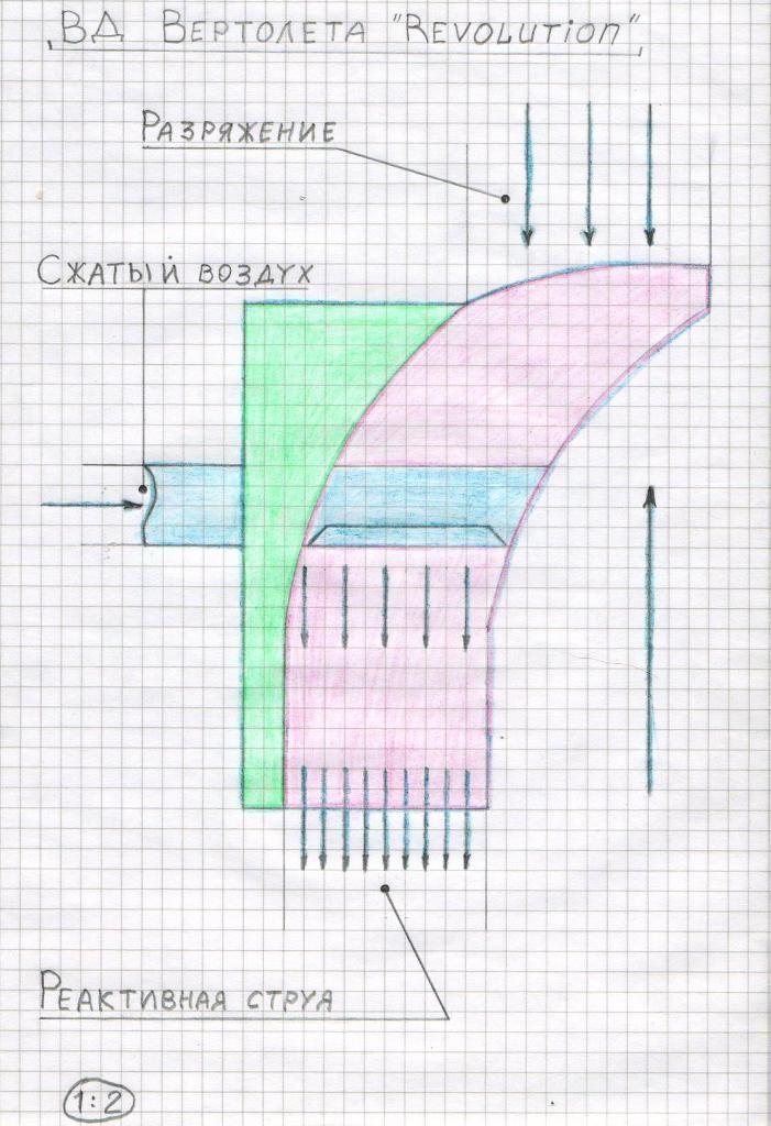

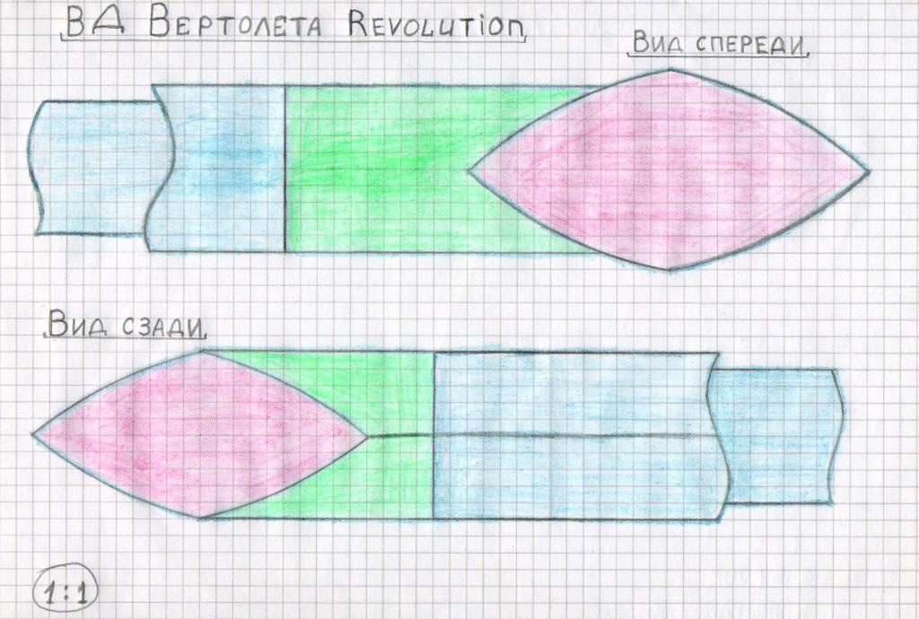

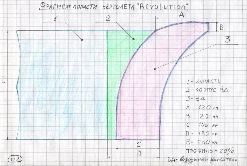

Так как конструкция втулки ротора понятна, переходим к пневмореактивным двигателям. Я планирую использовать двигатели собственной конструкции, эскизы ниже.
Общая схема

Стоит отметить, что эжектор рассчитать можно только приблизительно, но штука очень эффективная. В эжекторе есть несколько фишек, которые я готов рассказать любому, кто захочет построить двигатели моей конструкции.
Одну фишку, а именно как дешево построить такой двигатель даю всем.
Берем кусок пенопласта, обтачиваем его крупным рашпилем по дереву (будет быстрее, чем наждачкой), делаем в пенопласте отверстие под медную трубку-сопло, вставляем ее, оклеиваем все стеклотканью (лучше с вакуумом) и высушиваем. После высыхания, помещаем изделие в ведро, и щедро поливаем ацетоном. После вытравливания пенопласта, можно приступить к финишной обработке изделия.
Вторую фишку тоже даю всем. Фишка заключается в сложности выреза сопла самостоятельно. Вырезать сопло я буду лазером, они есть у рекламных компаний. В Тюмени я ходил с размерами к «лазермэнам», вырезать сопло стоит 250 рублей.
Третья фишка - конструкции сопла. Сопло должно иметь определенный размер, относительно сечению трубки. Эту фишку я дам только тем, кто построит двигатели по моим эскизам. Условия – отправка мне фотографий (обсуждается индивидуально) выклеенного двигателя моей конструкции, трубку можно и потом вклеить.
Прошу не обижаться, но я потратил кучу времени для изучения эжекции, провел кучу экспериментов, прежде чем разобрался в этом процессе.

Игорь, сопловое отверстие каким диаметром должно быть?
Сопловое отверстие имеет форму щели. Площадь отверстия пропорциональна диаметру трубки. Пропорцию пока не скажу, по вышеуказанным причинам.
Наверное все таки в одиночку придется все строить и проводить эксперименты. Интереса кроме как от Вас, больше нет...
кроме центробежных компрессоров (крутить их нечем). Необходимое непрерывное давление – 4 атм., в трубку диаметром 24 мм. Заранее Вас благодарю!
А скажите какой расход воздуха должен быть для того чтоб 4атм. дуть в такую трубку.
Расход воздуха определится площадью сопла, а не диаметром подводящей трубы.... (смотрите свой #11 - пропорцию пока не скажу). Без расхода воздуха - нет тяги Вашего РП компрессорного типа.
Длиной сопла тоже, даже если скорость близка к критической. А в щелевых соплах получается невыгодное Re со всеми вытекающими, из-за большого отношения периметра к сечению.

Раз "непрерывное" давление 4 кгс/см2, то перепад сверхкритический. Но этот двигатель автор планирует использовать для привода несущего винта...  поэтому тяга будет значительно меняться в пределах одного оборота винта.
Жорж спасибо, я понял. Я не так выразился. Представьте себе что сопло, это трубка диаметром 24 мм. Что щель, что круг, разницы никакой... И еще, приводная лопасть в моем первом летающем стуле будет одна, с противовесом, второй будет с двумя лопастями.
Сегодня повешаю инфу, как сделать очень дешевый стенд для изучения эжекции. Просто с наростанием оборотов лопасти, эжектор начинает работать все эффективней и эффективней, поэтому предлагаю сильно не париться с расчетами, лучше проверить, расчитать крайне сложно. Очень много переменных - температура воздуха, плотность, влажность и т.д. и т.п.
  Игорь, к.п.д. эжекторов невысок, Вы очень много растеряете по дороге и мощность привода компрессора уйдет за 50 л.с.  Ну какой-же это будет ранцевый ЛА.
