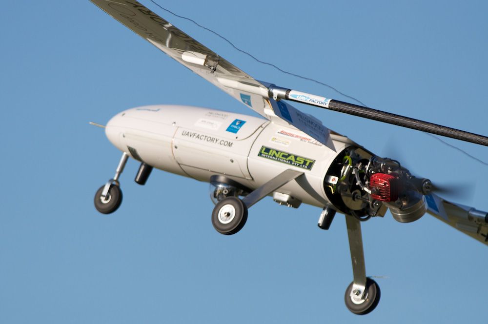

КИТ БПЛА от UAV FACTORY
uavfactory
Российское представительство UAV FACTORY приглашает энтузиастов-БПЛА-строителей к сотрудничеству.
Рассмотрим предложения по разработке и производству в России готовых комплексов на основе КИТа PENGUIN B.
http://www.uavfactory.com

Передняя стойка показанного на фото аппарата уже "радует"! ;D Виден почерк бывалых UAV-щиков!

"Продвинутые" ребята! На внешний рынок  сориентировались! И аппаратец-Penguin, и контора- UAVfactory! Небось и склеен из карбону? ;D
Извиняюсь... ребята-то сами импортёры,дилеры. А это уже серьёзно! :-[

По сути это обычная авиамодель. Сам планер каких либо секретов технологии не несет. Китайцы кстати предлагают носители на любой вкус хоть уменьшенную копию предейтера хоть райвен. Хоть из пеноматериалов хоть из дерева хоть из композитов. Не вполне качественно но очень дешево. Для отладки оборудования можно покупать носители пачками и не ремонтировать.
Этот носитель видимо будет сделан из нормальных материалов и качественно. Возможно он найдет свою нишу если будет летать хорошо.
Но стоимость голого носителя в общей цене аппарата очень невелика рынок невелик и много на этом не заработать...

для этого идем на нормальную страницу оригинального производителя, а не тридесятого дилера непонятного происхождения - http://www.uavfactory.com/ и находим там спеки:
Specifications:
    MTOW: 21.5 kg
    Empty Weight(excl fuel and payload): 10 kg
    Wing Span: 3.3 m
    Length: 2.27 m
    Wing Area: 0.79 m[ch178]
    Powerplant:1.3-2.5 hp
    Max Payload: 10 kg
    Takeoff method: Runway or car top launch
    Environmental protection: Sealed against rain
     Performance:
    Endurance [ch185]:  up to 20+ hours
    Cruise Speed: 22 m/s
    Stall Speed (with high lift system) [ch178]: 13 m/s
    Max Level Speed: 36 m/s
    Takeoff run [ch179]: 30 m
    CL max ( 45° flap deflection): 1.7
    CL max (clean wing): 1.3
    Ceiling: 5000 m
[ch185]For long endurance Penguin B version with 4-stroke Honda engine and 7.5 Liter fuel tank
[ch178]Sea level altitude, 15 kg aircraft weight, 15 C°
[ch179]Sea level altitude, 15 kg aircraft weight, 15 C°, 2.5 hp engine, concrete runway.
